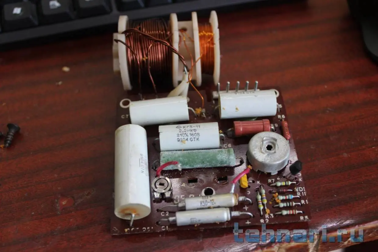

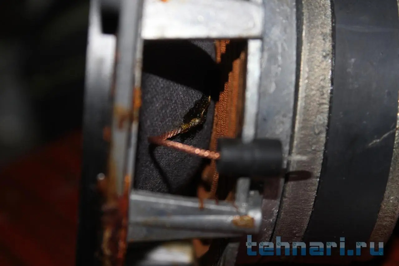

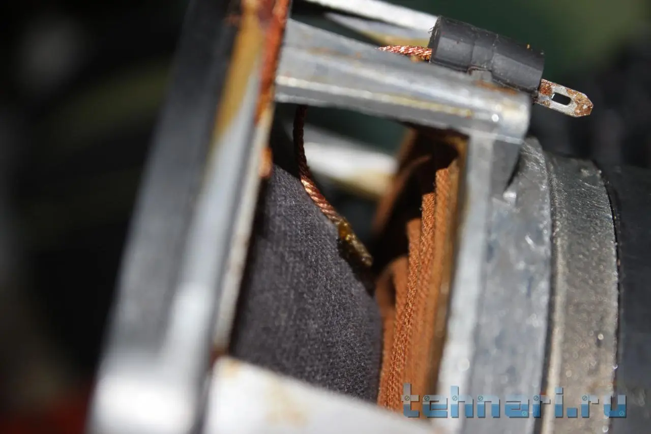

Не так давно спрашивал на форуме почему иногда хрипит НЧ звено у одной колонки. тогда ничего не обнаружил. Сейчас же похрипывание стало почти постоянным и проблема быстро вылезла - оторвался подводящий провод. Разобрал, да решил немного довести до заводского состояния. Поролоновые прокладки под динамик давно умерли, фазоинвертер сгнил и отправился путешествовать по белому свету. Задняя стенка стала немного подтравливать по контуру. В принципе не беда, поправимо, но столкнулся с рядом вопросов.
1. Какой ширины поролон надо наклеить на фазоинвертер?
2. решил переделать кроссовер, перенеся элементы на новую плату, потому как старая не внушает доверия, да и резистор R10 окислился, надо бы заменить. Боюсь дорожки поотваливаются при подпайке проводов к плате. По фотографии развел новую плату, правда надо будет еще поиграть с расположением отверстий под элементы. Правильно ли я развел пп? может есть какие-то рекомендации для разводки плат под кроссоверы? Индикацию перегрузки убирать не буду, не один слушаю. А так хоть какая-то защита от дурака.

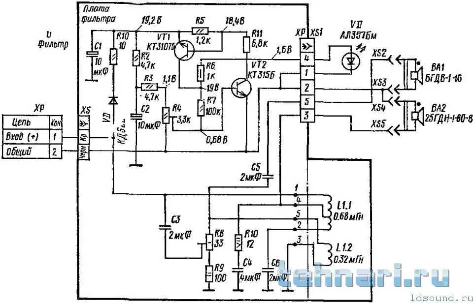

У меня установлена редкая версия кроссоверов, достаточно долго искал схему под него, но все же нашел.

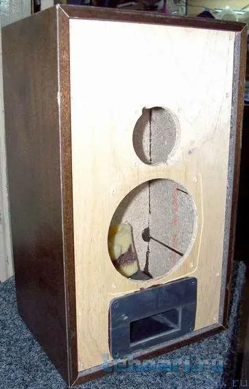

А куда клеить если-
Как может сгнить пластик?
Чем решил заменить проводки?

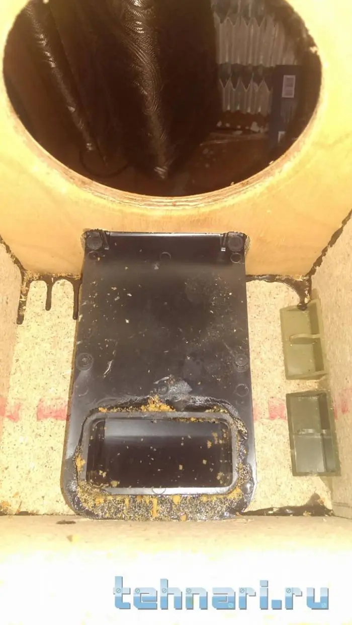

Фазоинвертор там поролоновый и со временем рассыпается :dada:
А куда клеить если-Как может сгнить пластик?
Фазоинвертер в с30б составной. Пластиковая г образная "труба" и поррлоновый "насадок", через который проходит воздух.
А провода заменю на акустические 2+ квадрата

Замена проводка дала свой результат. Теперь ничего не хрипит. Осталось только найти поролон на фазик, проклеить рассохшиеся швы и обклеить стенки синтепоном.
На фазик кусок Энергофлекса(шуба для труб, D 42, 48, 54, 63 и т.д)
Возможно я туплю конечно)) Но, поролон не продолжение фазика никак, скорее он там был для для уменьшения шума от движения воздуха.:D
Да была там хрень надставлена

Для DED 1971:
Всего-то лишь надо измерить частоту настройки оставшегося огрызка, что-бы понять что порты для ФИ не делают из поролона.

А. про него. Отдал одному мужику, который занимается ремонтов динамиков. Он мне поменял на подводящий от другого динамика.

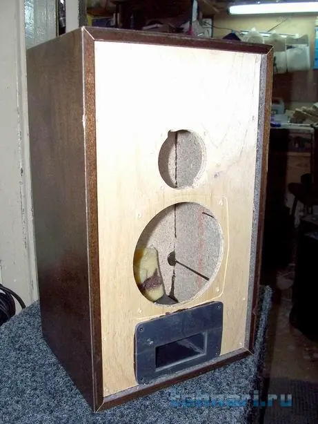

Про фазик. На вегалабе вроде один пользователь усердно доказывал, что поролон нужен. Ну если это не так, просто наклею не большую полосу на ФИ. Хотя в оригинальных С30 фазик почему-то делался из толстого поролона. Не понятно зачем.
ФИ- это сам ящик и порт. Куда ты собираешься клеить какую-то полосу?
Почему не спросил у того мужика о методах восстановления?
Ящик хоть весь можно напичкать всякими ватами, но входное отверстие порта должно быть свободным для прохождения воздушного потока. Заткни порт поролоном и получишь ЗЯ.
Замерить так то бы динамики и фазик урезать-удленть бы.. рассчитать бы вот...)))
на порт фазоинвертера по периметру отверстия. Само отверстие останется свободным же. По крайней мере с завода они шли именно с такой поролоновой накладкой. Фото самого порта взял с интернета, а было как на втором фото. Там немного видно его.
Паш, ну вот ты буд-то уговариваешь. Ты вроде в электронике не новичок, ЛУТом овладел, так возьми резистор Ом на 100, скачай программный генератор и будет фазик по-уму, этож не сложно. Тебе самому не любопытно? Вот это почитай-http://www.tehnari.ru/f142/t88895/
Формулами голову не забивай, суть ухвати. Тебе главное нарисовать пик импеданса самого динамика, а потом настроить провал графика на этой частоте. Вот и весь фазоинвертор. Таким-же образом ты увидишь сколько нужно ваты в ящик напихать.
Удачи! Да и нам интересен результат не лоховского апгрейда.:tehnari_ru_889:
Да я читал ночью про измерения. В принципе ничего сложного. Попробую на след. неделе снять параметры т.с. может что-то и получится
Да тебе не нужны все параметры и точные показания, ты-ж не добротность измеряешь. Достаточно частоты резонанса динамика в ящике при заткнутом отверстии порта, а далее наращиваешь порт и смотришь как меняется эта частота.
Т.е. просто поставить НЧ динамик в корпус, подать на него сигнал с закрытым отверстием ФИ и с открытым и сравнить параметры, а потом сделать выводы о настройке длины ФИ?
