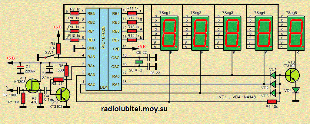

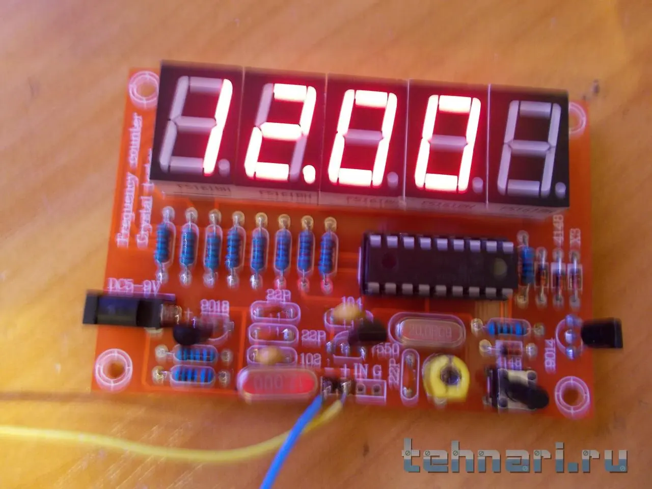

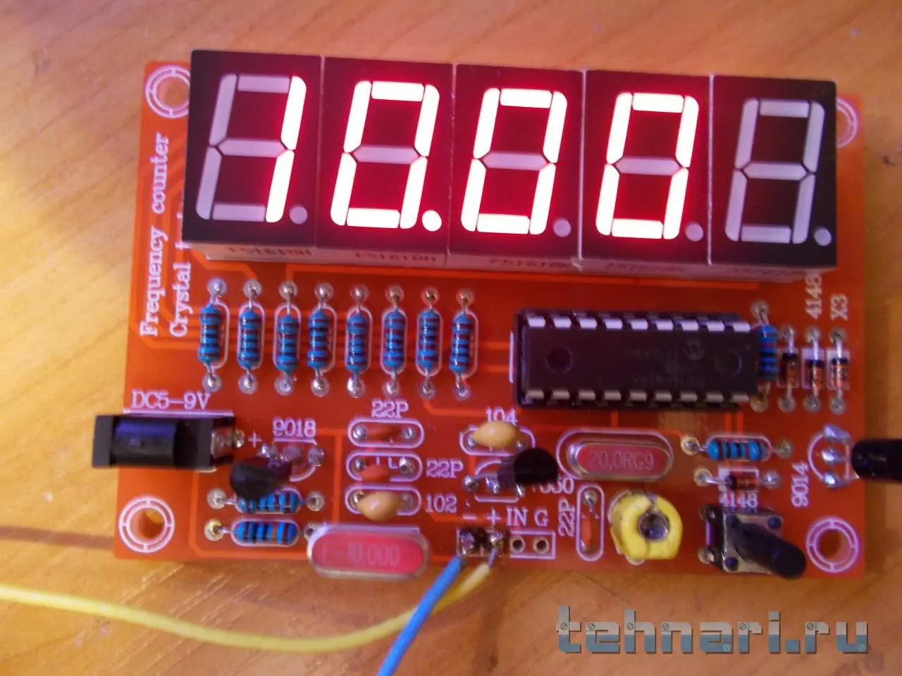

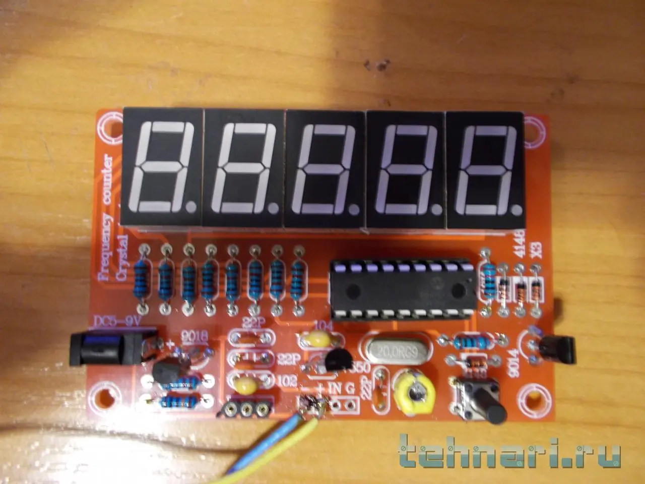

Когда то давно заказывал радиоконструктор тестера кварцев из китая.
Конструктор пришел, я его собрал, но он не заработал - при включении показывал какую то ересь на индикаторах, явно проблема с прошивкой. Вобщем деньги мне за него вернули, собранную плату я закинул в ящик. Спустя пол года случайно на нее наткнулся, помотрел, что за чип в ней стоит. Это оказался 16F628A, естественно залоченный. Поиск прошивки естественно ничего не дал. Да и чип разлочить не получилось, но у меня был новый, который я заказывал для частотометра, но так его и не собрал. Собственно посмотрев на схему частотометра и на плату тестера кварцев, я понял, что это практически одна и та же схема. За исключением одного семисегментного индикатора. Недолго думая, я взял новый чип, прошил его прошивкой от частотометра и включил. Как и ожидалось - все заработало, понятно дело, не работает 5 разряд, но он не особо и нужен. Померял несколько кварцев - все измеряет точно.
