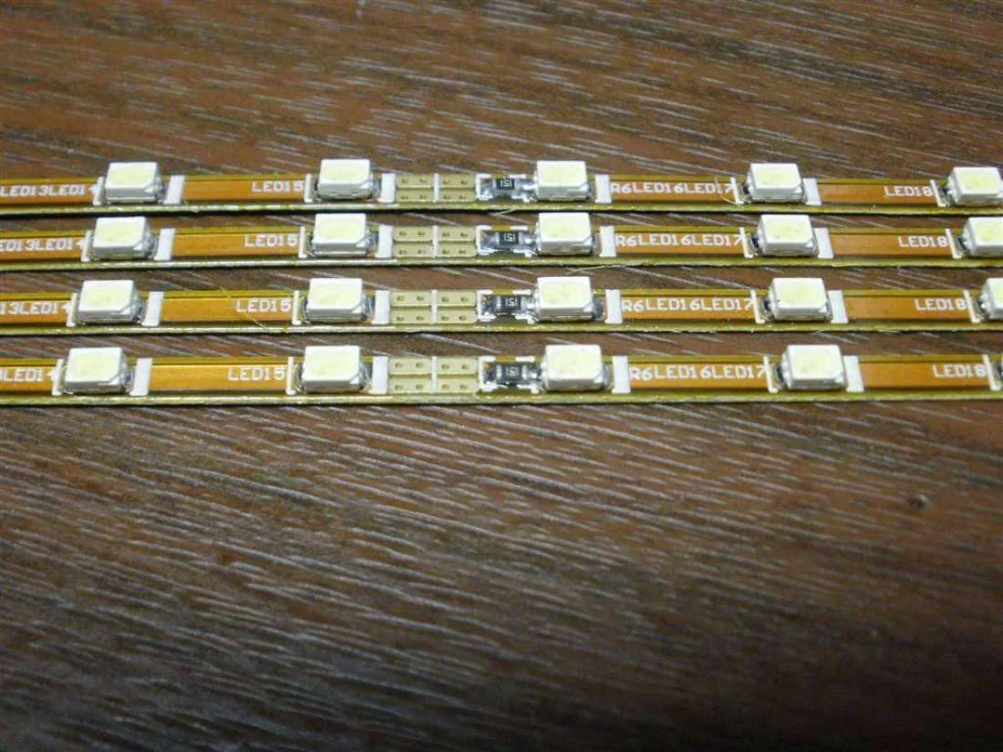

Купил LED ленты для подсветки LCD, 170р 30см!!!:D Наклеил по одной ленте в отражатели вместо ламп, светят ярко, может даже слишком:D Правда у вехнего и нижнего обрезов всё таки видна неоднородность подсветки, надо подумать насчёт рассеивателей, как раз появилось матовое оргстекло и место в отражателях осталось, думаю напилить длинные линейки оргстекла и вставить перед светодиодами Поможет наверно слабо но всё же думаю будет лучше. и ещё ленты отрезаются только по три светодиода с резистором но один крайний светодиод лишний, торчит, надо что то придумать дабы его выпаять без последствий для двух остальных, есть варианты? Если три светодиода соединены последовательно и через резистор 150ом идут на 12в, то какой надо поставить резистор на 2 светодиода чтоб не изменилась яркость?
Фотография ленты если что:D
