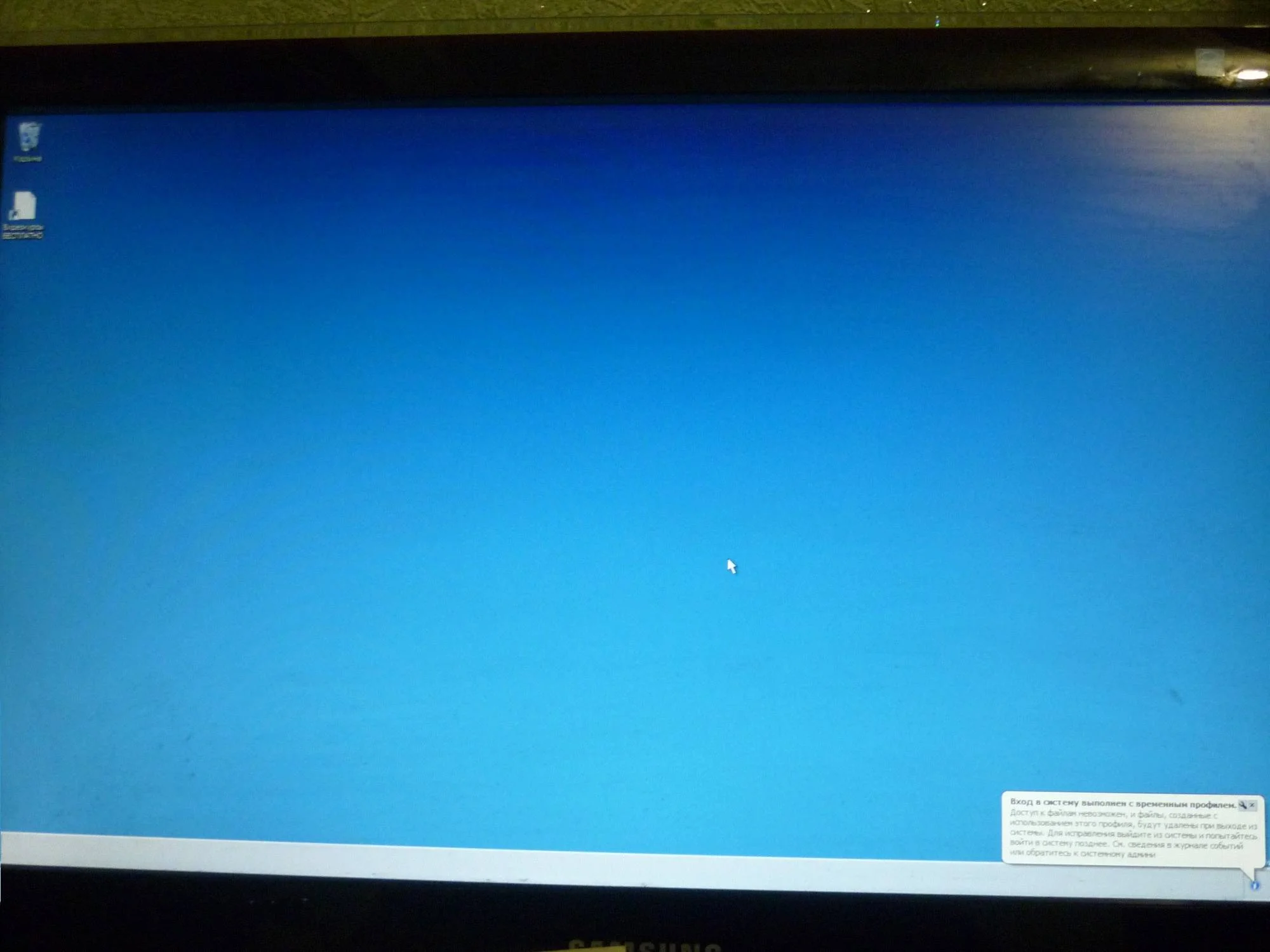

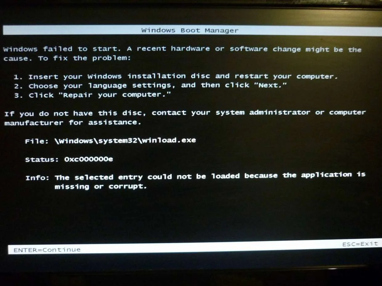

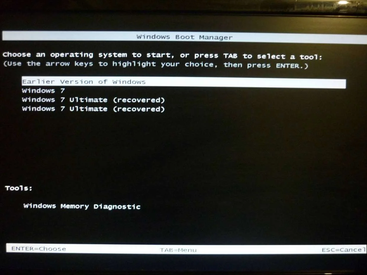

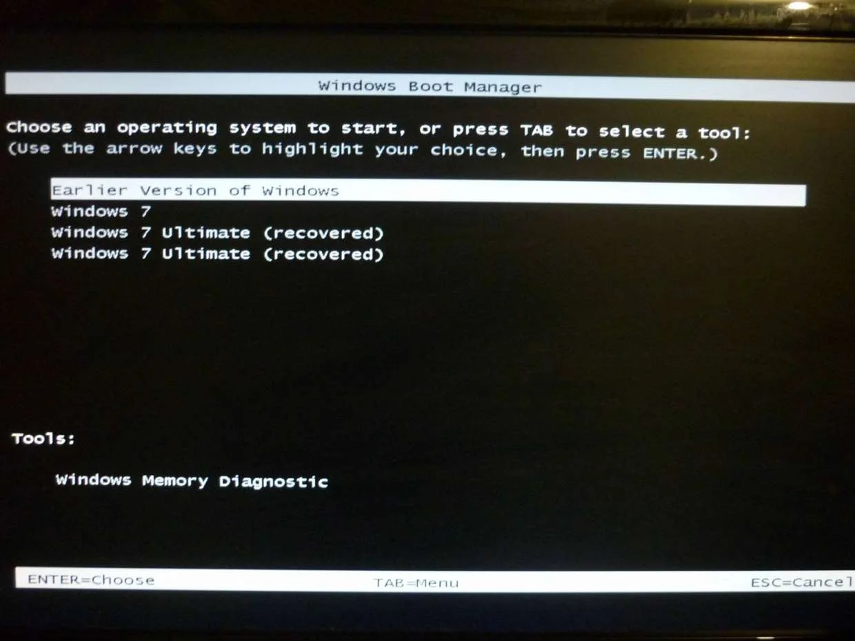

Здравствуйте! Есть жесткий диск 500 Гб, с 2 рабочими ОС в разных разделах, Windows XP и Windows 7 Ultimate X64.
Устанавливал еще одну Windows 7(нужна была для работы). Пропала Первая ОС Windows 7 с загрузочной записи(во время установки появлялась), но Первая ОС Windows показывала сообщение о восстановлении. Вызвал "Командную строку" через ERD Commander написал в ней bootrec.exe \fixmbr и \fixboot. Все успешно. Смотрю с Windows XP все данные остались на Первой Windows 7, с установленной второй 7 не могу зайти, диск с первой Windows 7 не определяется. Захожу в первую Window 7 через загрузку пишет не хватает файла WinLoad.exe и типа нужен оригинальный диск, а в саму систему захожу, ошибки интерфейса.
Обе Windows 7 сборки(не оригинальные), через ERD Commander Win 7 X64 восстановить не удается, даже Восстановление системы по точкам не работает, хотя там было 5.
В связи с фотками, такой вопрос это излечимо?

Все еще актуально. Файл Windows\System32\Winload.exe есть в директории и winload.exe.mui. Может повреждены. Может быть, это связано с установкой второй ОС Windows 7 Ultimate x64. Установочного диска нет.
Я уже писал об этом. Вот http://www.tehnari.ru/f37/t84266/index2.html
Почитайте. Восстановите MBR, загрузчик. Рекомендую до этого проверить системы на целостность из под командной строки ( от админа ). Введите sfc/scannow. ))
