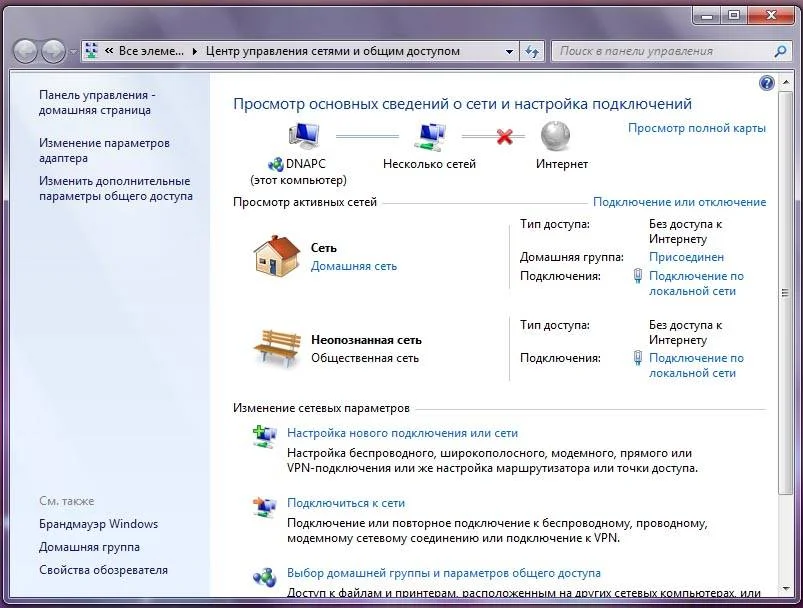

Вот такая беда...
При включении компа нету интернера тоесть вот такая ошибка :
Вот такая в центре управлений:
Как мне убрать неопознаную сеть?

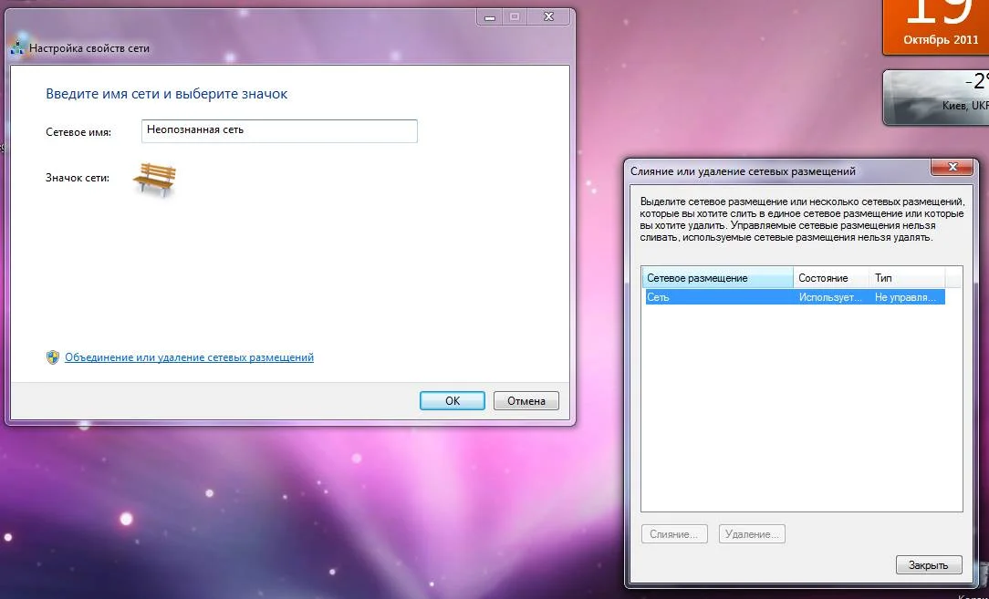

1) Нажмите на значке (дом, офис или скамейка - зависит от типа выбранной вами сети).
2) В открывшемся окне Настройка свойств сети нажмите на ссылку Объединение или удаление сетевых размещений.
3) Выделите сетевое размещение или несколько сетевых размещений, которые вы хотите слить в единое сетевое размещение или которые вы хотите удалить.
Используемые подключения нельзя удалить или слить, для их слияния или удаления вам необходимо отключится от сети.

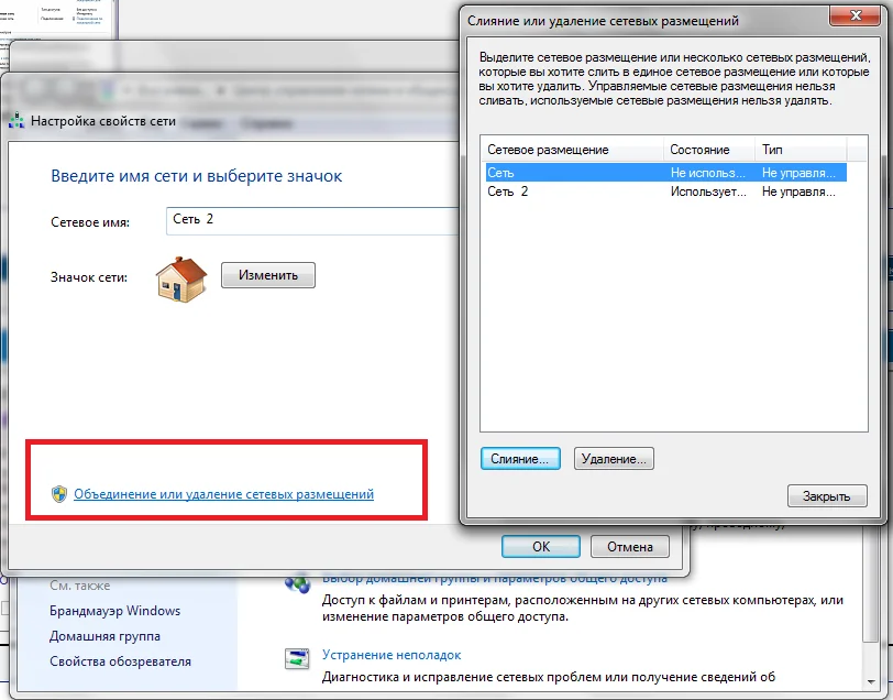

чета все проще намного.... поставьте в свойствах сетевой автополучение ip...

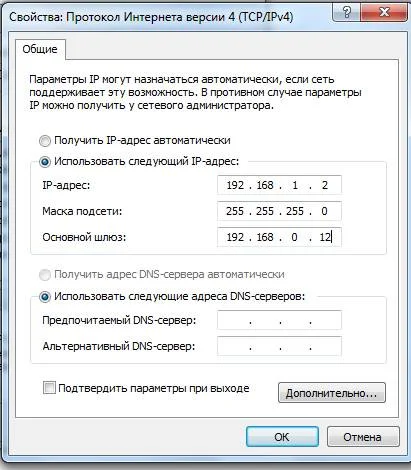

Первая твоя картинка > Изменение параметров адаптера > Подключение по локальной сети > Свойства > Протокол TCP/IPv4 > ставишь вручную сетевой адрес, маску 255.255.255.0 и шлюз по умолчанию. Для этого D-Link вроде шлюз 192.168.0.1 , а последнее число адреса должно быть в диапазоне 2-99 (например 192.168.0.12). Потом тебе станет доступен выбор типа сети. После перезагрузки можно будет вернуть параметры на автоматическое получение адреса, система уже будет помнить эту сеть.
Вот так сойдёт?:tehnari_ru_117:
Для начала сойдёт, пробуй, должна появиться возможность изменения типа сети с неопознанной на офисную или домашнюю, я ставлю обычно домашнюю.
Извини, глаза болят: IP 192.168.0.12 , шлюз 192.168.0.1
шлюз и айпи местами смени
хотя нет - ты уверен что ай пи верный? айпи должен быть от начального как 192.168.0.100 или выше ( на пример 192.168.0.101 ) это если ты не менял не чего в ручную
да и шлюз если не менял - он именно что 192.168.0.1

В шлюзе прописываешь не 192.168.0.12, а IP-адрес своего модема: 192.168.1.1 или какой там у тебя.
В предпочитаемом DNS также укажи IP-адрес модема. А лучше укажи DNS-сервера своего провайдера. :)
