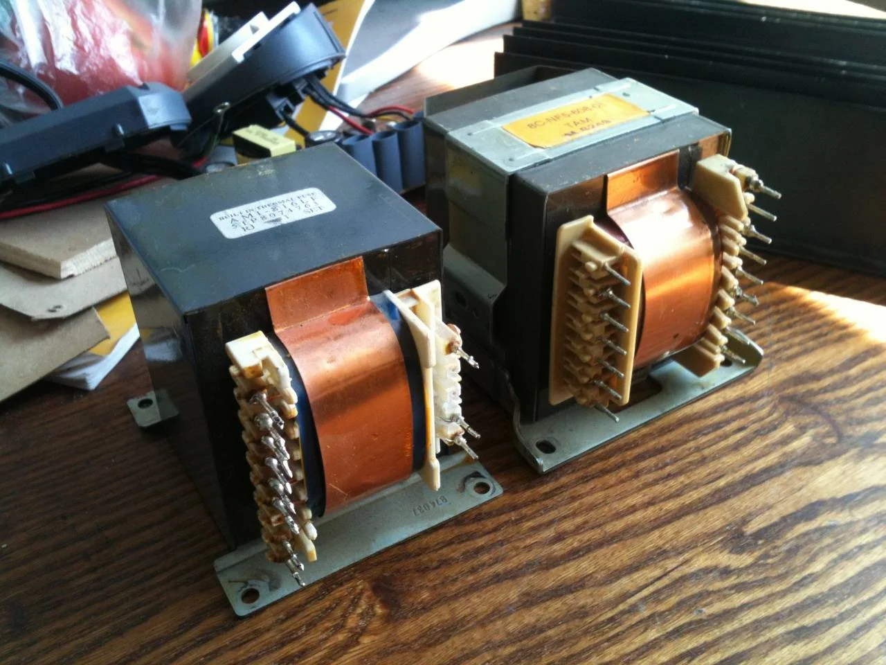

Вот такие трансформаторы на TDA7294

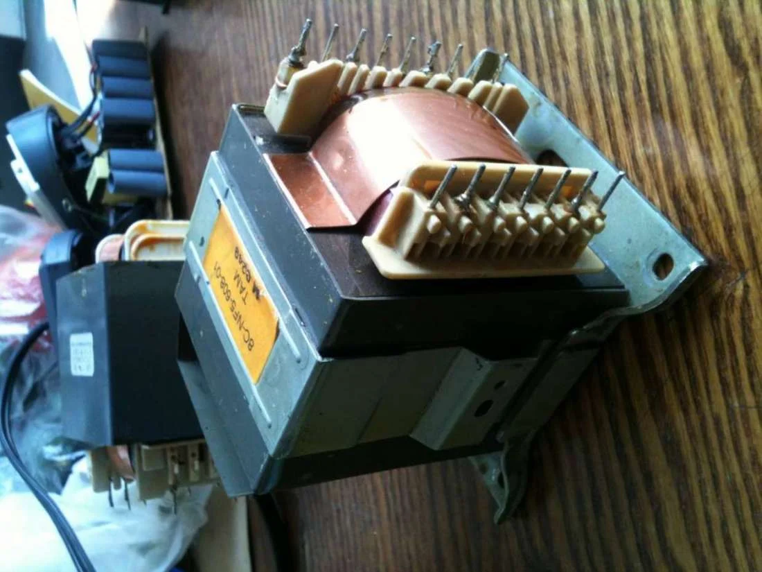

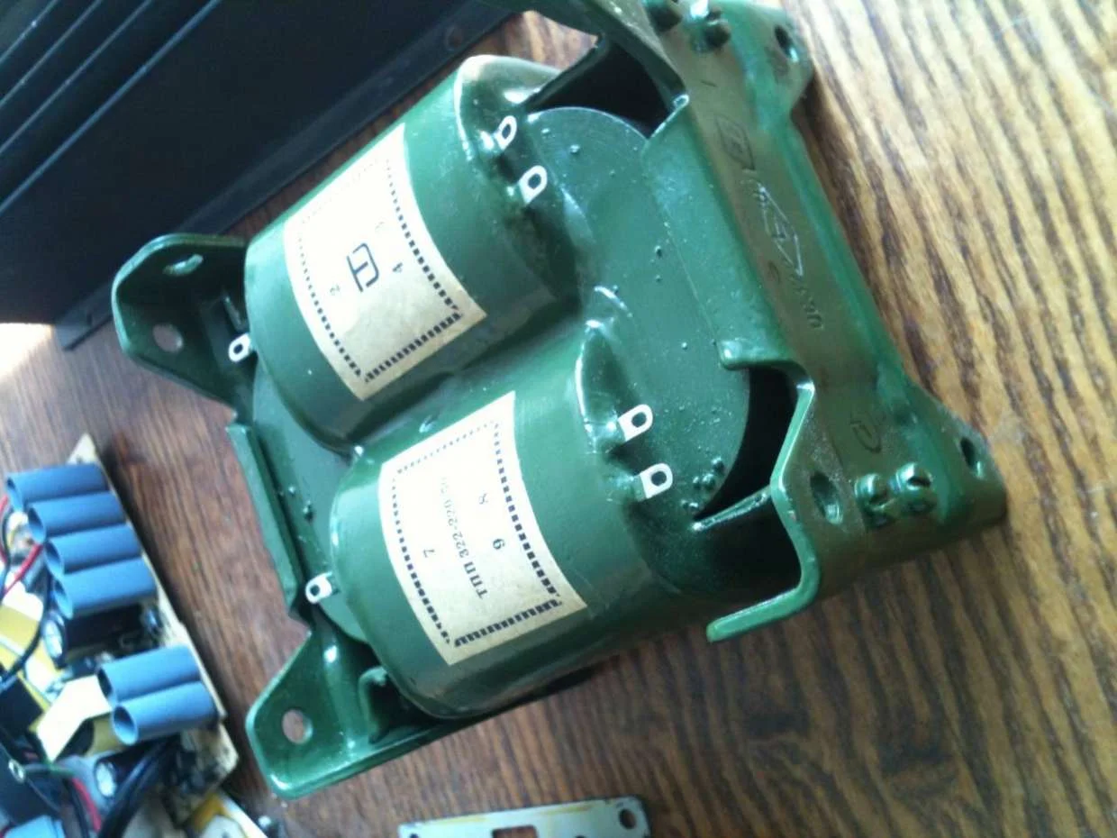

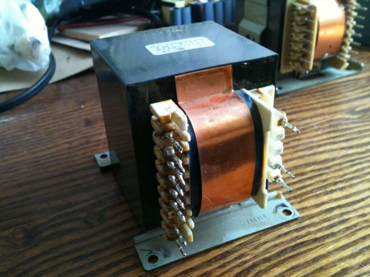

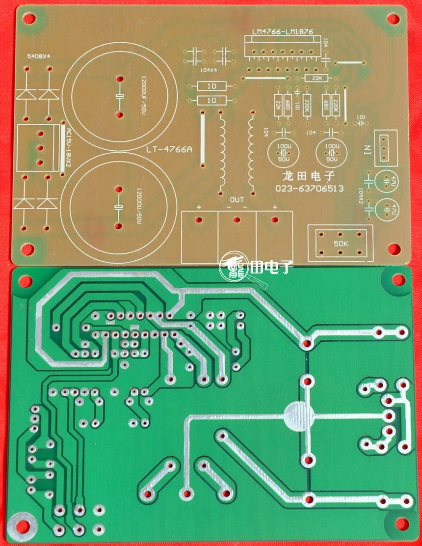

Есть вот такие трансформаторы .
хочу собрать домашний кинотеатр на TDA7294
напряжение на выходе +-24 и -+16 переменки
Хватит ли их на 6 микросхем (на каждый по три)?
ТПП-322-220-50
его одного хватит,там 2обмотки по 20в и 2 по 10в,так вот на питание тда7294 использовать 2*20в,а на транзисторный усилок для фронтальных каналов к этим обмоткам подключить оставшиеся 2*10в,в итоге получим 2*30в с отводами от 2*20в
после выпрямления и сглаживания получим блок питания с двумя уровнями
приблизительно
+-27в(питание для 3х шт тда7294,2 на тыл+1 на центр)
+-40в(питание на два фронтальных канала транзисторного усилителя)

Согласен, тем более я уже на Практике проверил.
трансы от музыкальных центров, каждый , 3 штуки TDA7294 Прекрасно держат.
Хотя концепция построения усилитетля поменялась :Саб отдельно со своим усилителем
хочу попробовать LM4766

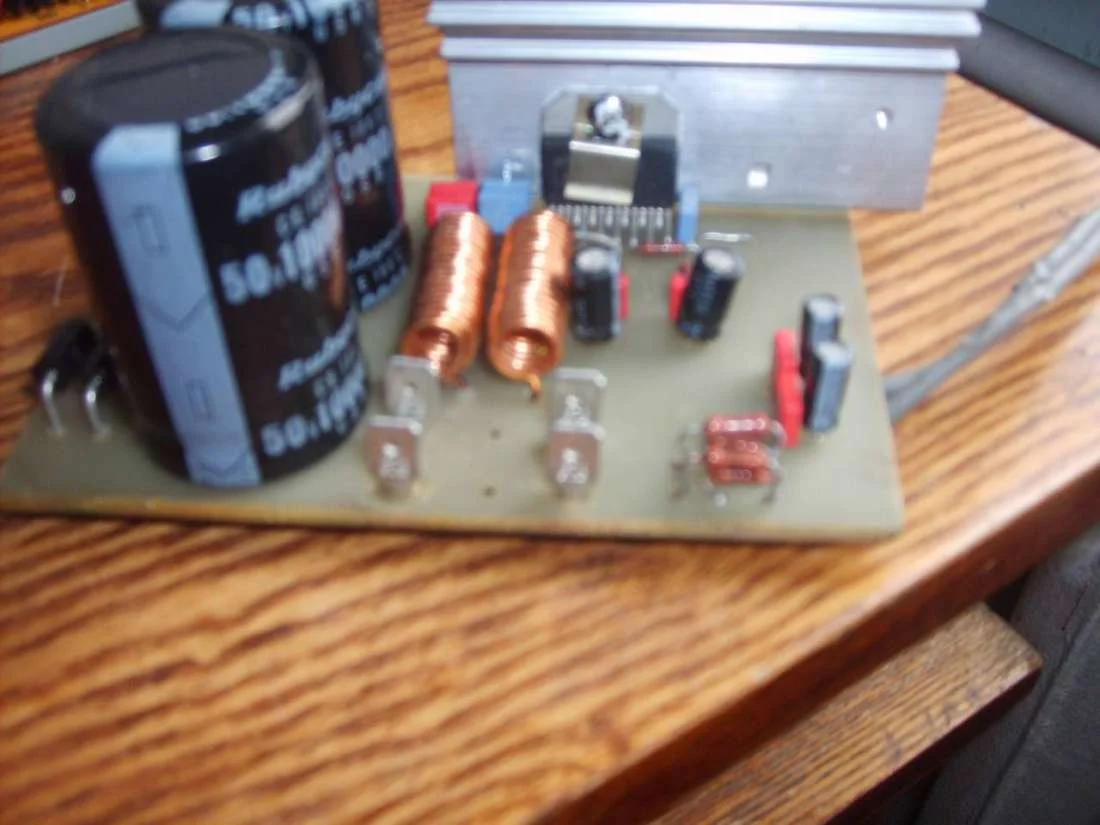

Попробовал, достойный звук.
печатка есть?
печать позаимствовал у китайцев
наминалы по даташиту

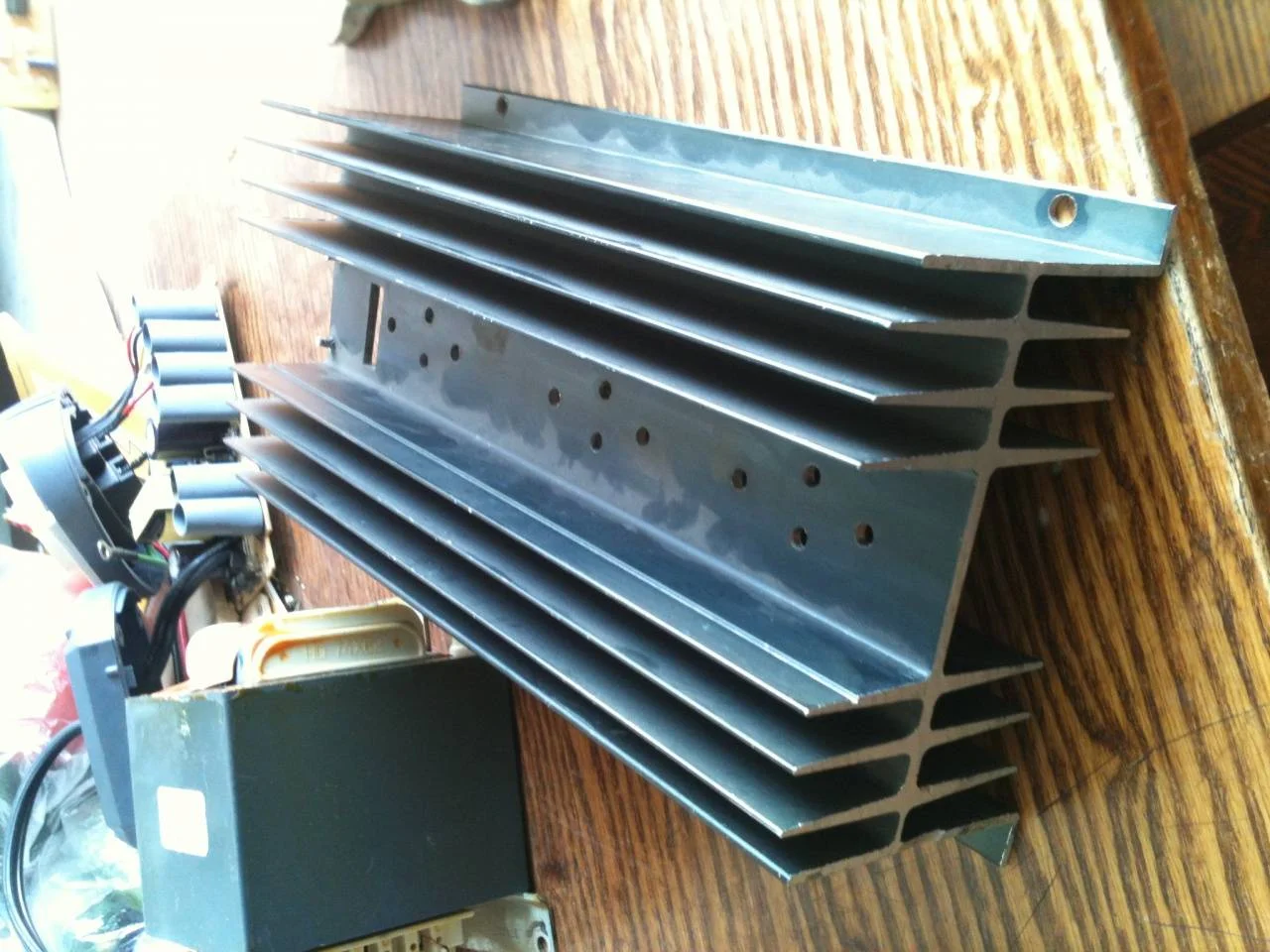

получилось вот так (радиатор временный)

А под утюг есть?
под утюг тоже есть
