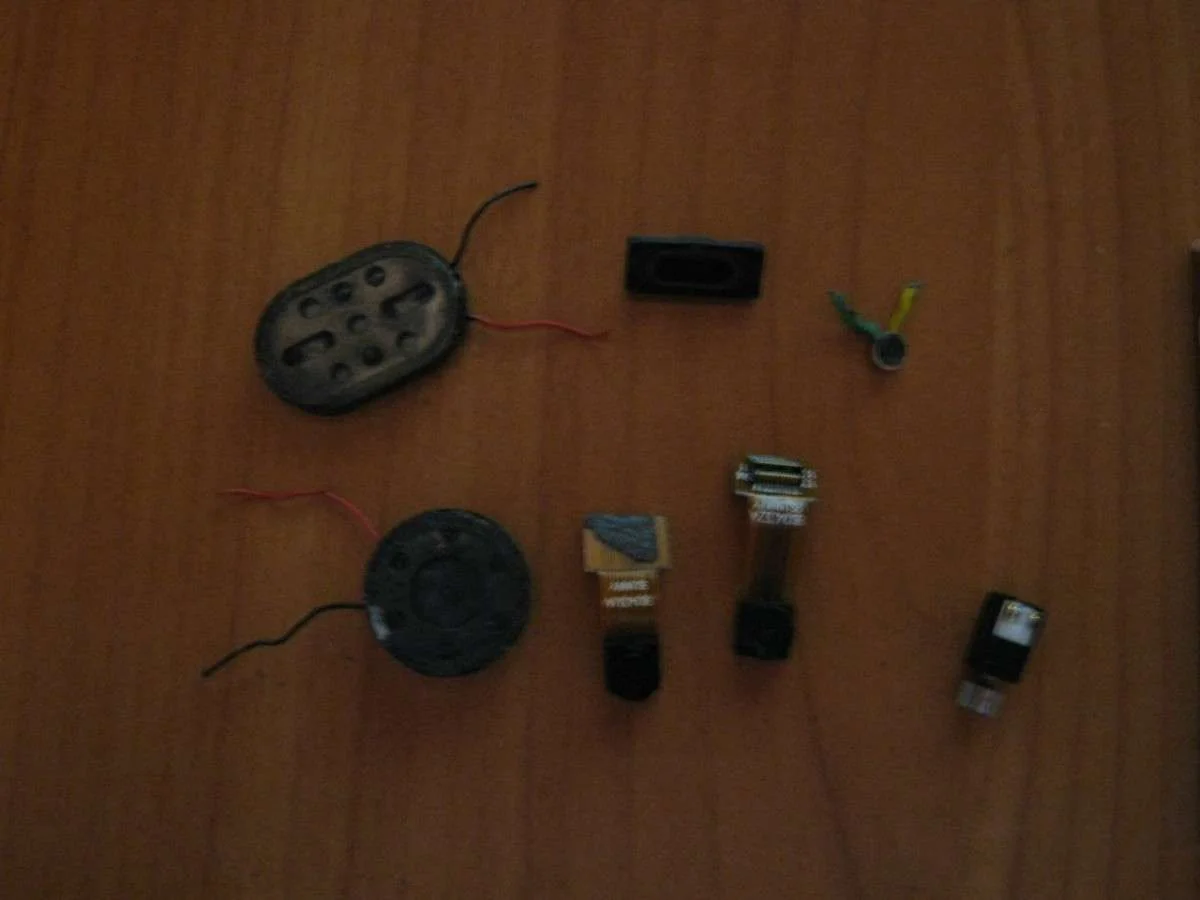

еще раз здравствуйте. у меня вот завалялся хлам от телефона китайского) куда его можно приспособить есть идеи??
P.S. 1 фото - динамики две камеры микрофон и вибро-моторчик

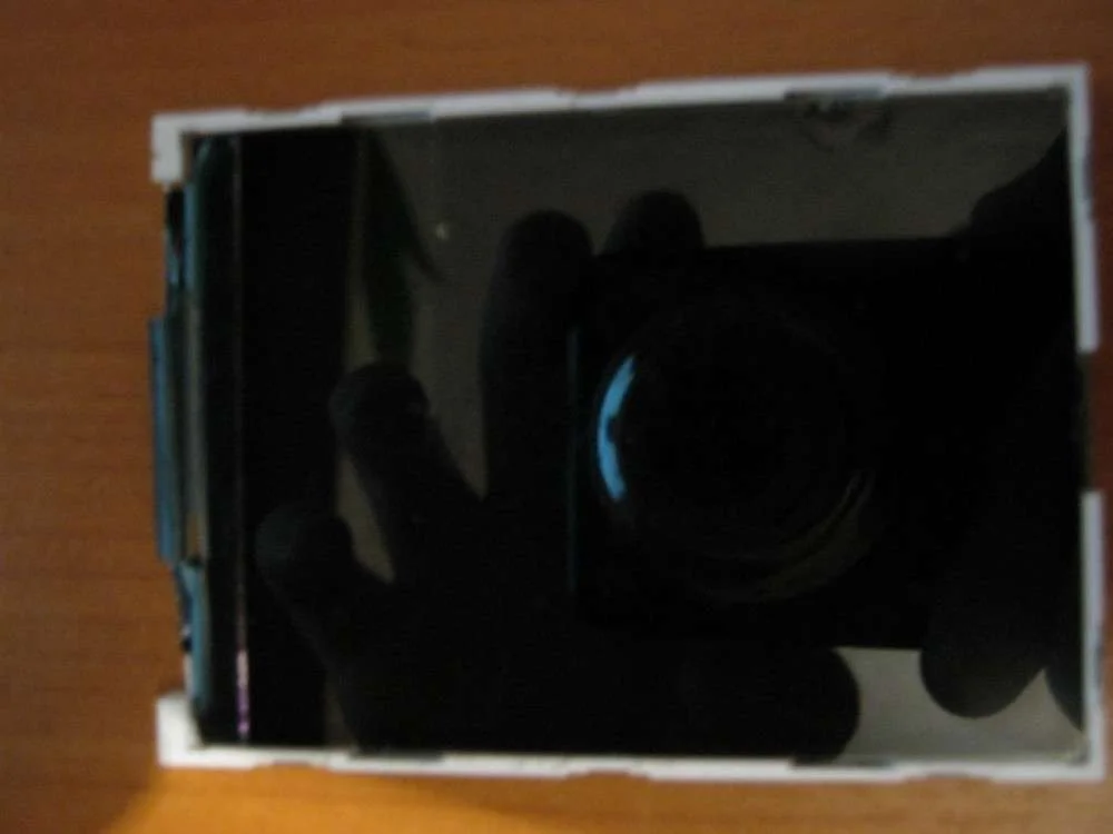

2 фото - экран(разбитый) из него можно подсветку как нибудь вынуть???

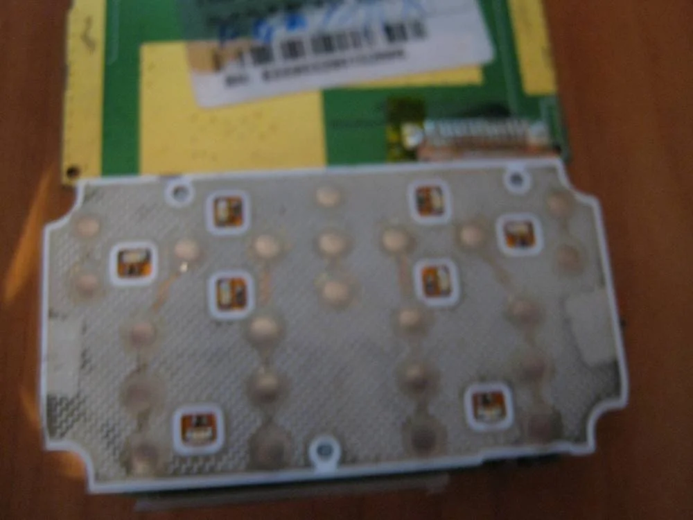

3 фото - бывшая клавиатура)) из нее тоже желательно как нибудь подсветку извлечь, если это возможо
может за место выпаивания, просто к плате уже подпаять что свето диоды не трогать?
да и камеры там вроде не имеют контролера.... ( так что вряд ли с ними что то сделаешь...)
что за аппарат то был?
*плату ( может и подсветку экрана ) можно для подсветки сделать что бы не паять с 0. (типа готовую уже ) и через резистор.

подделка нокии 95_ой))
а что такое контролер??? а на счет светиков так их можно и выпаять и так оставить))) главное чтоб загорелись)))
кстати на счет вибро моторчика) я подумал его можно к мыши присобачить ведь??? сразу подключить ко всем кнопкам на ней или хотябы на двойной клик или на левую кнопку чтоб в стрелялки круче было рубиться) как такая задумка?(хоть и не новая)
точно:) как вибромышка ..
для того что бы камера могла работать и передавать или понимать изображение, в ней есть контролер который обрабатывает все снимки ....
в камерах мобильников, контролер в самом телефоне установлен а не в ней...
в веб камерах примерно тоже.
в камерах слежения ( охрана ) он есть в ней самой- и потому можно ставить просто на телевизор,минуя программное обеспечении.
выпайка трудная думаю будет... там очень нежные по идее ( я про то что бы паяльником не убить.)
тогда следующий вопрос как это все днло подключить к мышке чтобы ко всем кнопкам сразу??? и чтобы работала только когда на кнопку нажимаешь???
ко всем сразу ? кажется только через контролер ( схемку ) иначе замкнется цепь кнопок ... точно не знаю...
подожди от ребят ответов ;)
ну тогда может подскажешь как к одной кнопке хатяб подключить???:)
извини Артем- не помню что и куда точно. ( не занимаюсь почти этим )
подожди от ребят ответов ;) кто то да и напишет...
все кроме акума светодиодов и микрофонов выкинуть.
дисплей не куда не подключить.
Кстати в дисплее тоже SMD светодиоды есть, тоже выпаять можно:D
На счет вибромышки вот статья тут всё подробно написано "Ссылки на другие ресурсы не приветствуются хотите помочь выкладывайте сюда!"Единственное что , когда я делал вибромышку с моторчиком от телефона , то при нажатии лев. кнопки более 3-5 сек или просто частых нажатиях она выключалась . С обычным моторчиком всё прекрасно работает . Советую также приделать выключатель , а то когда в интернете сидишь или просто на раб столе порядок наводишь выбрация сильно напрягает.
Светодиоды можно вытащить не из всех дисплеев, однако как правило чтьбы это сделать необходимо АККУРАТНО раскрыть верхний и нижний металический кожух (корпус) дисплея, содержимое легко разделится на части и среди всяких прослоек, листиков и стекол будет шлейф-полоска со светодиодами (в моем опыте там 4 светодиода. цвет естественно белый) проверяешь тестером их полярность и подключаешь. я бы в мышку такую штуку вставил))) Динамики от телефона, кроме как вместо спикера на мать, другого приминения найти не могу. с клавиатуры светодиоды выпаивать тоже аккуратно надо, если не уверен то лучше не трогай. Такие светодиоды часто приклеивают к лопастям куллеров и получается красиво))) Если интересно то выложу инструкцию как это сделать.
Да проще простого,подключаешь один провод к плюсу,а кнопку ставишь в разрыв минуса,только через неделю эта вибрация так тебя задолбает,что выдерешь ее нафиг,так-что целесообразнее поставить еще один выключатель
