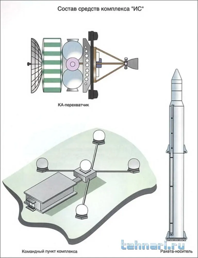

Советский Союз начал работы над противоспутниковыми системами в начале 60-х годов, когда стало ясно, что не только ракеты, летящие из космоса представляют угрозу для безопасности страны, но и находящиеся на орбите разведывательные, связные, навигационные и метеорологические спутники являются военными объектами, подлежащими уничтожению в случае начала военных действий.
Перед тем, как была окончательно сформулирована концепция создания советских противоспутниковых систем, были рассмотрены несколько проектов. Так как они представляют интерес в чисто историческом плане и позволяют понять и оценить основные предпосылки окончательного выбора, сделаем их краткий обзор.
Итак, основная задача, которая ставилась перед противоспутниковыми системами, это уничтожить то, что находится на орбите в то время, когда в этом возникнет необходимость.

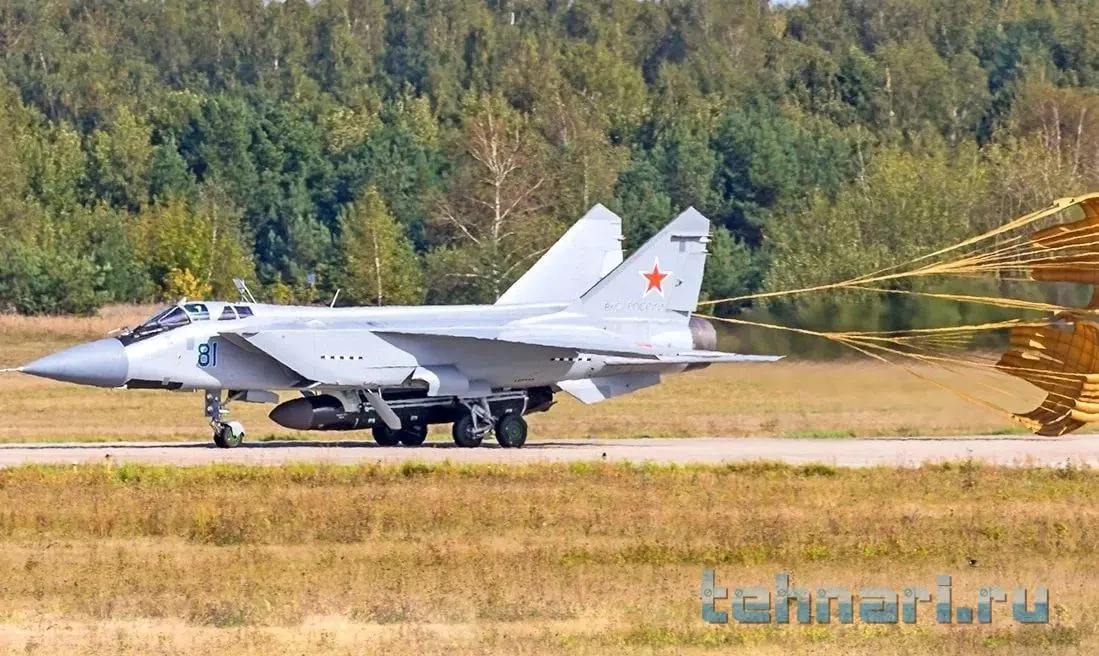

В 1987 г. ОКБ МиГ доработало пару МиГ-31 под иной состав вооружения. Самолет получил обозначение МиГ-31Д ("изделие 07"). МиГ-31Д входил в состав авиационно-ракетного комплекса перехвата 30П6, головным разработчиком которого выступало ЦКБ "Алмаз" (ныне - НПО "Алмаз" им. А.А. Расплетина).Ему предстояло нести одну большую специализированную ракету, и система управления вооружением была полностью переделана под нее. Прототипы не имели РЛС (вместо нее была 200-килограммовый массовый эквивалент), радиопрозрачный носовой обтекатель заменили на цельнометаллический, ниши узлов АКУ для УР Р-33 зашили, установив центральный выдвижной пилон для "изделия". МиГ-31Д оснастили наплывами как на МиГ-31М и большими треугольными плоскостями на концах крыла ("ластами"), подобными тем, что стояли на прототипе МиГ-25П. "Ласты" служили для увеличения устойчивости в полете при подвеске на внешнем пилоне большой ракеты.Программа испытаний продолжалась несколько лет, но была приостановлена в начале 90-х из за неясной ситуации с появлением новой ракеты.
Можно предположить, что МиГ-31Д создавался в рамках программы отечественных "звездных войн" для уничтожения орбитальных станций и ИСЗ противника.

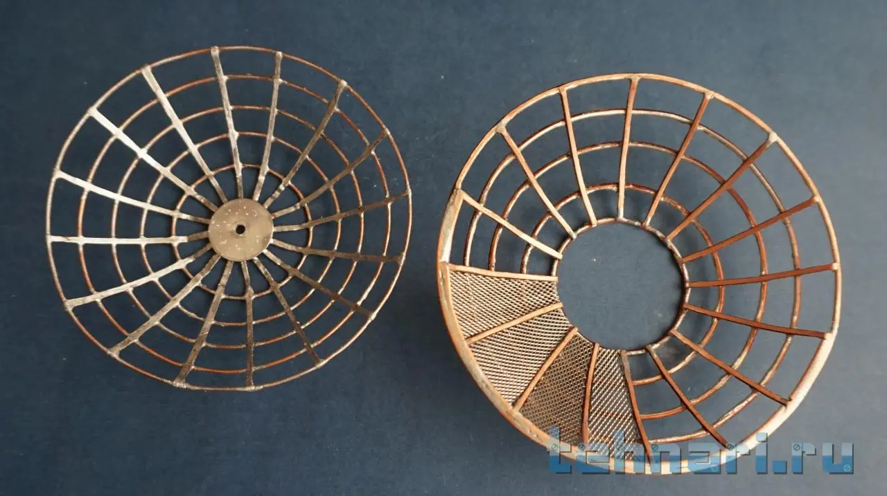

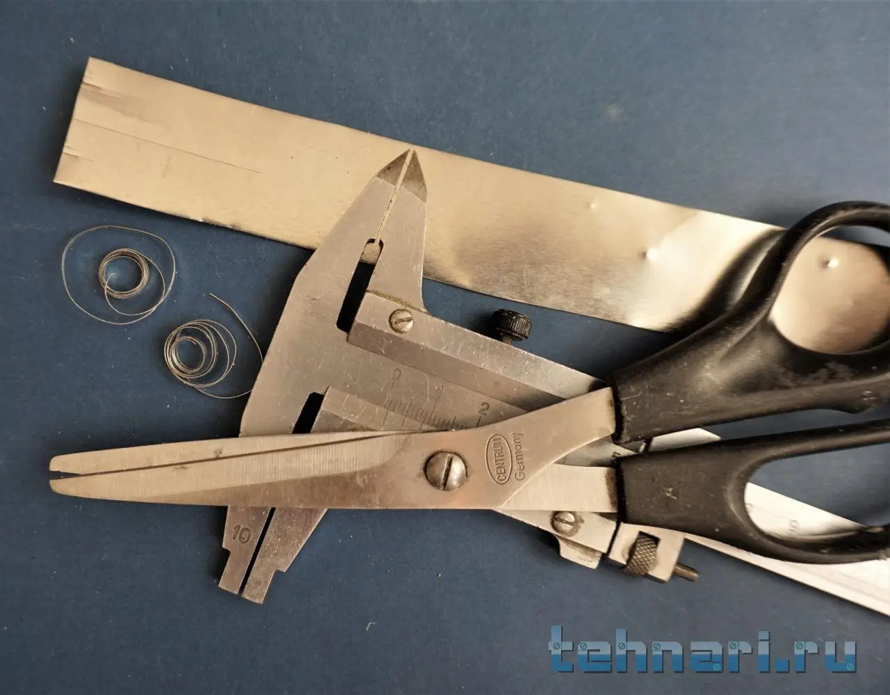

При втором заходе для изготовления каркаса взял полоску луженой жести толщиной в 0,2мм, нарезал из нее 1мм "лапши" и выложил каркас на том же шаблоне из поделочного шара Ф в100мм.
    131.7 KB · Просмотры: 61
    152.7 KB · Просмотры: 37
    169.5 KB · Просмотры: 58
    173.1 KB · Просмотры: 60

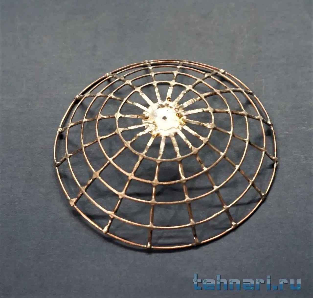

Для изготовления колец каркаса радиолокационного прицела взял омедненную стальную проволоку Ф 0,5мм, которая применяется в качестве протяжки в монтажных гофрированных ПХВ-рукавах для электропроводки. При помощи круглогубцев нагнул нужное количество колец разного диаметра. Концы колец обработал "на ус" и соединил пайкой.
    148.3 KB · Просмотры: 73
    94.9 KB · Просмотры: 48
    120.7 KB · Просмотры: 76
Поле чего произвел их последовательный монтаж на каркас при помощи пайки.
    164.5 KB · Просмотры: 52
    145.2 KB · Просмотры: 69
    186.3 KB · Просмотры: 47
    136.1 KB · Просмотры: 61

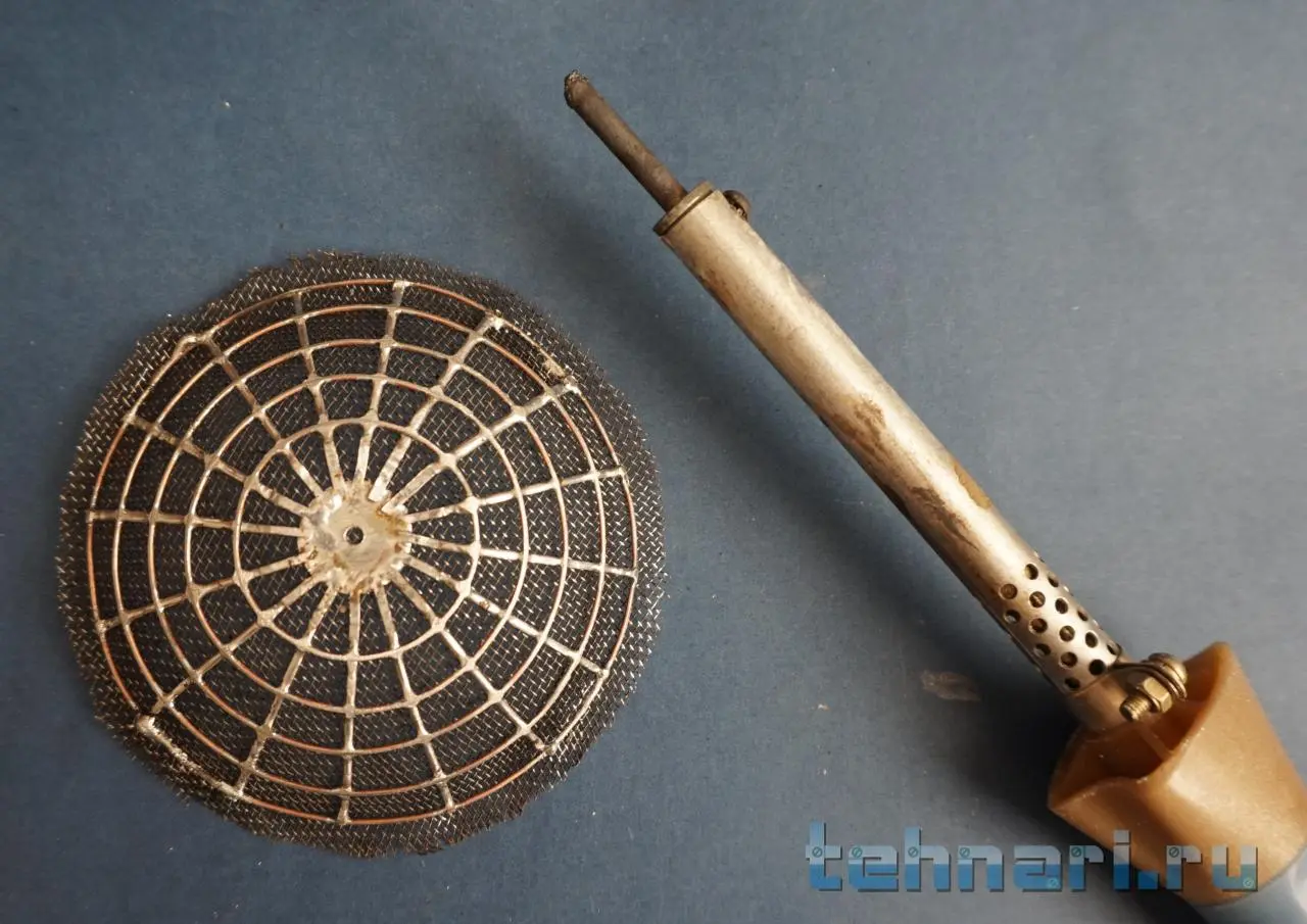

Думать долго не пришлось, в кухне на глаза попалось маленькое ситечко с металлической сеткой нужного мне размера. Оно тут же было реквизировано и прошло срочную примерку к каркасу антенна радиолокационного прицела. Совместимость оказалась идеальной и судьба ситечка была предрешена. Сетка была предварительно зачищена шкуркой, промыта, а затем аккуратно освобождена от ручки и окантовки. После чего сетка была вставлена в каркас антенны и начались паяльные работы. По окончании пайки излишки сетки по контуру антенны были срезаны, места пайки подвергнуты механической обработке напильником и зачистке шкуркой.
    153.1 KB · Просмотры: 48
    157.8 KB · Просмотры: 39
    154.7 KB · Просмотры: 54
    188.3 KB · Просмотры: 35

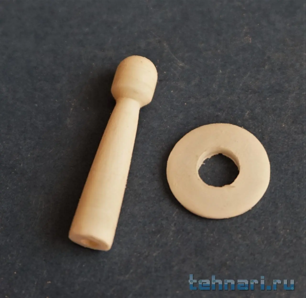

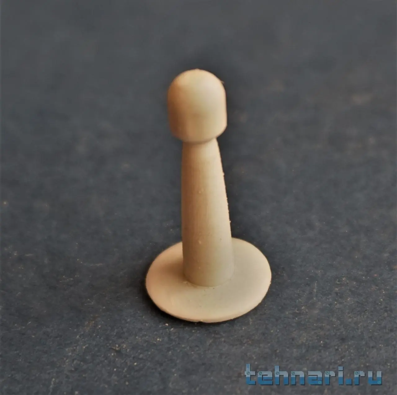

А затем в головке волновода просверлил отверстия и вклеил в них элементы конструкции, поддерживающие излучатель. Данные элементы, как и сам излучатель выполнены из латунной трубки Ф0,5мм. При помощи пайки установил излучатель на волновод и всю сборку поставил на зеркало антенны.
    109 KB · Просмотры: 31
    192.9 KB · Просмотры: 26
    85.3 KB · Просмотры: 33
    108.2 KB · Просмотры: 31
    115.8 KB · Просмотры: 32

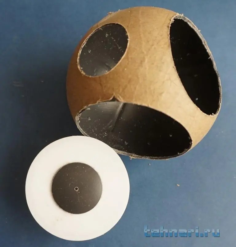

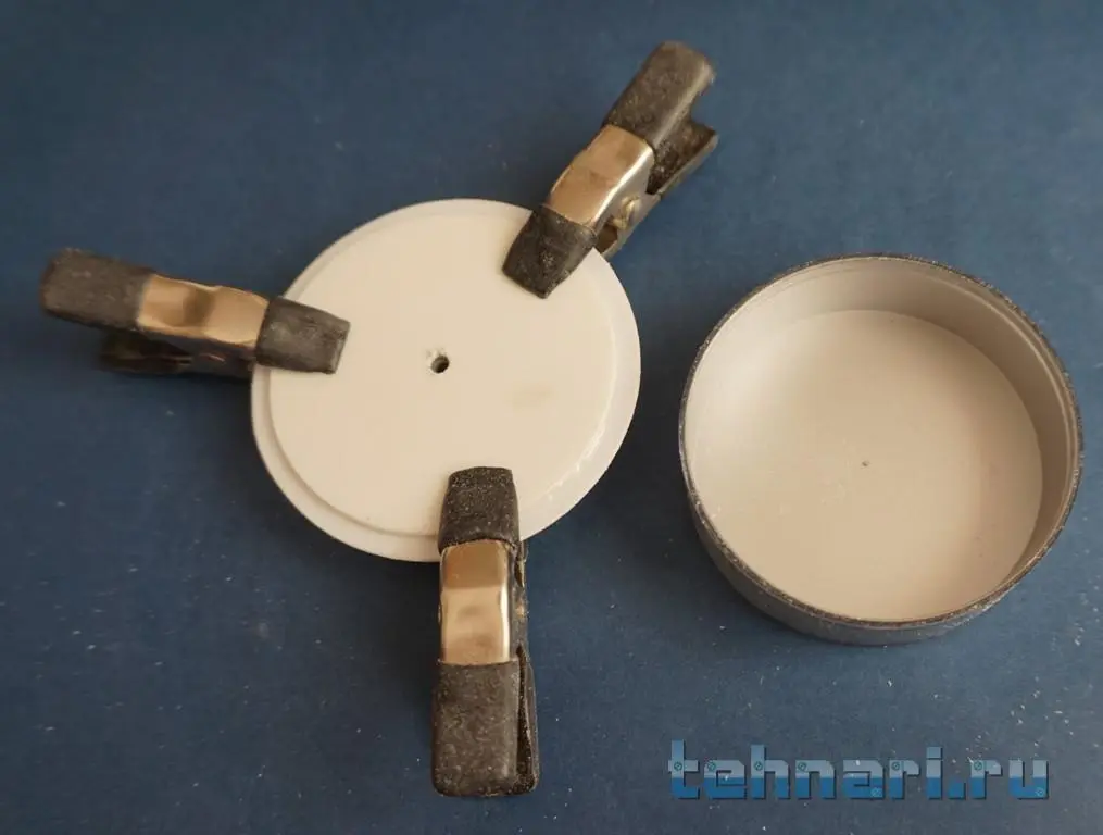

Приступаю к работе по преобразованию тривиальной крышки от использованной баночки с кремом в блок радиоэлектроники системы управления и наведения спутника, на который впоследствии и будет установлена антенна радиолокационного прицела.
Размеры крышки от баночки с кремом, как нельзя кстати, совпали по размерам с масштабным рисунком спутника , но потребовались кое-какие дополнения.
Передняя часть блока, на которой будет крепиться антенна, выполнена из дисков, вырезанных из листового пластика. Для прочности крепления и точной установки данная передняя стенка корпуса блока выполнена из двух дисков. Сферообразный элемент конструкции крышки вырезан из поделочного шара Ф100мм. Кольцеобразный элемент крышки вырезан ил листового пластика. Затем все входящие элементы передней части блока были склеены воедино на крышке от баночки и зашкурены.
    107.2 KB · Просмотры: 40
