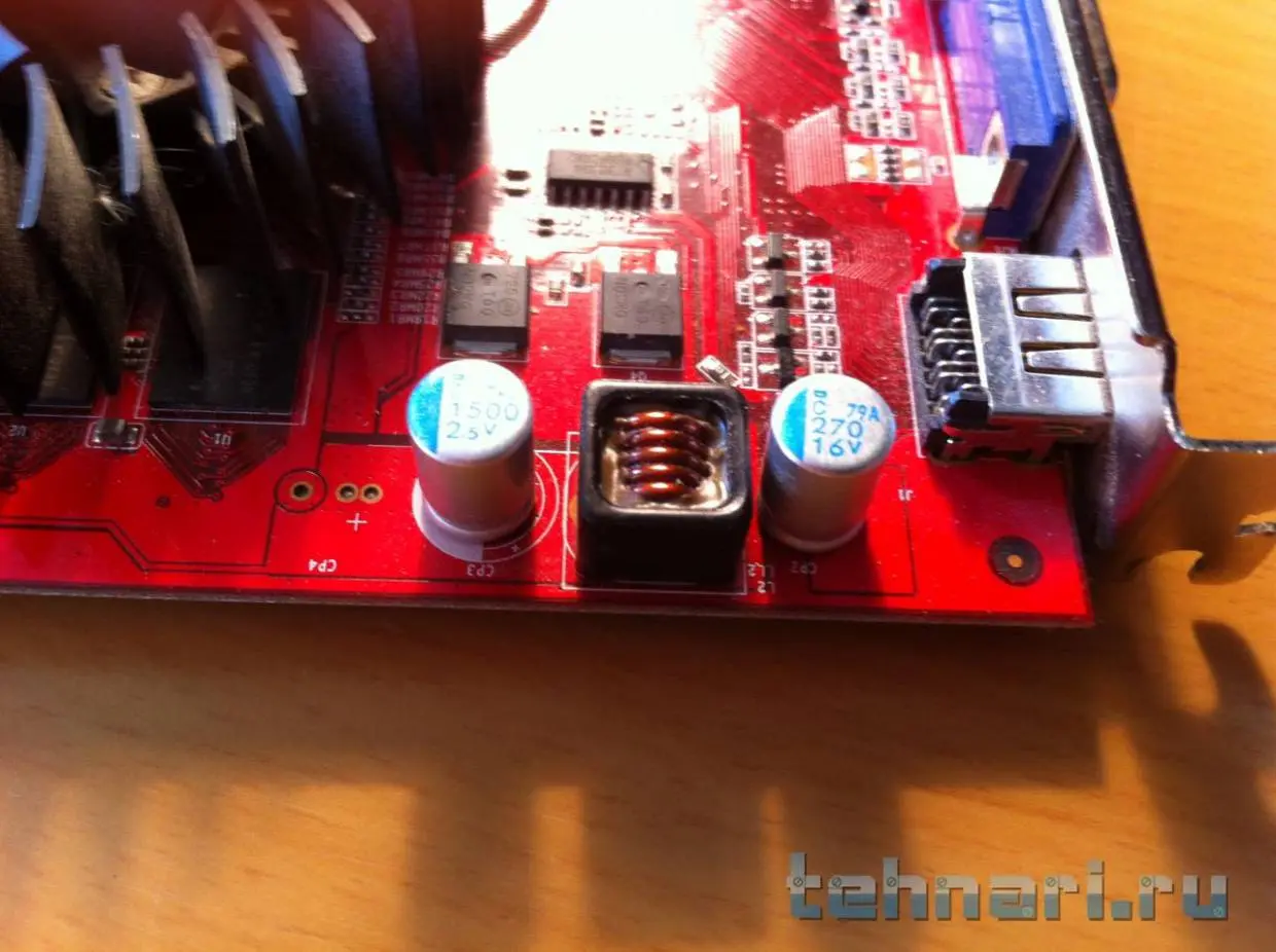

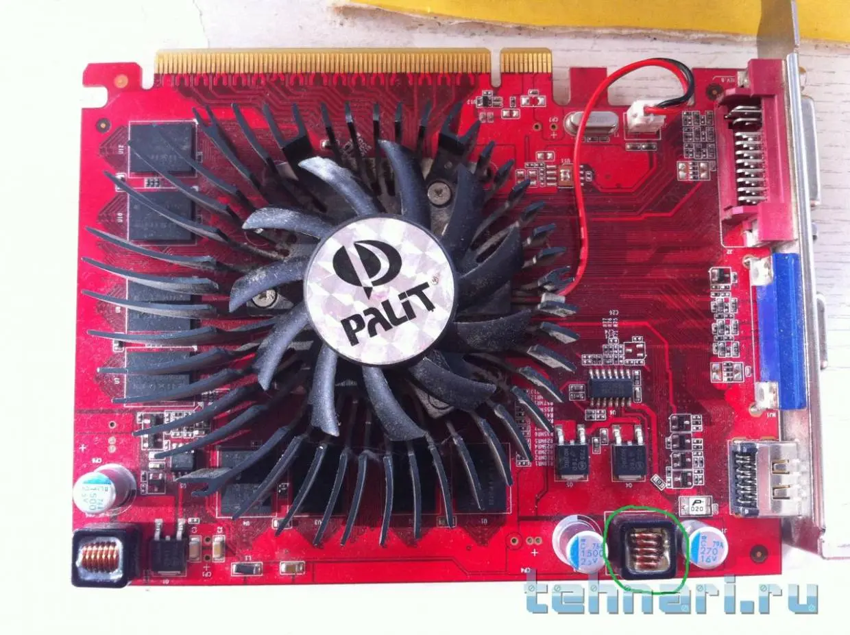

Возможен ли ремонт видеокарты HD2600PRO?
Вообщем столкнулся с проблемой, очень сильно греется один элемент на видеокарте HD2600Pro (обведен на фото). При малейшей нагрузке на видеокарту пропадает изображение и компьютер зависает. Собственно, проблема в этом элементе?(и как он кстати называется?) Поможет ли его замена? Или дело может быть в чем-то другом? :tehnari_ru_837:

Этот элемент называется "дроссель".
Его можно отремонтировать самостоятельно.
Снимаете его с платы, внимательно осматриваете, разбираете (если возможно).
Старую обмотку нужно смотать - в ней есть короткозамкнутый виток. Аналогичным проводом мотаете новую и заливаете его эпоксидной смолой. После горячей сушки устанавливаете дроссель на место.
Дроссель греется от чрезмерной нагрузки. И стоит он похоже по питанию графического процессора. Но если вы не знаете что это такое, то единственное что можете сделать - поменять термопасту под радиатором.
