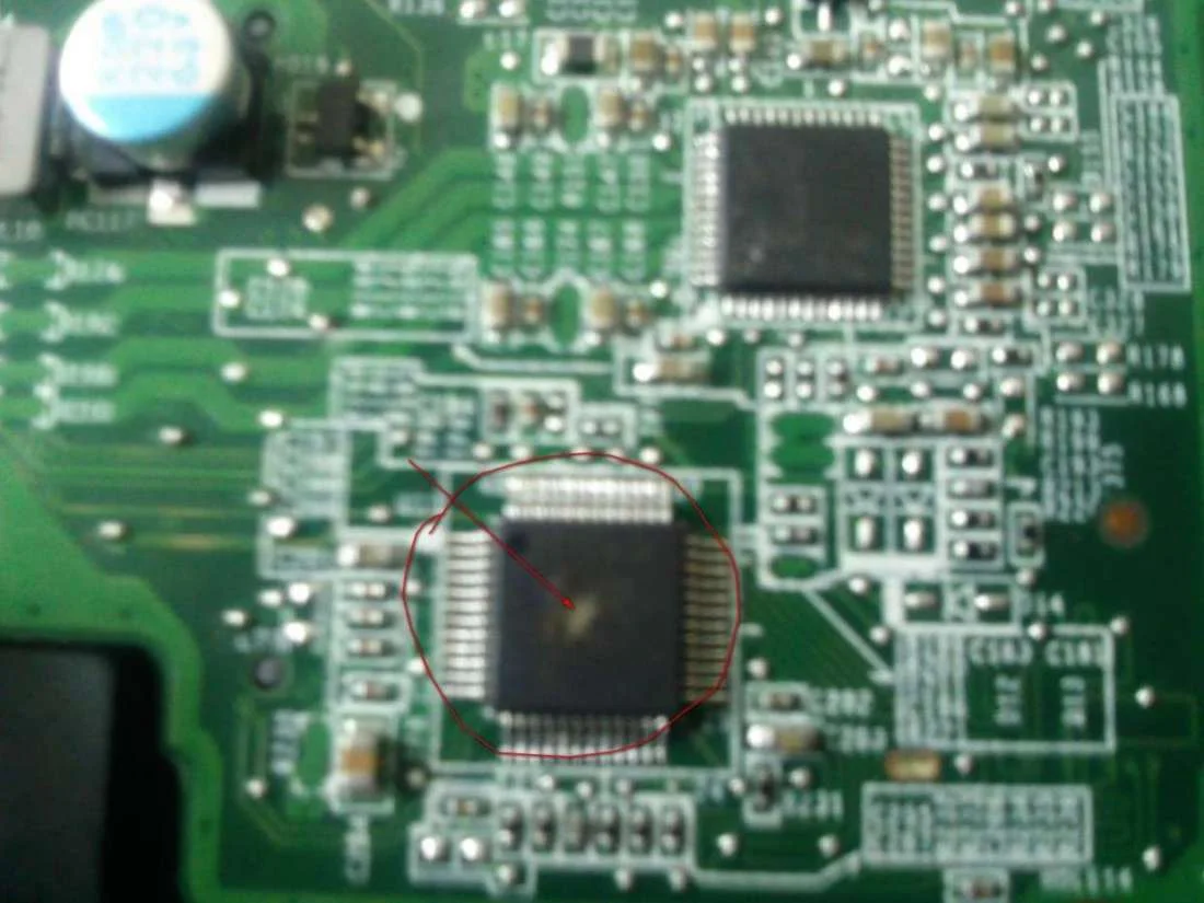

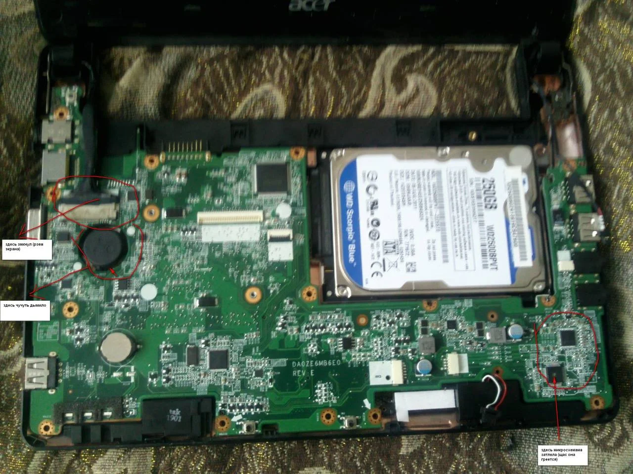

Здравствуйте .на днях черт дернул меня разобрать свой нетбук aspire one d257 .когда начал собирать не до канца вставил шлейф экрана в разем при работоюшем нетбуке решил поправить его и замкнул его поправляя сначала затлела маленькая микросхема в районе правого нижнего угла потом пошол дым из под кулера.....сейчас при включении загорается кнопка включения и еще одна лампочка кулер крутит секунд пять потом останавливается (правдо потом опять начинае крутить ) жосткий диск тоже слышно и все темный экран .....подскажите что я мог спалить ?
фото в студию с подробным описанием и указанием где чего и как
ЗЫ
все что дымит/греется - сразу под замену (не глядя)
лучше конечно сразу в сервис...
i54.fastpic.ru/big/2012/1211/12/d6f5c260fcd47c8f8fcb2a511dc4ee12.jpg
ссылки не вставляются ......интересно во сколько ремонт встанет ? мож ту микросхему выпаять?

ничего не видно...
для начала реально оцени свои знания и навыки тк кривыми руками можно убить бук окончательно. Лучше сразу в сервис.
Если есть желание поковыряться самому, то для начала надо найти схему бука (матери). Если нашел - повезло. Если нет... напиши модель микросхемы. Ищем даташит. Если деталь неисправна (в данном случае это видно), выпаиваем ее и смотрим откуда и какие питания должны поступать на нее. Проверяем. Если питания в норме, то покупаем и впаиваем новую деталь. Переходим к следующему узлу... и тд
