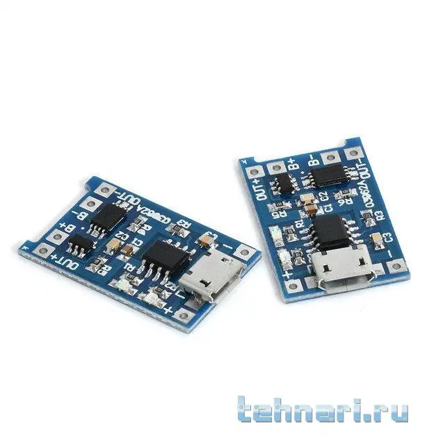

Можно поставить туда вот такую платку, места хватит. А для зарядки плату от самой дешёвой зарядки( старую плату выбросить). Всё это стоит недорого.

Спасибо наверное так и сделаю

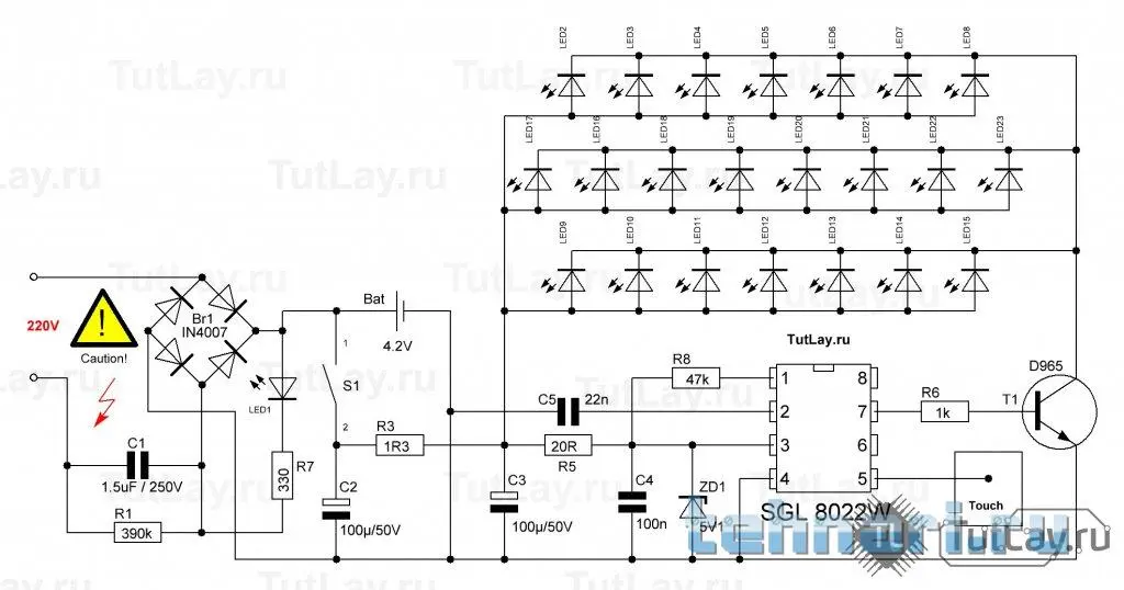

Гы я по моему даже схему нашел, она же сцуко ещё и сенсорная. Тогда не всё так просто- плату выбрасывать низя.
    38.7 KB · Просмотры: 663
ИМС-то всплыла, а вот АКБ точно не литиевая.
