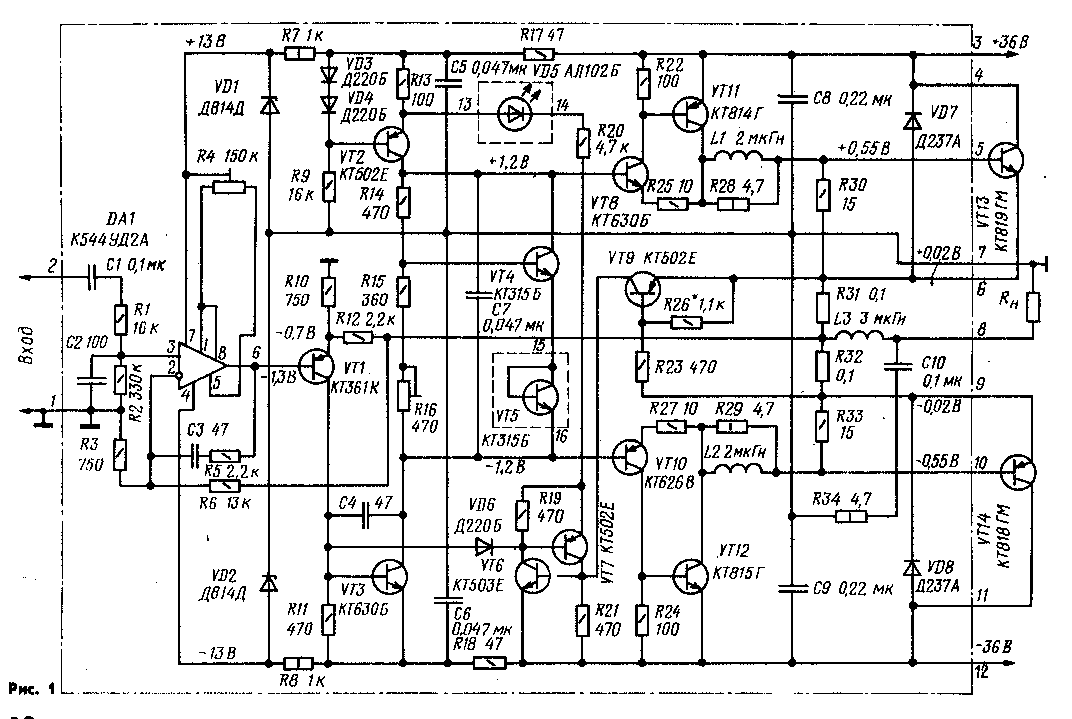

Возможна ли замена ОУ в усилителе П.Зуева с многопетлевой ООС?
Все привет. Загорелся желанием собрать данный усилитель! Встал вопрос о замене операционного усилителя. В схеме стоит к544уд2а( в железном корпусе). Нет возможности достать подобный ОУ. В городе нет радио магазинов. Заказал Tl071. Можно ли заменить к544уд2 на Tl071? Печатную плату я уже перерисовал. Травить? Будет работать с ТЛ-кой? Какие возможны подводные камни при замене? Нужно ли будет танцевать с бубном при настройке? И еще вопросик, для чего нужен светодиод VD5 ? Схему прилагаю.
    31.8 KB · Просмотры: 6,292
ВД5- индикатор перегруза- или постоянки после микросхемы... ТЛ071-Подстраивать будешь??? В дата щите есть ее подстройка... Ищи тему Мосфет 400- и мои сообщения... Я по времени Москва - минус час. Пиши в личку- помогу.
да. Микру можно поменять, но- даташит тебе поможет.... Микросхема выполняет роль усилителя напряжения...
К544УД2 быстрый ОУ, со скоростью нарастания выходного напряжения до 110В/мкс. У TL071 13В/мкс.
У К555УД2 частота единичного усиления равна 30 МГц, у TL071 3 МГц.
Почувствуйте разницу.
Прямого аналога для 544 из импорта нет, ближайший (лучше) - LF357, но он снят с производства.
TL071 не подходит ни по GB, ни по Slew Rate. Из ближайшего можно посоветовать ОРА134. Хотя дело хозяйское...

Низкий коэффициент гармоник, При достаточно высокой мощности)
Спасибо. А как она подстраивается? Видел тему про мосфет. Когда начну собирать напишу, Сейчас еще ни платы, ни некоторых деталей нет)
в даташите есть его подстройка 071 !!! Иши мою схему 2.0 и сравнивай с первым вариантом...
Заменить ОУ можно практически на любой с ОС по напряжению: OPA132/134, LME49710, LME49870, OPA1611, OPA1641, AD825, AD845, AD744, AD843, OP42, LT1122, ADA4627, OPA627...
Единственное что нужно учесть - схему установки 0 на выходе ОУ.
Можно ли заменить к544уд2 на Tl071? Будет работать с ТЛ-кой?
071 скорее похож на 544уд1. Будет ли работать твой усилок с 071? Конечно же будет. Причём очень даже и не плохо. И с нулём на выходе биться не придётся.

Лучшая замена OPA134,устойчив будет и ноль как вкопанный будет
временно ставил даже уд608 при проверке, работало:beseda:
