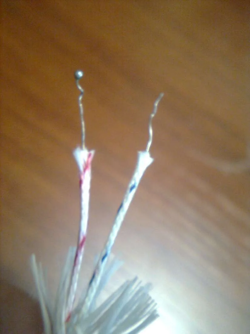

Не знаю, попробуй. Тут подобрать режим можно только "тыком". От многого зависит: какой графит, какая термопара...есть трансформатор тс70 перемотанный в 5 жил проводом 09 напряжение вольт 9 где то ,есть возможность переключить обмотки на 4в но уже в 10 жил проводом 09. искра от него хорошая. подойдёт ?

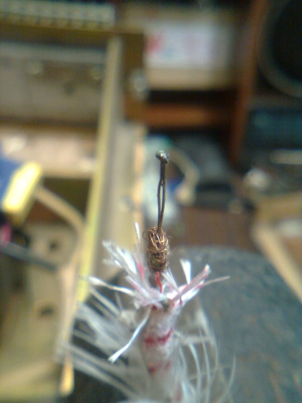

Ну ладно, всё в прошлом. Иван, а у тебя микроамперметра нет? Можно было бы проверить термопару, присоединив свободные концы к прибору и погрев спай зажигалкой.графит прям огнём горел, от него и вонизм
Температура закипания зависит от высоты над уровнем моря и атмосферного давления...Кипящая вода-100гр.
Не удивительно, если использован карандашный грифель. Ибо графита в нём не так много по сравнению со связующими материалами - раньше использовали глину, сейчас - всякие пластики. Если вдруг захотите повторить эксперимент - попробуйте воспользоваться центральным стержнем гальванического элемента ("батарейки" "АА" или "ААА"). Причём перед работой что этот стержень, что карандашный грифель лучше сначала отжечь на огне. И воспользуйтесь флюсом, порошком буры, например...графит прям огнём горел, от него и вонизм
Или автомобильный аккумулятор. Постоянным током легче работать.1. Лабораторный автотрансформатор.
