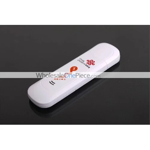

Всем доброго времени суток! Вопрос в следующем!
Имеется в наличии планшет Ainol Novo 8 и 3G модем от МТС. Возможно ли подключить модем к планшету. т.к полноценный USB на планшете присутствует. Проблема в том, что нужен пакет установки, а он в exe формате. Wi-fi ни везде ловит.
Возможно! Нужно перепрошивать модем. Вбиваете в поиск название вашего модема(к примеру ZTE MF180), и слово прошивка, или разблокировка. Обычно первая же ссылка ведет на материал с подробными инструкциями. Удачи :)

Для тех, кто не в теме (Рома123): на Ainol Novo 8 установлен Android 2.2 (возможно, уже обновленный до более старшей версии). А это означает, что файлы с расширением EXE системой не поддерживаются. На сколько я знаю, у Андроида ограниченное количество поддерживаемых USB-устройств и модемы к ним не относятся. Но как флэшку планшет его может увидеть.
Да ни один планшет на роботе не увидит ни один юсб модем! Для того, что бы все работало, нужно:
1) Разлочить, проводить модем, удалив прогу от оператора, взамен будет другая для виндовс и он станет определяться в андроиде.
1) Программа, для включения функции подключения 3Ж на планшете, этакий патч. Для его установки нужен Рут доступ.
Если все сделать правильно, будет сеть ;)

Спасибо откликнувшимся! Немного проясню! Root есть! Но в том и проблема- Рома123,что
Ainol Novo 8" не поддерживает установку драйверов формата .exe
, если только не пользоваться эмуляторами операционных систем, но тут другая загвоздка, а точнее полная Ж Эмуль работает как своя независемая от Андрюхи среда и тут добавляется ещё куча гемора, а вот Ваня страшный человек:tehnari_ru_509:
Разлочить, проводить модем, удалив прогу от оператора, взамен будет другая для виндовс и он станет определяться в андроиде. Программа, для включения функции подключения 3Ж на планшете, этакий патч. Для его установки нужен Рут доступ.

здратвуйте подскажите как подключить поделку китайский самсунг н8000 к усб модему Huawei e171.роот права вроде получил но через терминал при вводе команды Su знак долора не меняется на решетку а в прграмме root checker basic при проверке пишет роот права полученые а в программе root explorer при редактирование в папке система файлы редактируются а кода добавляешь файлы пишет получение роот-прав_на_вашем_устройстве_имя а при подключение усб модема к планшету через программу ppp widget при выборе вручную модема пишт подготовка потом опять выбор модема.модет переведен в режим только модем на других двух планшетах с этим модемом работает.рутировал планшет программами Kingo Android ROOT и root dashi и еше много проговал.подскажите как можно подключить к нему усб модем чтобы был на нем интернет?
