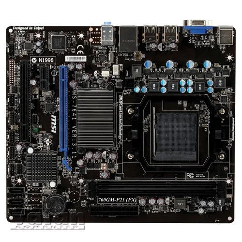

Всем доброго времени суток! Очень нужна помощь!
Ситуация следующая. У меня выход в интернет через стационарный ПК, через ADSL, скорость соединения довольно хорошая. У сестры ноутбук, и она тоже очень хочет выходить в интернет через мое соединение. Как я понимаю, для нашего соединения мне надо в свою системную плату вставить еще одну системную карту, затем от нее через кабель RJ-45 подсоединиться к ее ноутбуку. Только вот я не знаю, имеется ли в моей системной плате возможность вставлять вторую системную карту? У меня системная плата MSI 760GM-P21/FX (MS-7641) Вот фото 78b7e1f0810d.webp
Есть ли здесь вообще разъем для второй сетевой карты?

Сначала скажите, через какой модем вы подключаетесь к Интернету?
Проще купить свич, настроить на модеме PPPoE, свич подключить к модему и к нему уже подключаться и компьютеру, и ноуту
Через простой ADSL модем, Интеркросс ICxDSL 5633 E
Посмотрела в Интернете, настройки для этого модема подробно расписаны, в том числе и в режиме маршрутизатора.
Поэтому я бы сделала так, как написала, купила бы трёх-пяти портовый коммутатор, настроила бы модем, коммутатор подключила бы к модему и к нему все компьютеры. Цены на сетевые карты и коммутаторы сопоставимы...
О у меня такой же модем) Настроил его в режим роутера что бы каждый раз не вбивать имя с паролем на компе , модем сразу при включении подключается к интернету. Вторую сетевую карту смысла нет вставлять , интернет на ноут будет раздаваться только лишь при включенном ПК. Так что действительно проще купить за 300-400руб коммутатор и пользоваться интернетом нескольким пользователям.
Большое спасибо, Светлана, так и сделаю!
