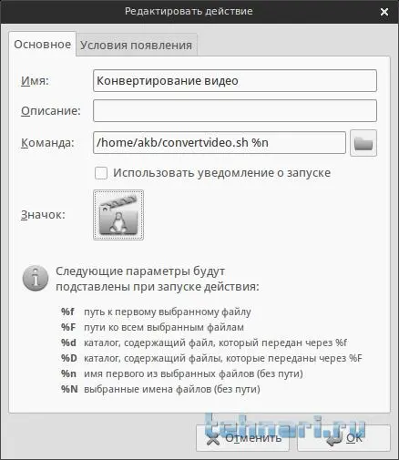

themes - Файловый менеджер_055.png.webpМеню_057.png.webpРедактировать действие_058.png.webp

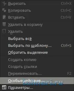

и в Правка --- Особые действия клик по +
Имя: Конвертирование видео
Команда: /home/имя юзера/convertvideo.sh %n

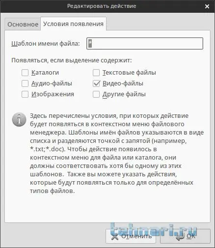

Условия появления: видео файлы
пкм по видеофайлу и выбрать режим конвертирования в контекстном меню Thunar.
