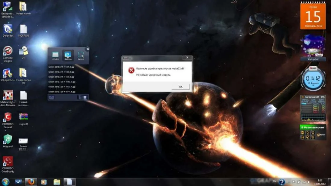

Family Man.Я вам очень благодарен,я пока еще ничего не делал,ошибку я описал правильно,посмотрите я сделал снимок этой ошибки.И когда посмотрите,напишите действительно мне можно вставить этот файл, который вы мне дали скачать,потому что надпись отличается от той которая выбивает ошибка?

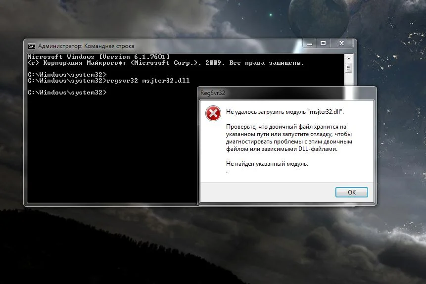

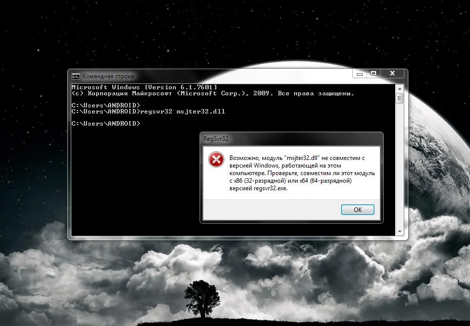

Family Man.Всё сделал как вы написали(закинул файл):открыл ком.строку,появилась табличка с надписью-смотри фото1:
После попробовал открыть ком. строку от имени администратора,появилась табличка с надписью-смотри фото2:
Подскажите что не так или я что-то делаю не то- Win.7(64bit)

Или у меня что-то с памятью, или msisjt32.dll встраивался в систему каким-то вирусом.
Family Man.Всё сделал как вы написали(закинул файл): Всё работает,ошибка не вылазит.А что это было?
Большое вам спасибо.Хорошо когда есть добрые люди!
Всего хорошего.:tehnari_ru_288:
А что это было?
Я поддерживаю мнение коллеги:
т.е. файл msisjt32.dll - это модифицированный вирусом системный файл msjter32.dll
Я сначала подумал, что вы ошиблись в написании... сорри. И рад что помогло. Заходите еще.
