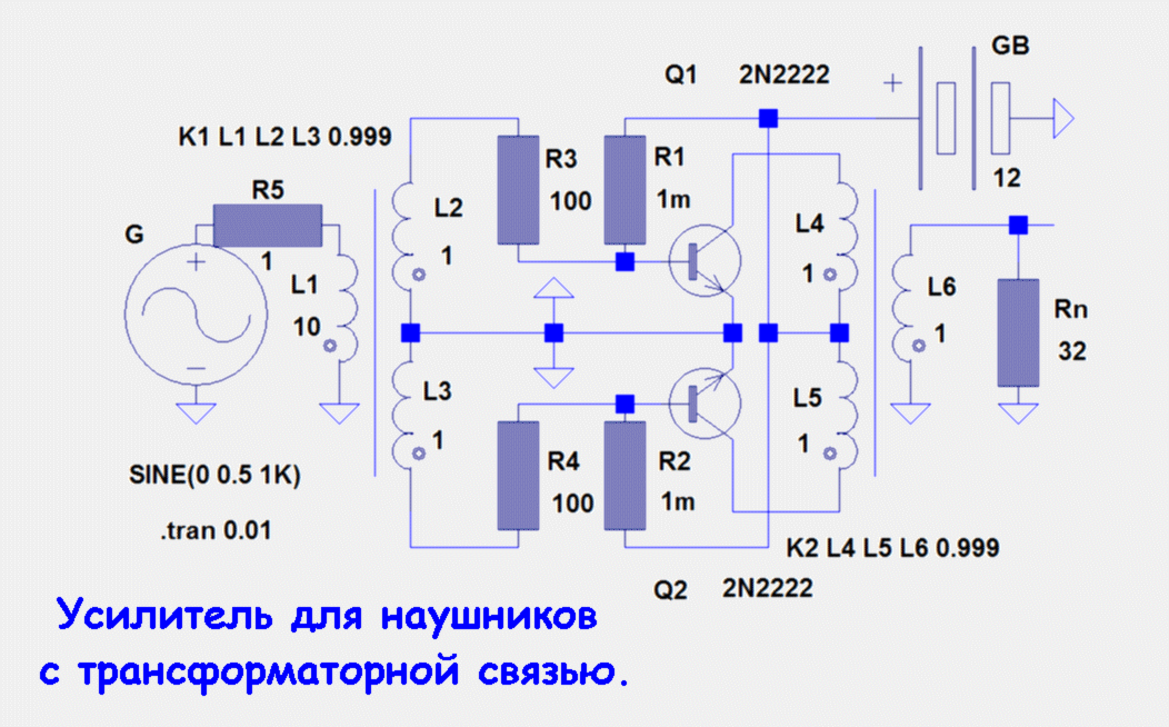

Привет всем !... :)
Чукча прикалывается в теории, но хочет чё нибудь такого ретрового ...
Попробовал давно забытый образ усилителя. Очень даже интересно и
плечики держит красило, ровненько, да и не шумит сильно ... :)))
Единственное неудобство - трансформаторы, ну дык - Ретро, однако ... :D
Такой усилок для ушек, встиле КИН-ДЗА-ДЗА очень даже смотрелся-бы ... :)))
Хочу попробовать в это деле полевики, могет чё и обломится ?... :)))

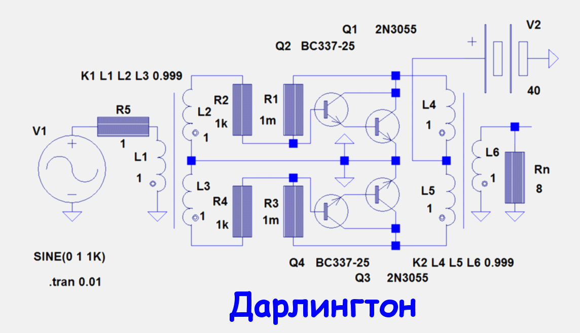

Не Вовчик, покрутил всяко разно полевики, хрень полная. У них ВАХ явно не для аналогового усиления, в ключе хорошо для D-класса. Ну еще на входные цепи при малых токах.

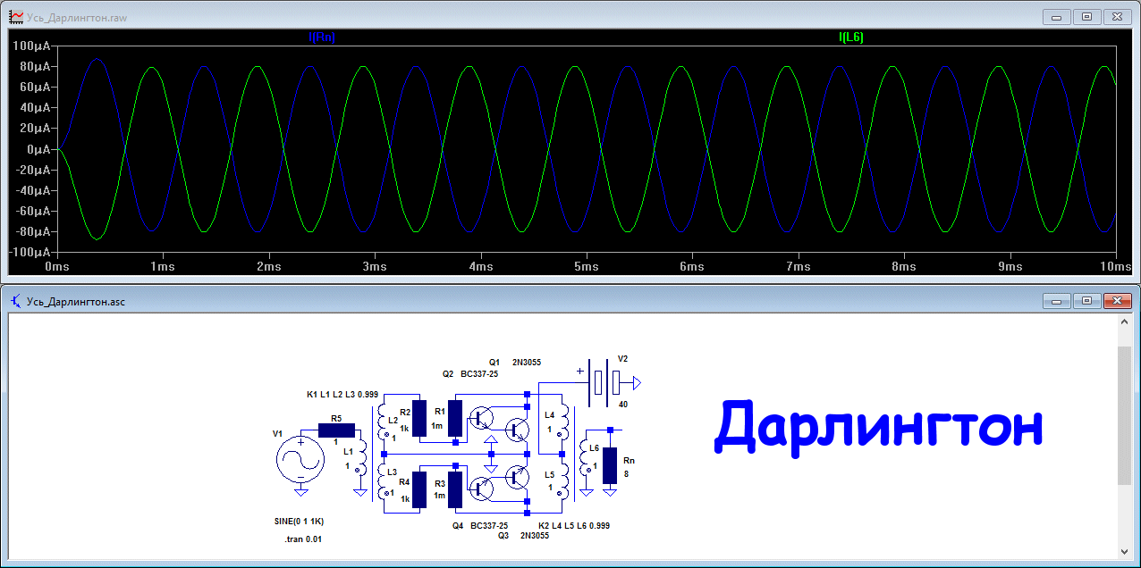

Надо попробовать Дарлингтоны, что они скажут в Усях с трансформаторной связью ?... :)
Впрочем, если приятно петь будет, не так уж и важно.
Вовчик, это победа !... :)
Прощупал Дарлингтоны в этой схеме и о...хренел ...
Работают как вкопаные. А какие мощности можно выжать, я затрудняюсь передать
и не шумит, все класс ... :)
Вот на картинках результат, что касается трансформаторов, это мелочи. Раньше использовали штамповку, сейчас ленточка, она гораздо качественнее в этом плане.
Сейчас 20К в легкую выжать с транса ... :)
На картинке схема уся 200 Вт при питании 40 вольт ... :)
Осталось воплотить в железе схему и услышать результат)) Усилители с мощными мосфетами на выходе и выходным трансформатором делал В. Костин фирма WALANKON. 200ватт на канал.
Даь понятно, видел, но скорее всего это класс-D ... :)
Меня этот вариант устраивает, минимум настройки. Эти усилки прекрасно работают в параллель и в мост включать одно удовольствие. Отечественных КТ827 (можно КТ825, питание перевернуть) полно. Плечики работают в классе-В, т.е. не печка ... :)))

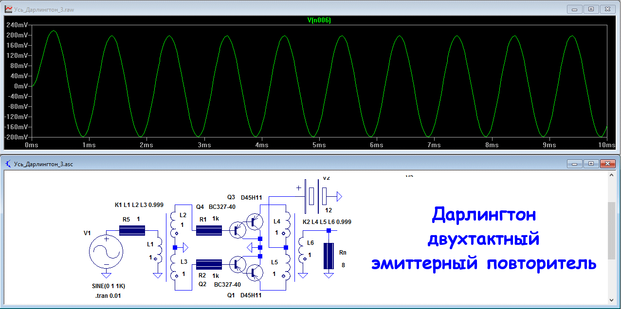

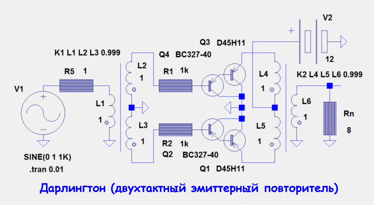

Продолжение досконального изучения работоспособности Уся с трансформаторной связью.
Его можно сравнить с ламповым усилителем. Единственное разница в работе самих усилительных
элементов. Разница в том, что лампа все время открыта, а транзистор все время закрыт.
Что-бы вывисти на рабочую точку характеристики лампу надо призакрыть, а транзистор надо
приоткрыть.
Вот схема, вродебы похоже на предыдущую, но даже близко не одно и тоже. В молодости я
все думал об таком Усе. Но руки так и не дошли, а потом перешли на безтрансформаторные.
Двухтактный с эмиттерной нагрузкой. Использованы P-N-P ранзисторы, что это дает ?... :)
Коллекторы можно не изолировать от массы (корпуса), это значит корпус можно использовать
в качестве радиатора. Очень удобно, особенно в авомобильных устройствах.
Проще говоря, это просто мощный двухтактный эмиттерный повторитель. Усилитель тока.
Усилителем напряжения служит прелварительный каскад. Очень удобно для изготовления
гармонического инвертора, классическая сетевая розетка 220В 50Гц (синусоида). Пусть
ватт 200-300, но на дачном участке от автомобиля очень даже иногда надо. Выходной
трансформатор правда будет теже 200-300 Вт, но куда деваться - энергия не возникает
из ничего. Работает в классе-В, так что корпуса в качестве радиатора будет вполне достаточно ... :)
Вот как-то так ...

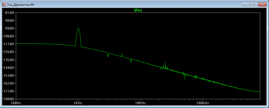

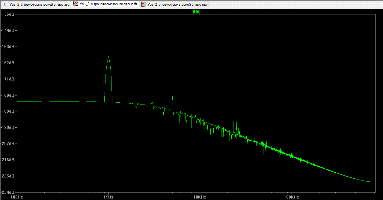

А чего бы оно шумело, если оно вообще звук не издает? Уровень полезного сигнала минус 95 дБ.
Юрий, ты бы там с настройками уровней разобрался, а то такую чушь выставляешь.
Андрюша, интересная мысль надо посмотреть, спасибо ... :(
Хрен его знает, если считать по графику, то КНИ - 1.25 ...
