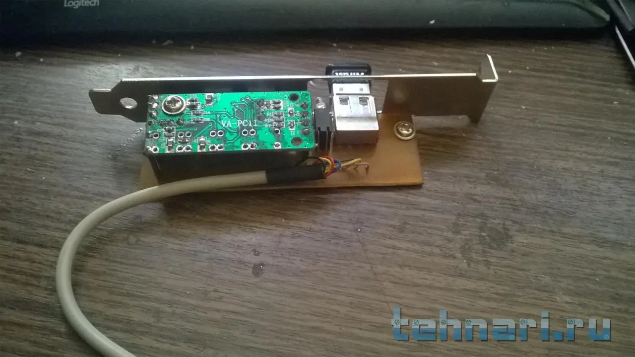

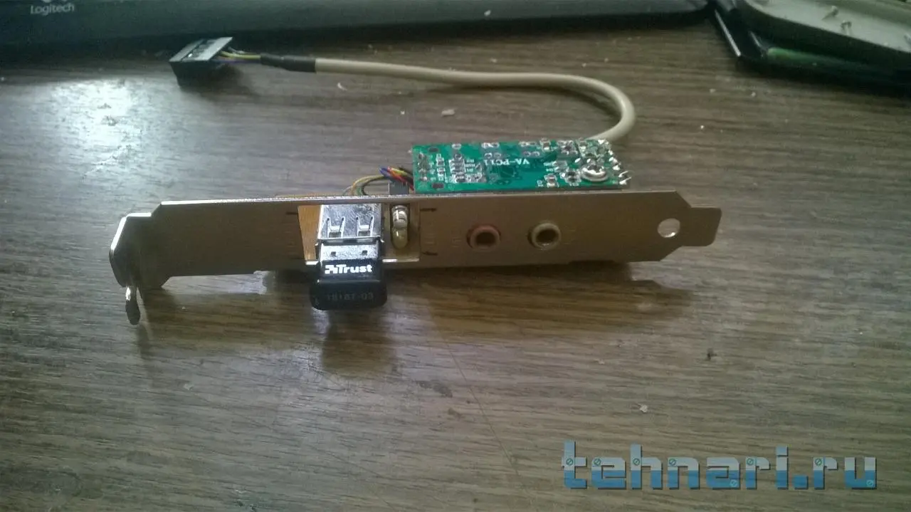

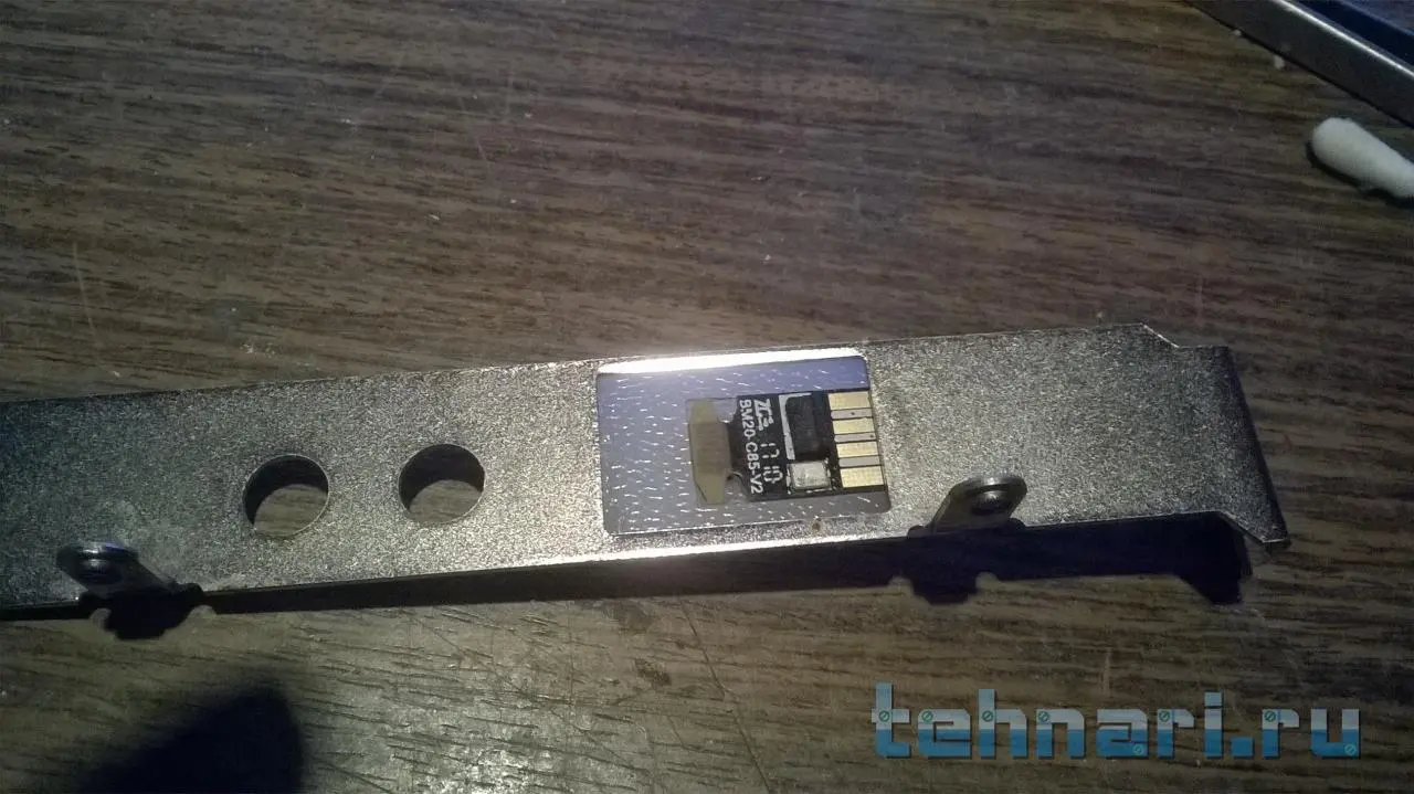

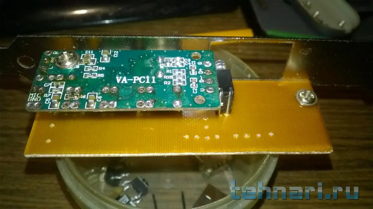

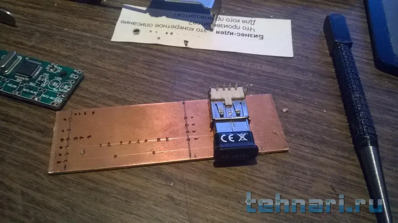

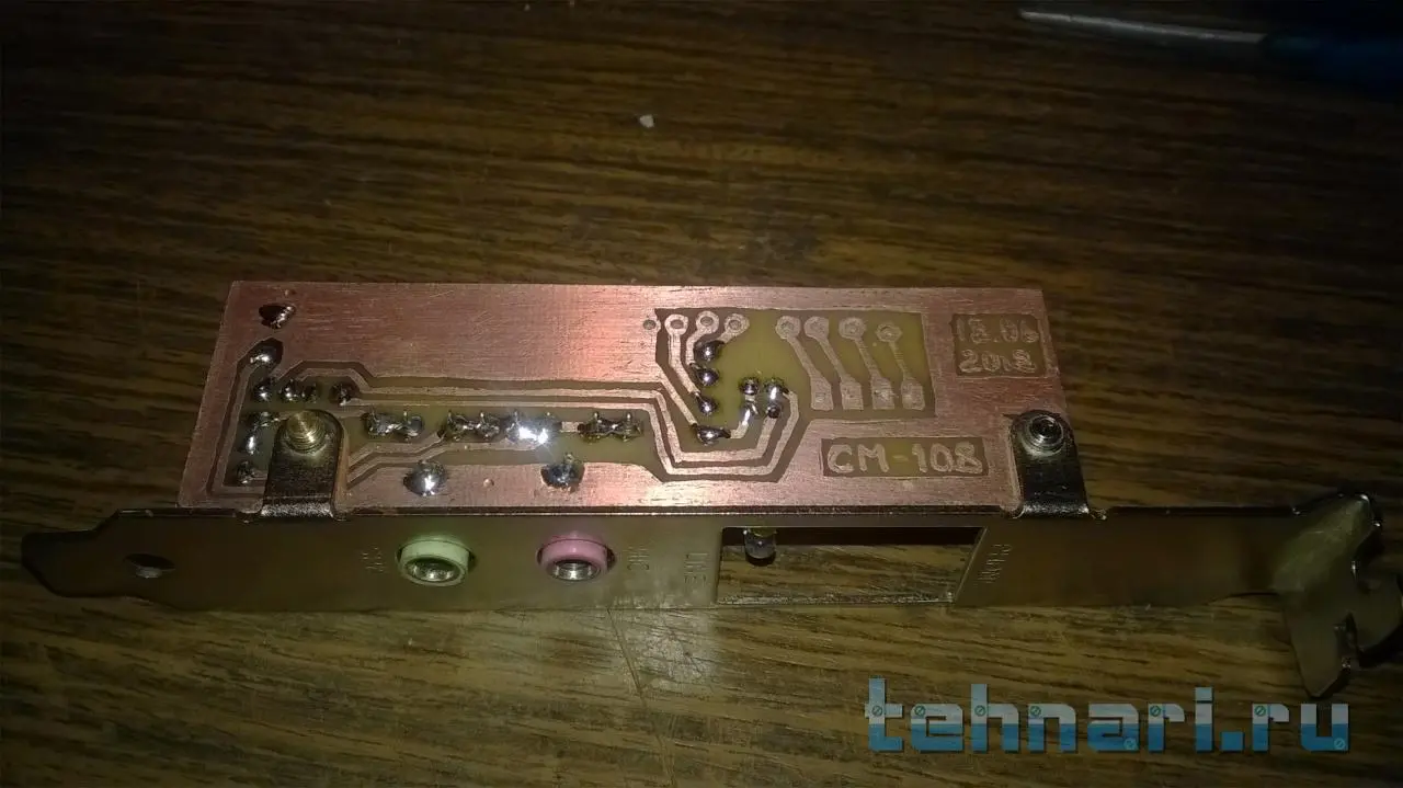

Как всегда я отличился, в очередной раз делая что то с компом, (а корпус у меня маленький, всё приходится вынимать), я забыл вынуть питание сети, ииии вынимая видик угробил звуковуху, железка крепления коротнула что то, и звука у меня больше нет, микруху я конечно закажу ALC892 , но пока слушать что то хочется, можно конечно как обычно сложным путём, ХДМИ, с телека на усилок, НО это не наш метод..

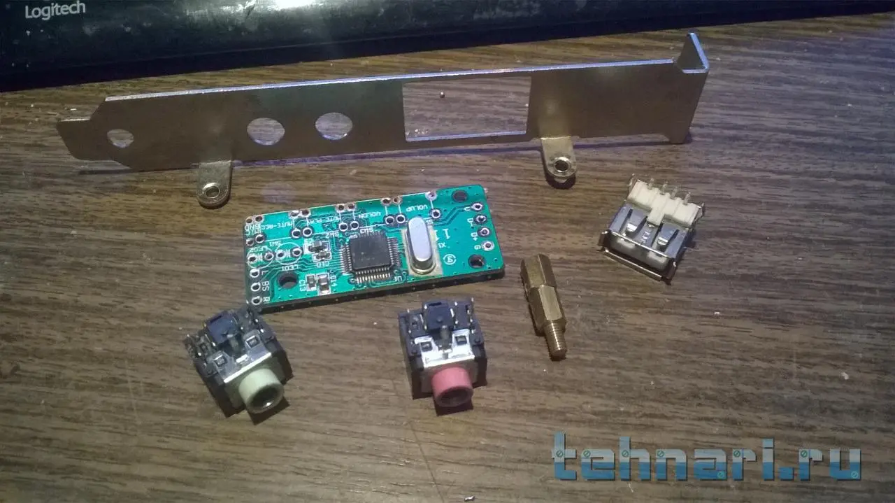

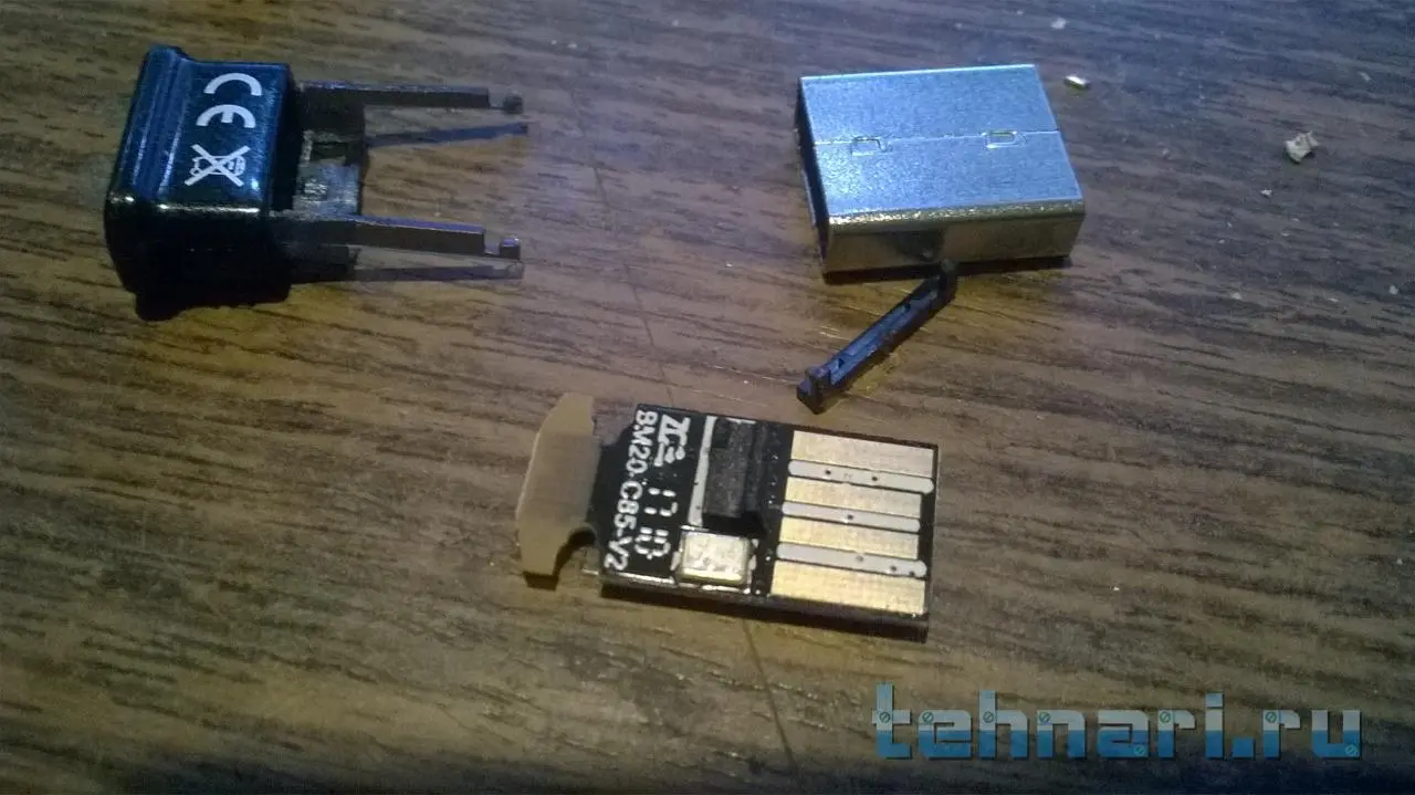

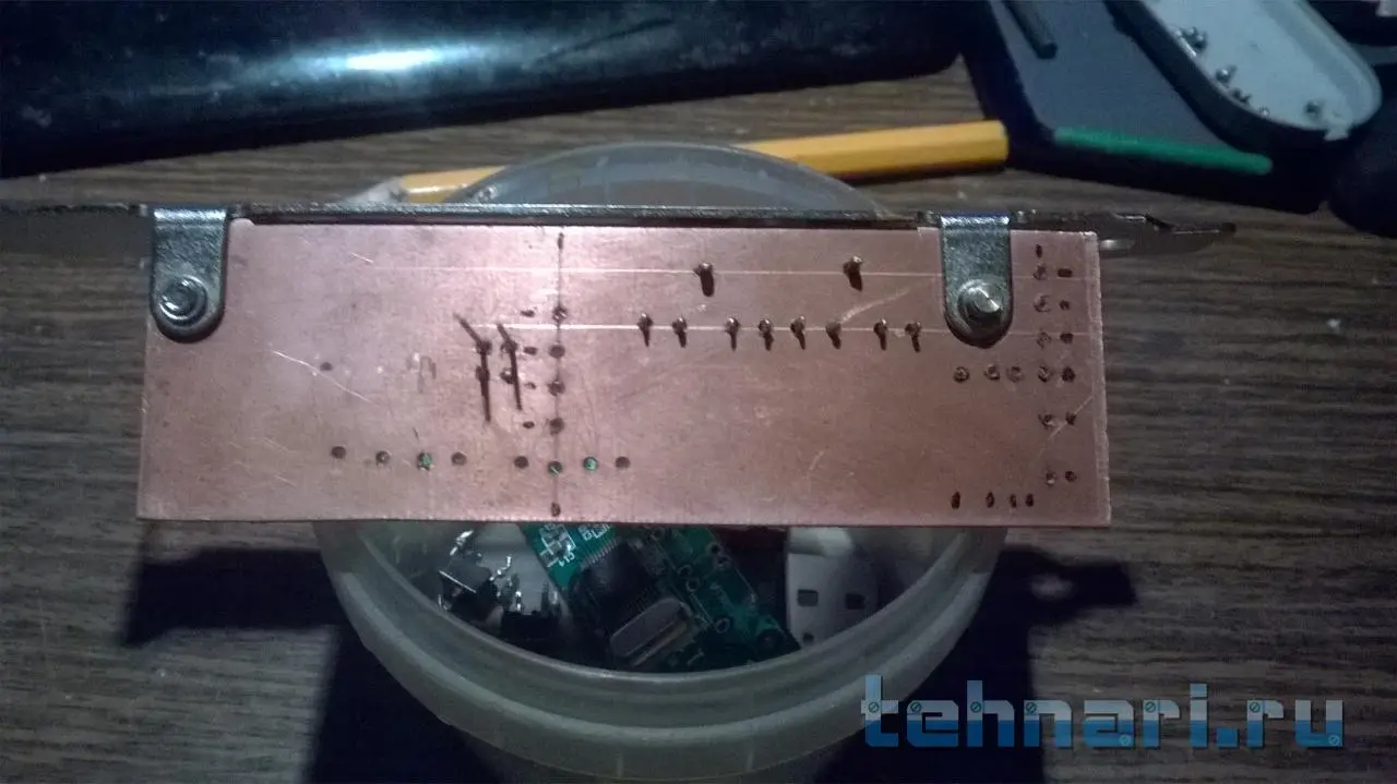

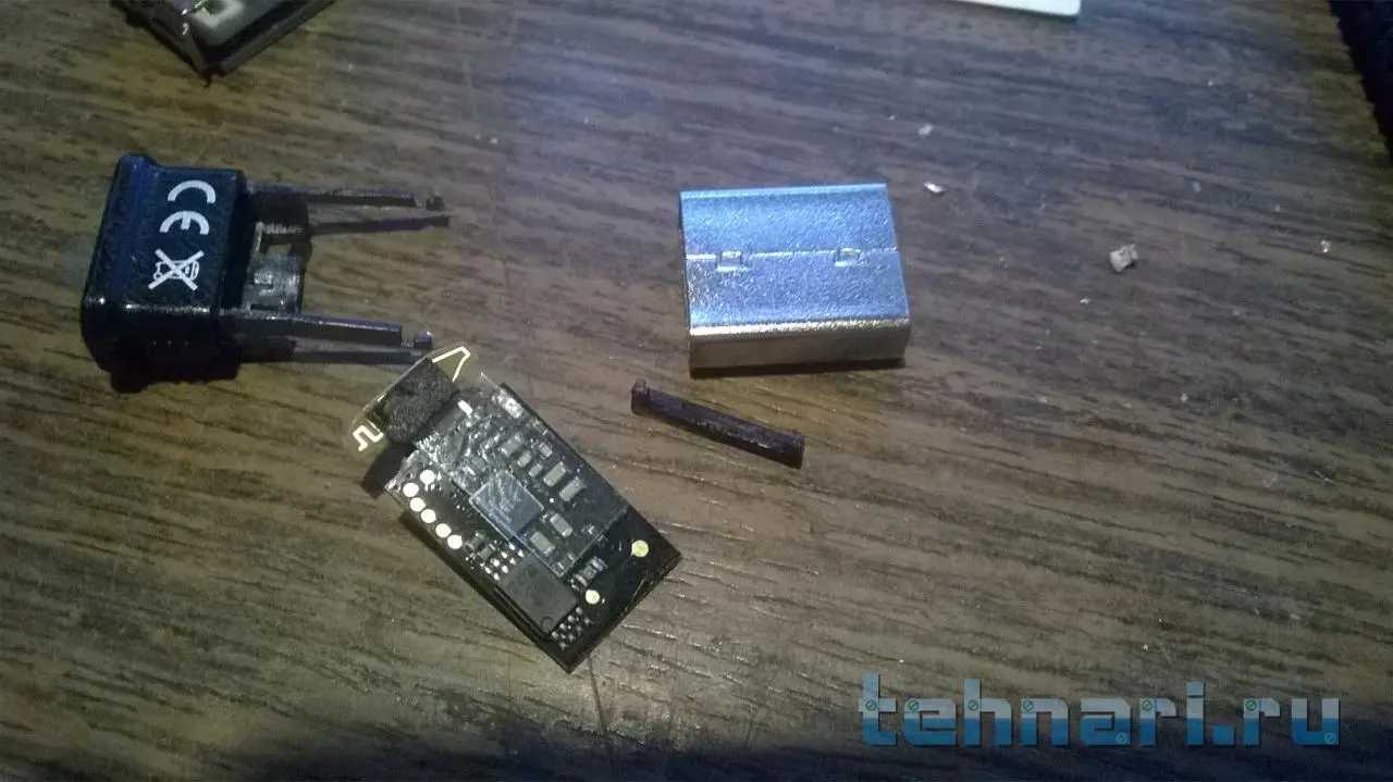

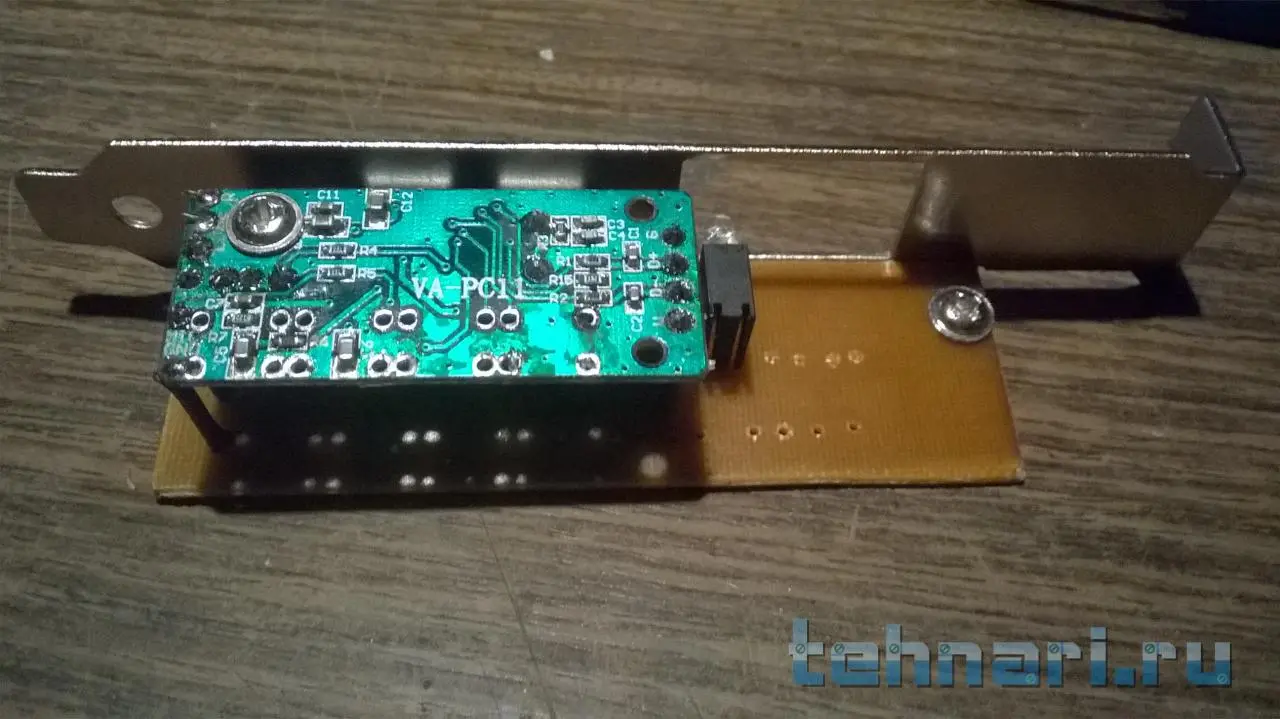

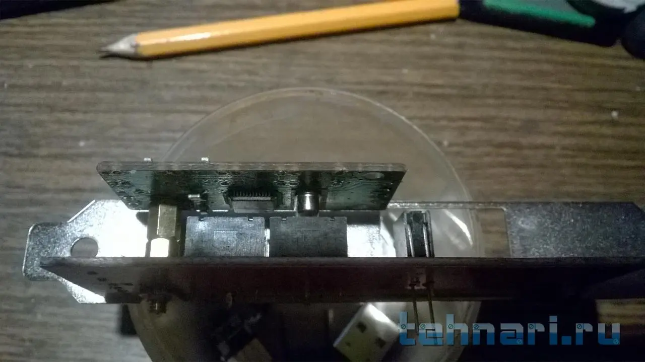

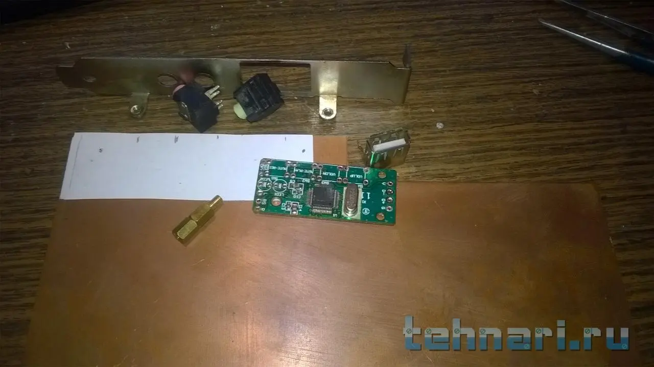

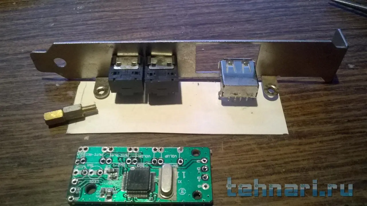

я раздербанил старые дебильники УСБ-шные, от Гениусов 5.1 (типа театр), в основе был конечно же CM-108 (схему прилагаю), короче кнопки долой, провода и светики..

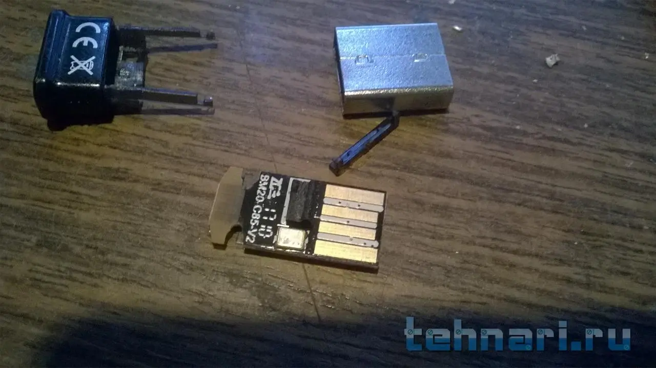

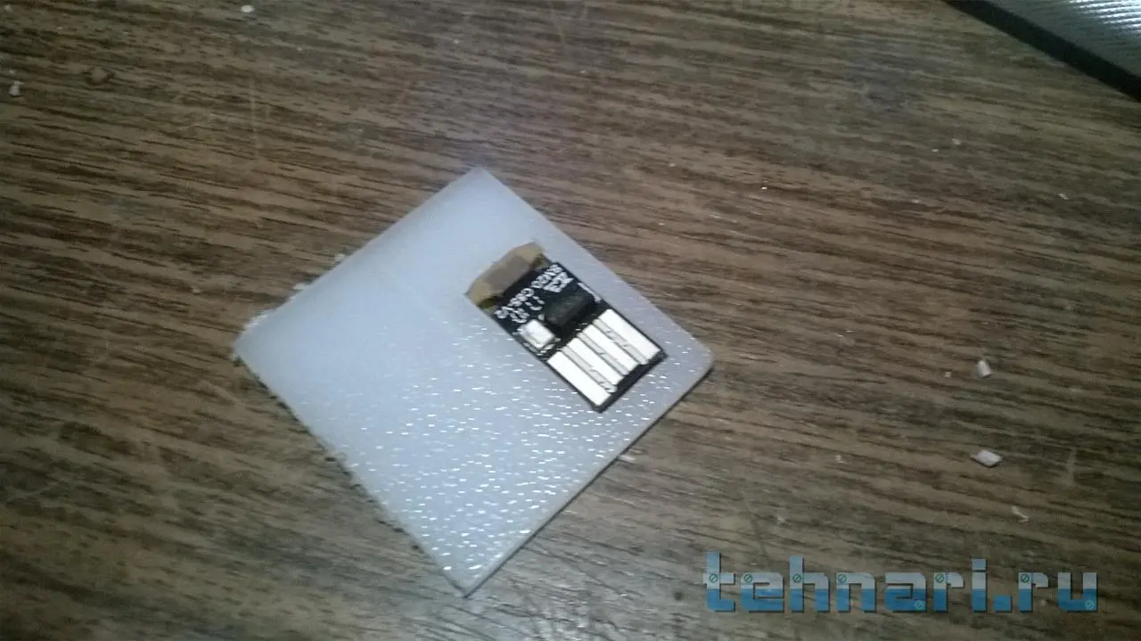

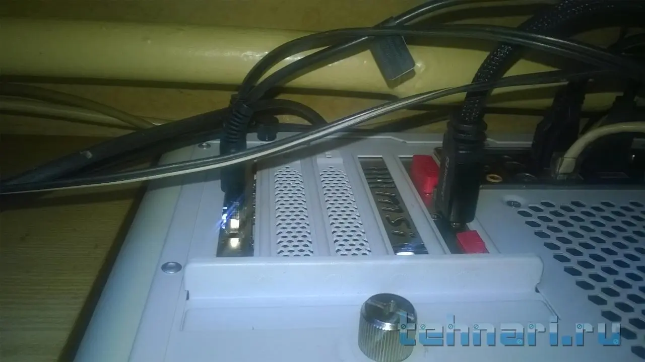

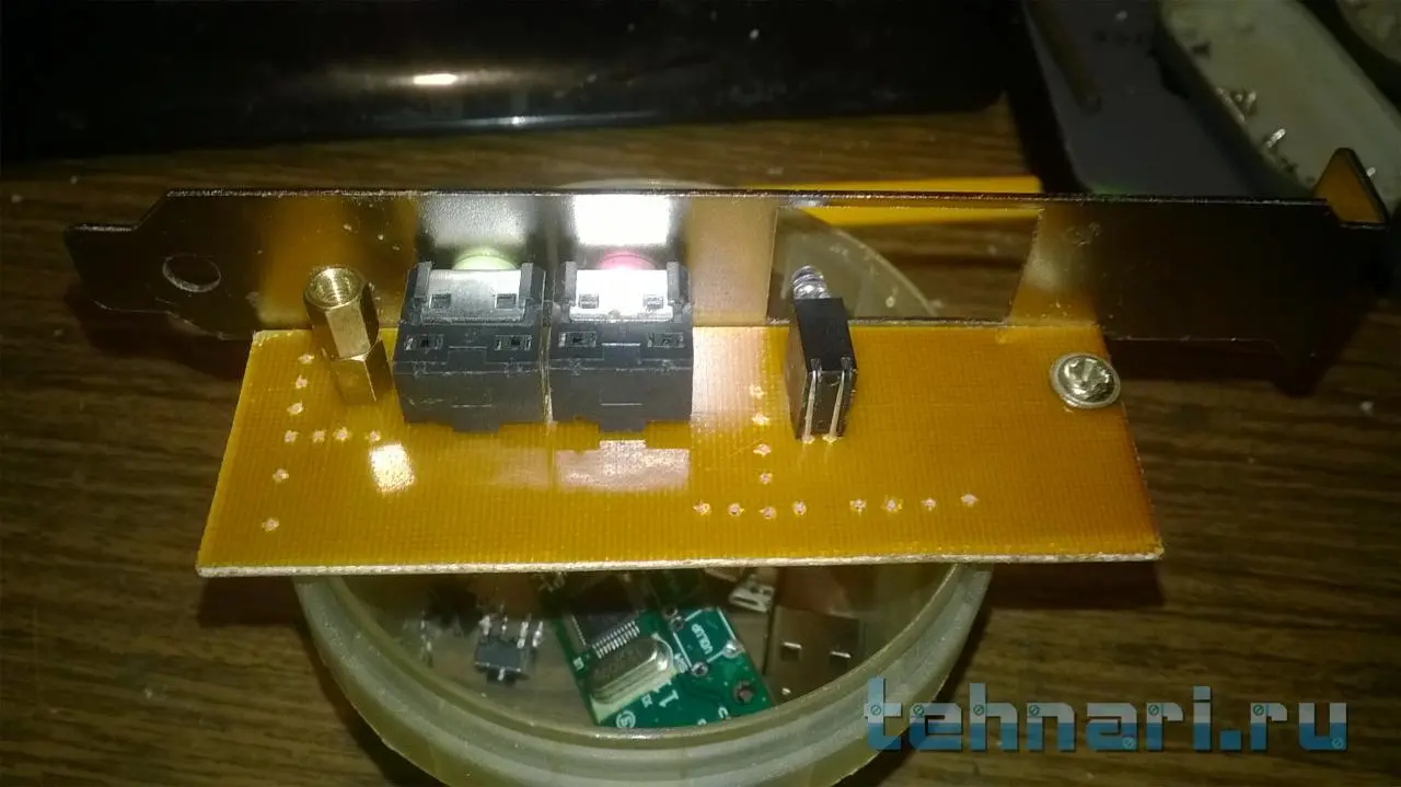

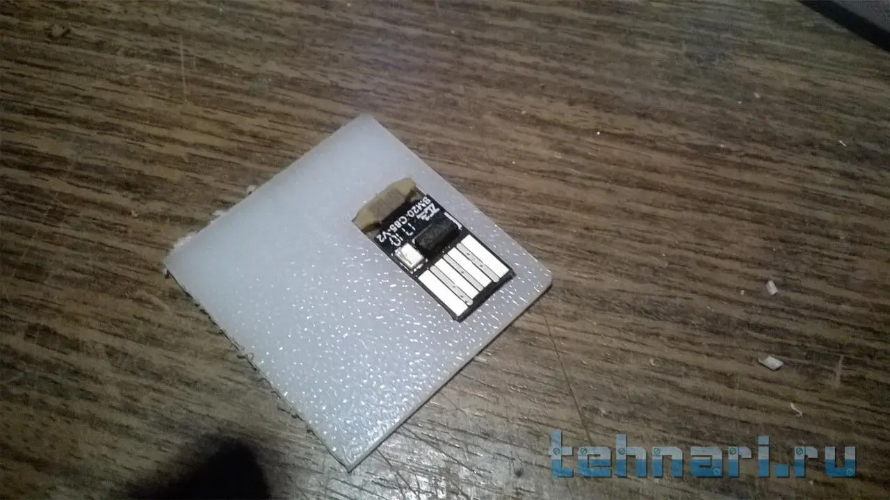

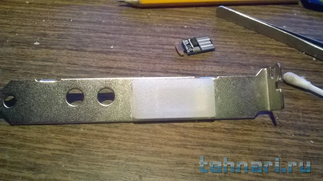

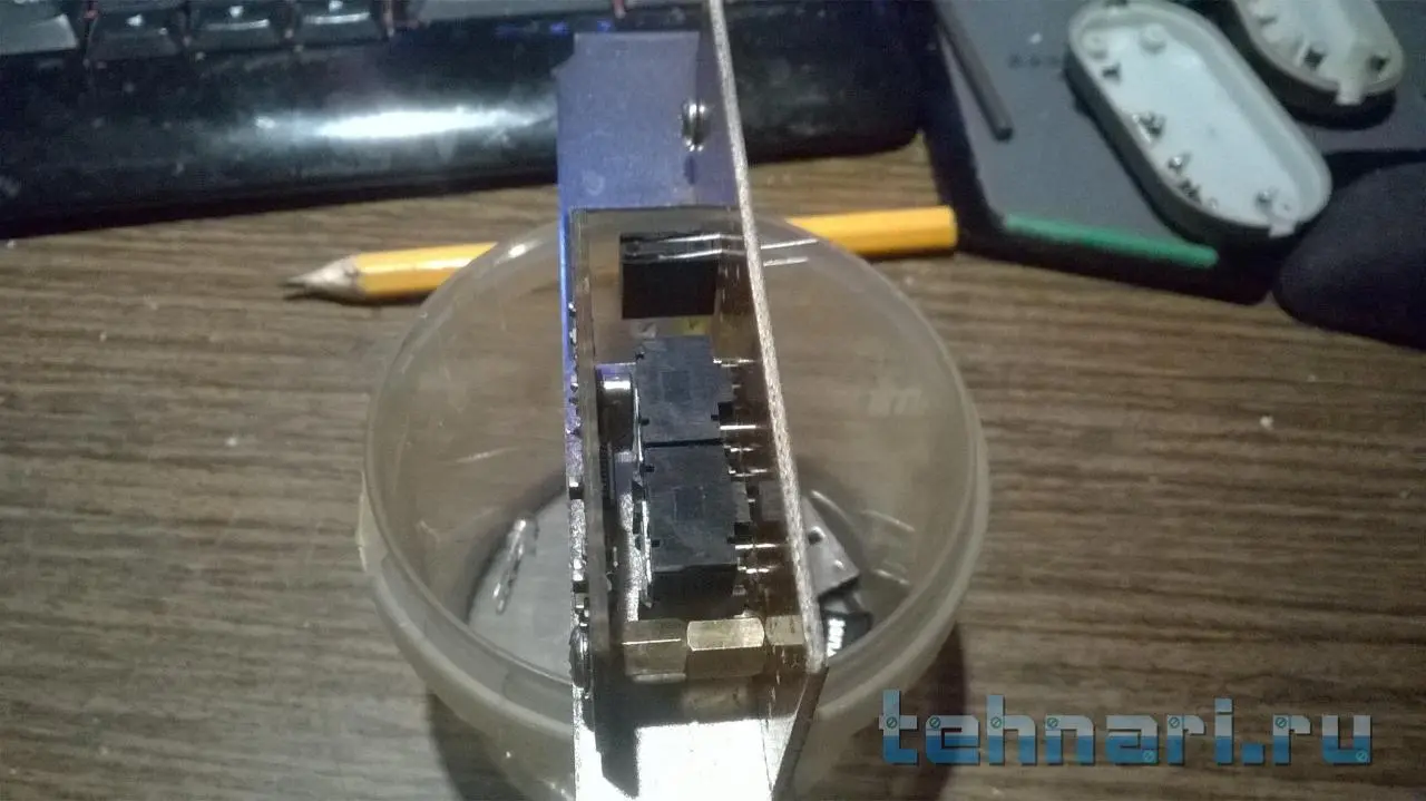

нашёл какую то планку от старого модема (там уже готовые дИрки под звук (вчера смотрел "Вассаби")) и так как решил использовать свободный порт на матери, а там их два на фронт панель, то до кучи ещё и блупуп вставить.. сначала хотел сделать красиво, блупуп разобрал, прикинул платку, выпилил пластик, но потом отказался от этой идеи, карта то временная, а блупуп потом собирать придётся, а если я его туда вклею, то всё, беги за новым..
короче вот что получилось, коменты по ходу вопросов, ну думаю и так всё понятно.. ушло на работу вечер с чаем и плюшками..

кстати, кому интересно, перед рисунком на плате и перед травлением, вот эта жидкость творит чудеса, даже не шлифую плату, просто наносим, ждём минуту, на глазах медь становится идеальной.. смываем, рисуем, опять наносим, десять-15 секунд и в раствор..

Как звук у 108-й?
Есть смысл её дорабатывать? И вообще это возможно?
нее смысла нет, тем более что в 10-ке она на птичьих правах, то есть дрова у неё стандартные и С-медия ничего нового под неё не делает.. нет даже апликации для настройки.. если конечно шибко вумный в програмировании, можно флеху к "первым" по схеме ногам прилипить, но вроде особо туда ничего не прошьёшь.. а по самой схеме она тупая как паравоз, вход-выход, четыре кнопки.. но кстати скажу звук не хуже ХДМИ шного, даже работают всякие там соник и долби в приложении 10-ки.. но это конечно не креатив, вот я кстати и думаю, а не забить ли мне на родную карту, и не купить ли мне креативчик какой нить.. присматриваюсь к одной..

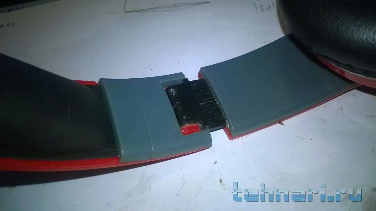

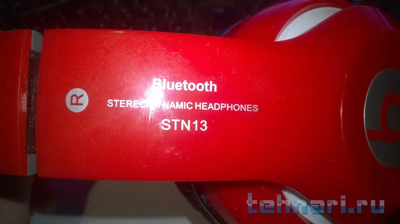

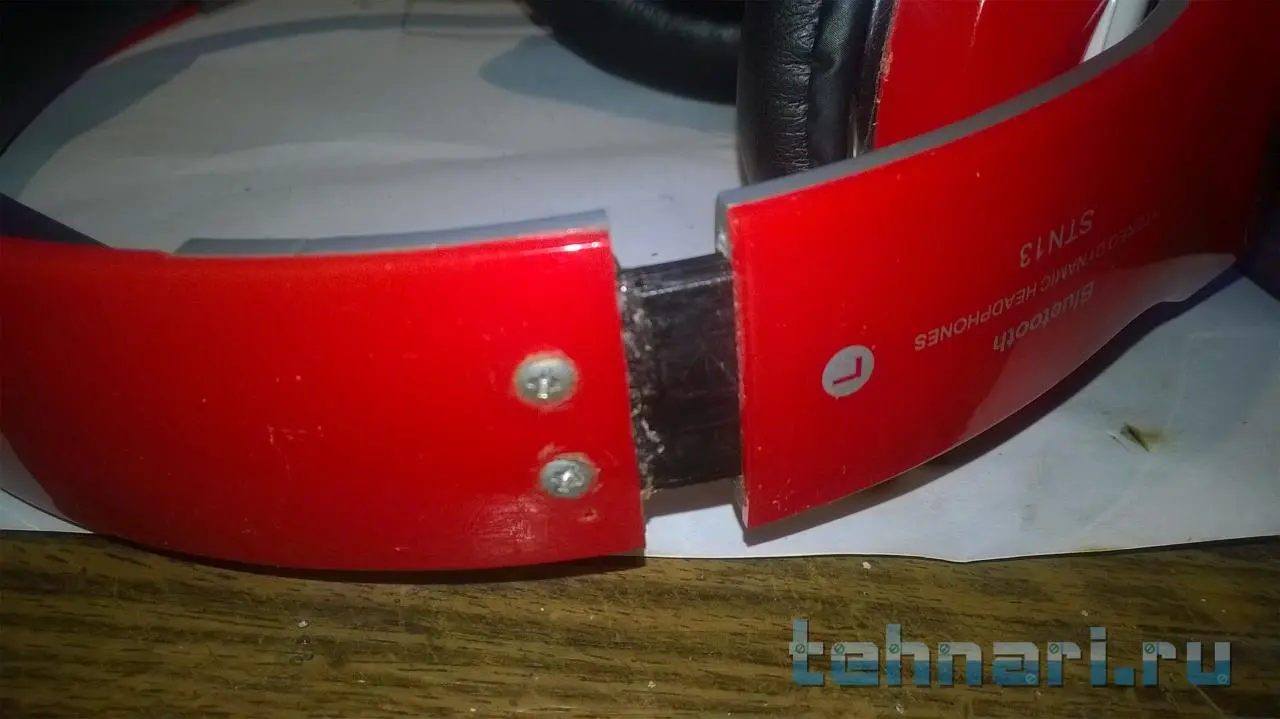

кстати с блупупиком неплохо работают уши типа "Битс", китайщина конечно, я там удвоил акку (от разбитого навика), держут теперь долго, и как ни странно, блупупик почти в железе, а работает по всей хате.. в тузик ходить классно, идёшь такой ночью в 3Д очках и ушах с моргающей лампочкой, а домашние по сторонам шарахаются.. :)
