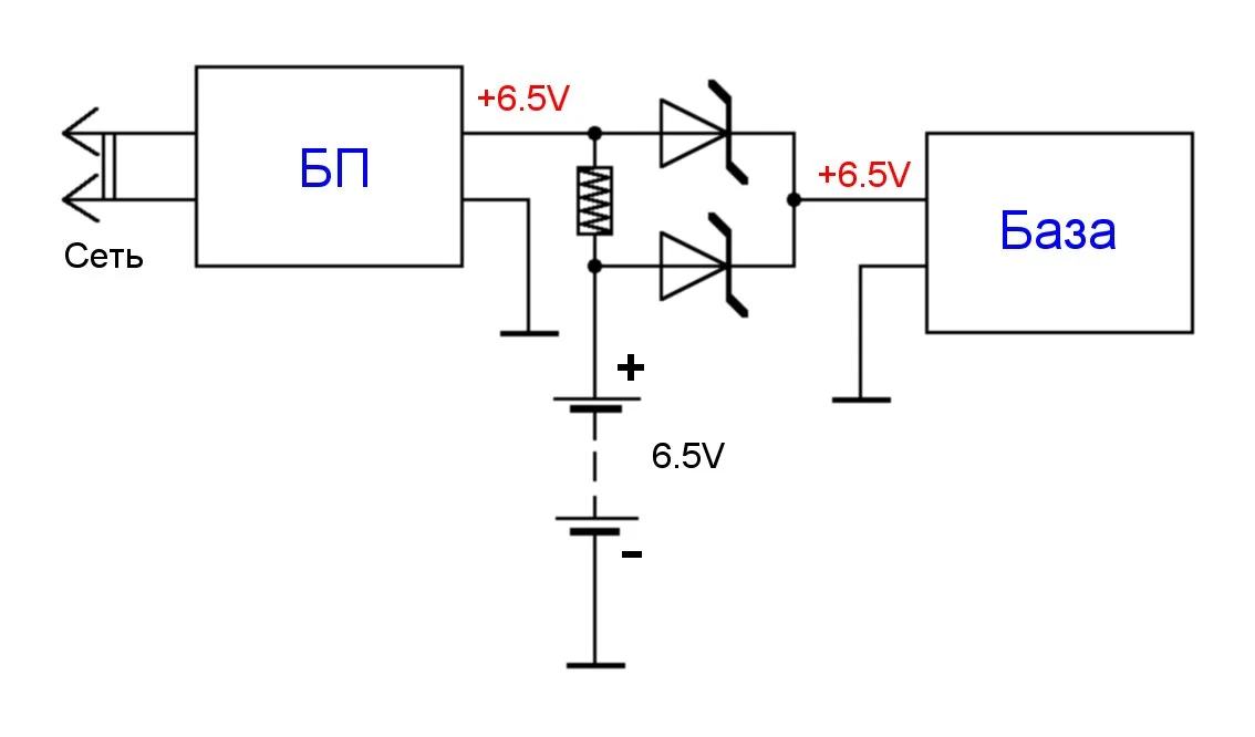

Вроде как бы ИБП
  • Автор темы Автор темы $ER}I{

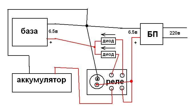

и ещё один вопрос не сгорит ли база так как при появлении в сети питания, питание будет поступать с аккумулятора и с БП
Не сгорит, это просто потребитель, сколько ему надо столько и возьмет, пускай
хоть 10А будет БП ... :)
так между диодами стоит лампочка на 12V?
Можно лампу, можно резистор, разницы нет, надо только подобрать сопротивление,
чтобы был необходимый ток для заряда батареи ... :)
