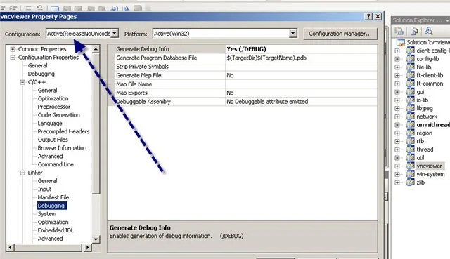

У меня было следующее сообщение при попытке запустить отладку по F5:
"Debugging information for 'vncviewer.exe' cannot be found or does not match. Binary was not built with debug information.
Do you want to continue debugging?"
Нашел инструкцию для включения Debug-режима:
To enable debugging:
1) Goto Project->HelloWorld Properties
2) On the left expand "Configuration Properties"
3) Expand "C/C++"
4) On the left, Select "General"
5) On the right, change "Debug Information Format" to "Program Database For Edit And Continue (/ZI)"
5) On the left, Select "Optimization"
6) On the right, change "Optimization" to "Disabled (/Od)"
7) On the left, expand "Linker"
8) On the left, select "Debugging"
9) On the right, change "Generate Debug Info" to "Yes"
10) Click ok
11) Set your breakpoints
12) Rebuild your application
После того как сделал по инструкции, во фрейме "Error List" слудующий текст:
Error 15 Command line error D8016 : '/GL' and '/ZI' command-line options are incompatible cl vncviewer
Error 16 error BK1506 : cannot open file '..\ReleaseNoUnicode\vncviewer\AboutBox.sbr': No such file or directory BSCMAKE vncviewer
Как быть?
P.S. То, что стрелкой - не трогать ?

Тут что-то одно, либо /GL отключить, либо отладку.
А вообще, что в том раскрывающемся списке по стрелке?
