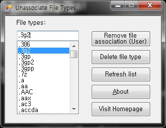

Chuk009, скачайте программу в архиве (прикреплен ниже).
Разархивируйте куда-нибудь и запустите. Получите окно вида:
Нажмите кнопку Remove file association. Это должно сбросить настройки ассоциаций файлов по умолчанию.
на 7винде пашет?
Работает только в Висте и Windows 7.

ето та прога что ты кинул кинь плиз точное название проги
скачал оно мне показывает образ сразу как торент и все открыть не могу
перед скачкой выплоывает окно открыть с помощью проги показывает и всех образ ТОРЕНТА
