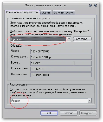

+проверьте в панели управления - в региональных настройках, какой язык, выбран для системы как главный.
вам нужен "русский".

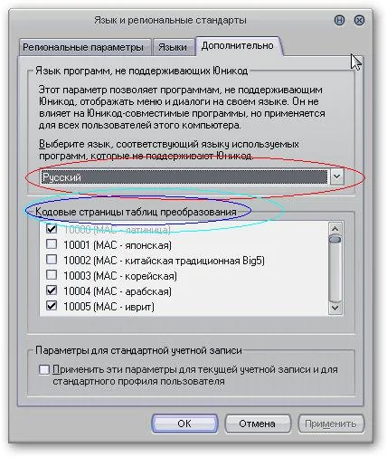

смотрите, многие программы зависять от того какой язык установлен. и если потом была замена то может не дать запустить многое ...
попробуйте зайти в безопасный режим а не в обычном .... и замените язык системы как на обоих фото.
то что синее проверьте если на "кириллице" галочка поставлена.
.... ( + перезагрузка в обычный режим)
если нечего не даст все это, то в безопасном можно будет сделать откат системы (раз вы говорите что в обычном не дает сделать нечего)
