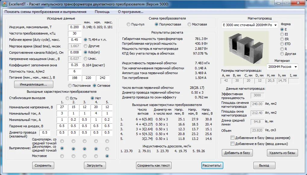

Да все верно. Программка хорошая.Только это будет импульсник а не силовой вам подходит?Расскажите пожалуйста что сможете о этом трансформаторе, точнее феррите: На какой частоте его лучше использовать, правильно ли считают программы его габаритную мощность.
Марка феррита М 3000НМС
Размеры и пример расчета в программе в приложении.
Все что смог найти в интернете по нему по ссылке в моей теме (я запутался во всех этих частотах и параметрах).

Феррит я переточил теперь у него нет зазора на центральном керне.
