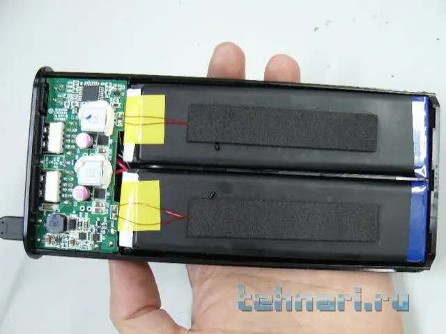

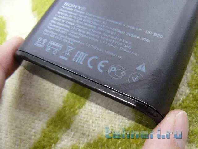

Привет! Попался в руки SONY СР-В20, при включение на доли секунд загораются два крайних индикатора(крайний слева и крайний справа). Было решено разобрать, но вот загвоздка вышла такая, что баночка то не разборная. Ковырял всем возможным, но увы не поддался.
Посоветуйте что можно сделать, спасибо.
Обычно такие коробочки клееные (хотя если там есть резиновые ножки то болтики могут быть под ними)
Ну а если уж очень хочется - дремель в руки, и пропиливать по шву

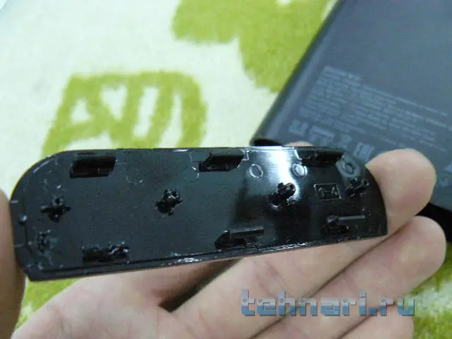

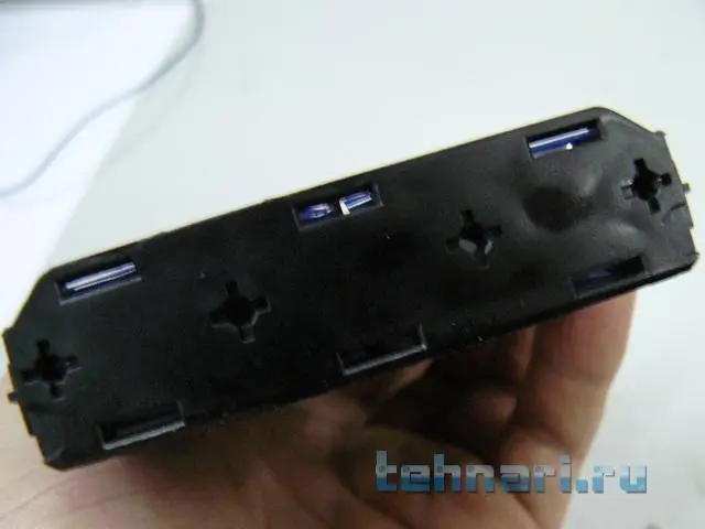

Спасибо за скорый ответ. Получилось вскрыть, правда не аккуратно, ну и Бог с ним. Оказывается всё намного проще, 6 защелок на задней крышке и свободно можно выдавливать, банка дохлая...
