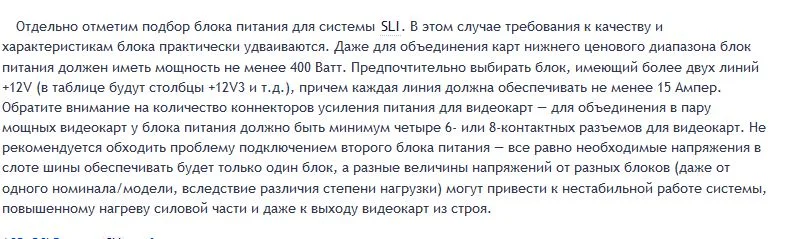

Вот думаю сделать апгрейт дискретки, но не знаю, каким путем пойти: взять вторую видеокарту для режима sli или купить новую помощнее.
Есть опасения, что бп может не потянуть 2 видюху, надеюсь, знающие помогут.

Я извиняюсь , не понял на счет дискретной видеокарты. По поводу nvidia geforce gtx 560 SE и бп thermaltake 730w с лихвой хватит , не помню точно но вроде рекомендованная мощность БП для этой видеокарты 500Вт.
вы, видимо, не совсем поняли, у меня сейчас стоит эта карта, а я планирую взять еще одну, чтобы они работали в режиме sli :)
Мать- позволяет, модель БП поточнее, пожалуйста.

поточнее thermaltake tr2 730w

В принципе апгрейд определяется наличием достаточных средств . Если устанавливать две 560 то наверное придется и БП менять . А если взять одну но мощную то должно хватить .
БП потянет наверняка, а теперь нескромный вопрос: как у вас со средствами? Не хотите вместо SLI прикупить другую карту, одну?
...и ещё вопрос: чем конкретно ваша ВК вас не устраивает?

Да, брать одну 670-ю ))) Ибо лучше одна мощная, чем две менее мощные, потому что не все игры/приложения умеют на всю катушку использовать sli.
