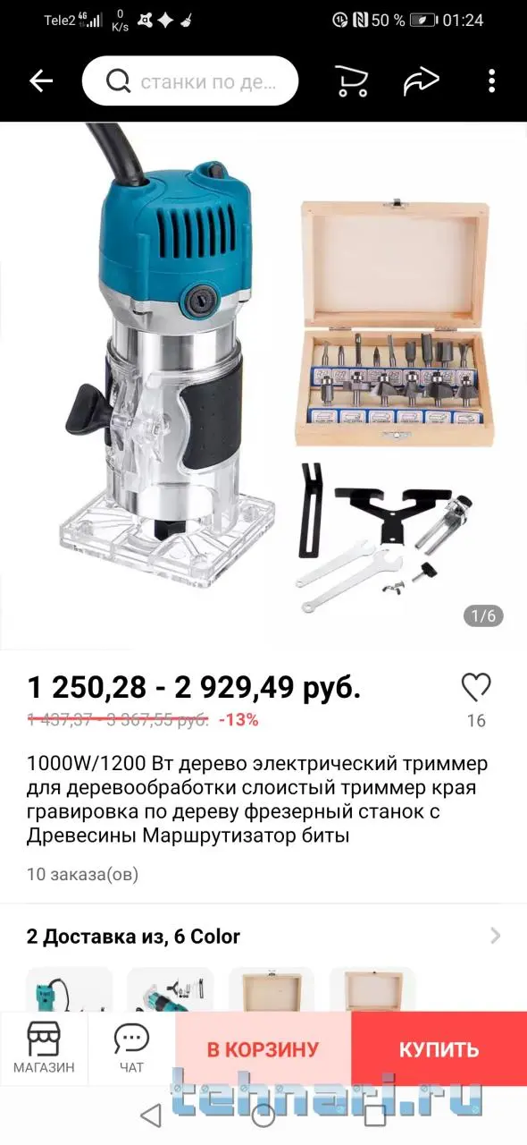

На Али Экспрессе меня заинтересовал вот такой инструмент для деревообработки, фото прилагаю. Им можно снимать фаску с торца доски, делать пропил и т.д. Больших объёмов деревообработки не предвидится, но кое что сделать хочется, например из фанеры корпуса для электронных устройств. Есть ли смысл брать такой инструмент на Алике, соответствует ли цена качеству?

Очень хороший аппарат, покупать стоит, особенно если есть место для того, чтобы встроить его в стол. Но и без стола хорош.
Этого знать невозможно. 12 лет назад я за свой платил 34 евро, сделан в Китае. Все безукоризненно. ))

Это кромочный фрезер, у него нет ручек/регулировок для полноценной работы.

На корпусе есть барашек (чем не ручка?). С помощью него можно выставлять вылет инструмента. Так что регулировка есть.
Второй вопрос- на сколько это удобно и на сколько долговечно. Глядя на площадку-держатель из прозрачного пластика скажу, что данным инструментом можно выполнять фрезерные работы с малой нагрузкой. Тогда возникает вопрос- зачем мне такой фрезер, которым я толком не смогу выполнить
Ну а для своих работ (с которыми он может справиться) он тяжеловат и неудобен. Проще купить ручной гравер.
Единственное, на что годится такой фрезер- снятие свесов кромки ПВХ, толщиной 1-2мм, при изготовлении мебели.
Он то и используется для этих целей на нашем производстве.

Asaki слишком похожа на .. ну, вы в курсе. А подобное смешение названий обычно означает дешëвую поделку дядюшки Ляо.
Наш пережил кромочный станок, с которым шел в комплекте. Пережил второй Б/У кромочник. Перенес замену выключателя. Ну и шнурок укоротился сантимов на 40 из за обломов провода на входе. Так что жив китайченок. И проживет еще много, ибо работы у него поубавилось из за приобретений другого оборудования.
Вот только в мастерской такой триммер нах не нужен. Либо с алюминиевым основанием (но тогда резко падает обзор места обработки). Тогда еще им можно работать не только по мелочам.

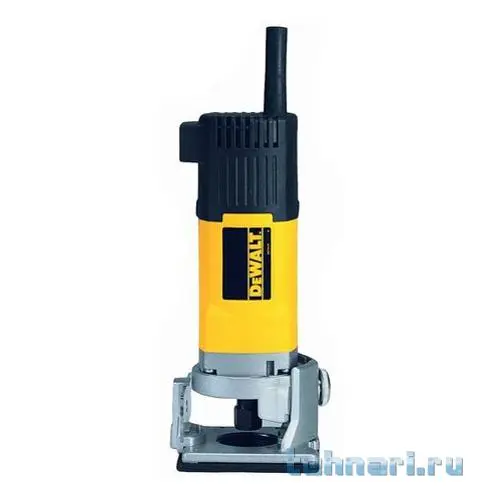

У меня из мелочи вот такой
Использую как ручной, так и как шпиндель гравера с ЧПУ.
