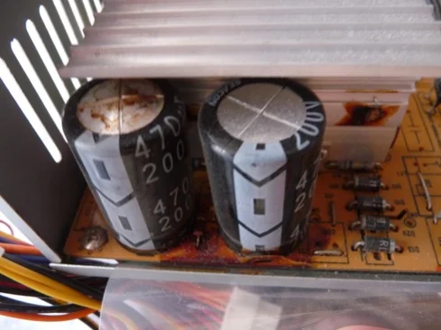

доброго времени суток.
сгорел в блок питании компьютера конденсатор на 200v 470мкф.
можно ли его заменить конденсатором 250v 470мкф?
понятно что лучше заменять такими же "деталями", но те конденсаторы на 200v 470мкф которые я нашёл длиннее, и упираются в рядом стоящий радиатор транзисторов.
Их там два, насколько я понимаю. Можно менять, но лучше оба сразу. Очень желательно (я бы даже сказал - важно) использовать конденсаторы с рабочей температурой 105 градусов. Более распространённые 85-градусные в БП компьютера лучше не пускать :)
Почему оба сразу, можно и один, емкость то одинаковая ... :tehnari_ru_953:
P.S. А в обще то это следствие, ищи причину выхода из строя ... :)
Эти ёмкости - сглаживающие по высокому, после диодного моста, включены последовательно. При таком раскладе - очень мал процент вероятности, что один "совсем сдох", а на втором - это никак не отразилось...
В легкую, повышение напряжения сети, где тонко, там и порвалось ... :tehnari_ru_953:
конденсаторы нужного размера оказались на 85 градусов, а длинные на 105, как и надо, кидалово(
А вот размеры здесь в обще не причем, самое главное емкости одинаковые и
по напряжению не меньше ... :tehnari_ru_953:
Даже в дешёвых БП это "тонко" в такой ситуации называется предохранитель и варистор(ы).
:tehnari_ru_953:
А вот тут, ты не прав !... Просто в это кондере была плохая изоляция, котора
должна быть рассчитана на 220V (допустим), а она выдержала только 210V ... :)
Согласен, возможно. Но, сто пудов, второй конденсатор - из той же партии. Где гарантия, что он значительно лучше?
