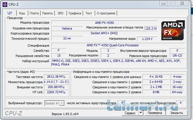

Вот такой вот мамонт, думаю заменить мат плату, так как сата у неё старые,
и почему то процессор показывает всего 2.81GHz
Пк работает сносно, но хотелось бы чтобы процессор работал на полную.

Процессор AMD FX-4350 почему то процессор показывает всего 2.81GHz
Может в троттлинг уходит от перегрева, нужно проверить температуру процессора, для него максимальная температура 61 градус. Так же проверить температуру в биосе. Мат. плату менять пока не стоит.
Температура в норме 35-40 градусов, а у мат платы в списке поддерживаемых такого процессора нет, да и охлаждение неслабое.

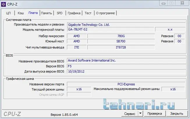

Версию биоса не знаю.
GIGABYTE GA-78LMT-S2 V1.0
На сайте производителя, мой процессор не указан в списке поддерживаемых для всех версий платы
GA-78LMT-S2 (Rev. 1.0) | Материнские платы - GIGABYTE
А вот на пример GIGABYTE GA-78LMT-USB3 поддерживает GA-78LMT-USB3 (Rev. 6.0) | Материнские платы - GIGABYTE

Вот скрин этой программки
    44.7 KB · Просмотры: 77
    24.3 KB · Просмотры: 68
Что придумать? материнскую плату менять? а то взбаламутили :jazik:
