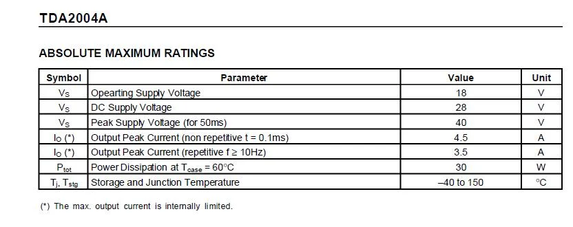

Нужна миркуха с типовым напряжением 17-18 Вольт.Можно и моно.Трансформатор от Зарядника УЗС-С-12-6.3-УХЛ-3.1 "Сигнал".
Будут вопросы - пишите.
Можно тда1558 но она 12вольт или 14
Читать я так смотрю и не научились. Типовое 17-18 Вольт. У тда1558 18 вольт уже макс.
Зайдите на оф. сайт производителя и сами выберите. Например на СТмикроэлектроникс, который делает ТДА-шки. И к Национал Семикондакторам загляните, у них ЛМ-ки. У обоих производителей есть удобные таблицы, где можно выбрать подходящую микросхему, на любой вкус и цвет.
Соврал - до 28
    26.5 KB · Просмотры: 1,456
Какая проблема снизить напряжение до 12,14 вольт!
TDA2030A. Доступна, дешева, неприхотлива. В умелых руках работает сразу и без проблем. от 18 вольт заведется легко, у нее 12 вольт минимум, 44 максимум.
