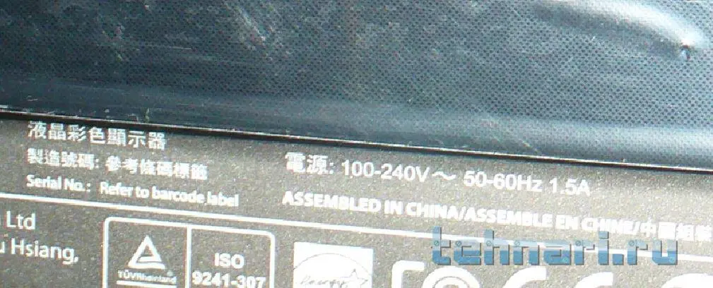

Только не забудьте проверить на какое напряжение БП монитора расчитан.

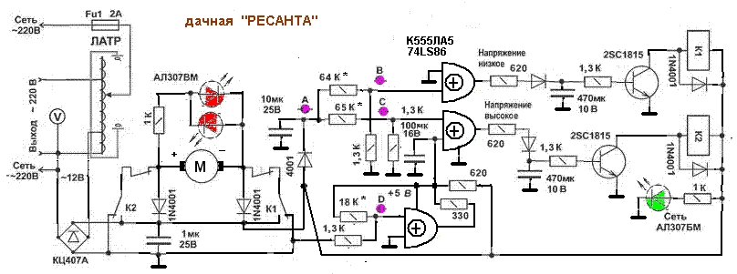

Если падение напряжения стабильны,то проще трансформатор вольтодобавки сделать и поставить реле напряжения.Если типа сварки орудует,то стабилизатор угробите,тем более релейный.А по БП-у меня Чифтек 550С-без всяких стабилизаторов работает.
....сделай сам вот етот...
    21.2 KB · Просмотры: 139
:kapitul:

И небольшое дополнение к ответу по БП компа, чтобы не получилось, что комп работает, а монитор который имеет меньшие пределы рабочего напряжения нет:
У меня монитор работает и при 127 вольтах (специально проверял), а вот более старые модели такого диапазона рабочего напряжения не имеют.
Ага!
Именно эта "весчь" угробит комп и мон на раз.
Дело в том, что электронные БП больше всего боятся не заниженного напряжения (срабатывает электронная защита и отключает его), а завышенного - взрываются конденсаторы входного фильтра.
А теперь представьте ситуацию: сначала напряжение просаживется (сосед включил обогреватель), устройство реагирует и крутит движок ЛАТРа в сторону увеличения. Затем резкий скачек до нормальных 220 В (сработало термореле нагревателя). Механика не успеет среагировать и завышенное напряжение угробит защитные варисторы (в лучшем случае) и вздует конденсаторы.
Холодильник и пылесос (если в них нет электроники) этот скачок переживут нормально.
..... для избежания етого, вих. напрежение настраивают чуть ниже .... 200-210в.
