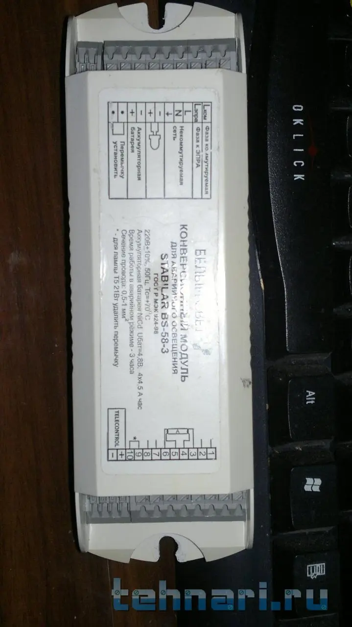

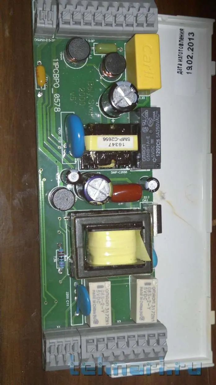

Подскажите пожалуйста, а вот из этого можно сделать блок питания для унч на тда 7297?
    41.3 KB · Просмотры: 282
    58.9 KB · Просмотры: 297
Ну принципе можно.
