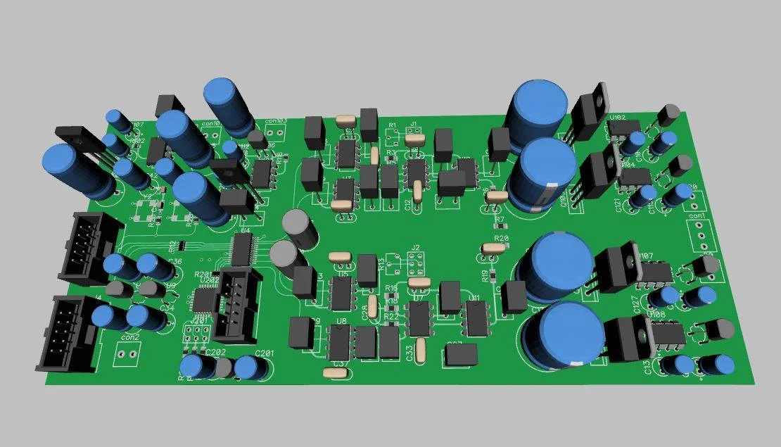

А так как цап является сложным устройством со смешанными сигналами (здесь и высокоскоростные цифровые сигнала, и сигналы синхронизации в десятки МГц и низкочастотные аналоговые цепи), то в некоторых случаях РЕШАЮЩЕЕ влияние на качество может оказать топология печатной платы. Очень желательно в этом случае применение многослойных плат для обеспечения минимального импеданса заземления и цепей питания, плюс МПП по сравнению с одно- и двухслойными имею как лучшую помехозащищенность (позволяют эффективно экранировать чувствительные к помехам тактовые цепи), так и (что весьма важно) сами меньше помех излучают в окружающее пространство.
Сам сейчас работаю над проектом цап на PCM1738.

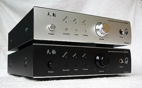

Еще хвалят вот этот: Zero 09 24BIT/192 DAC HEAD AMP,USB, есть версии на разных ОРА*.

Zero 09 мне давал приятель послушать. Разница с ним/без него есть, хоть и не сильно заметна. С другими ЦАПами не сравнивал. Догадываюсь, что с хорошим ЦАПом моя система тоже может зазвучать интереснее. Поэтому весь в мечтах :).
