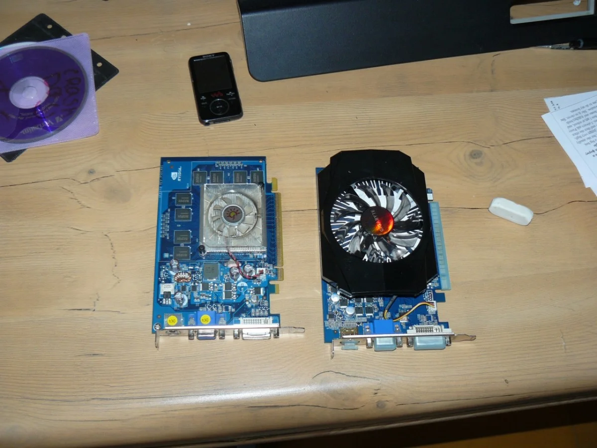

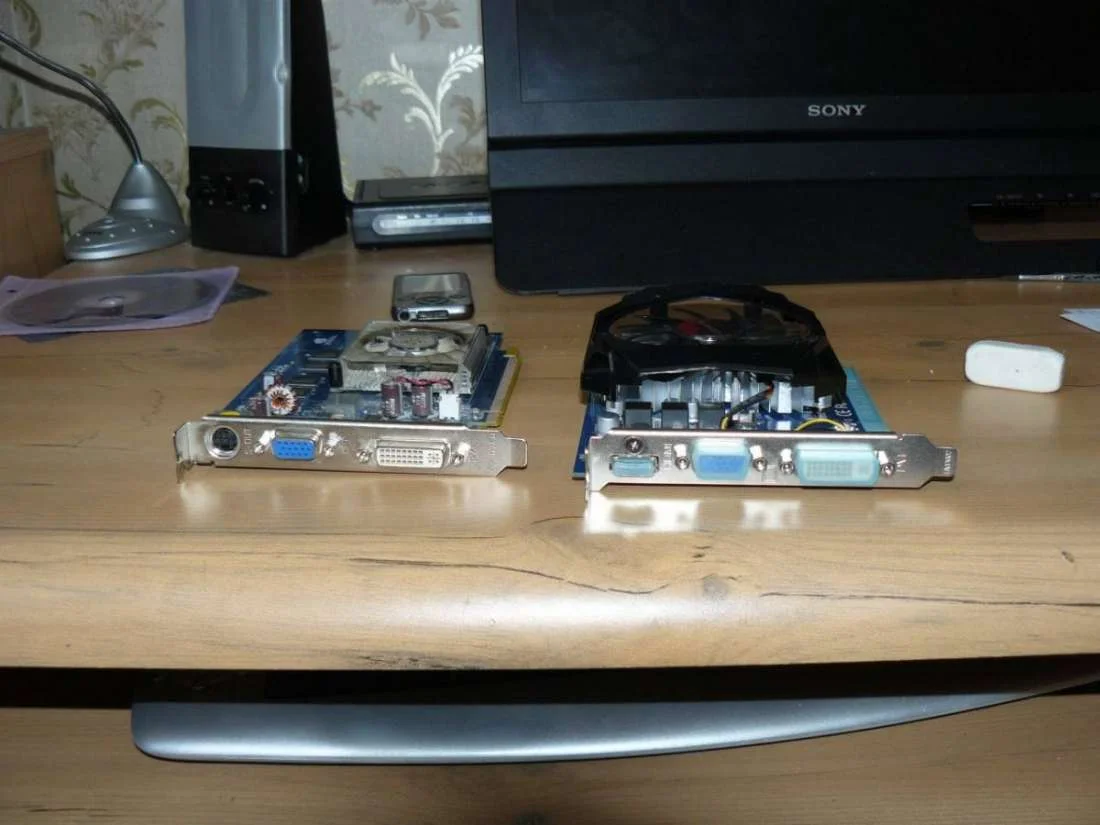

Взял GeForce GT440
    61.1 KB · Просмотры: 77
    114.9 KB · Просмотры: 72
Ну как, заметен прирост в скорости? :)
Прирост заметен в производительности. Раньше "Зов Припяти" на самых минимальных системных требованиях сильно тормозил, особенно когда рядом было много людей, а сейчас на максимальных системках не задумывается
