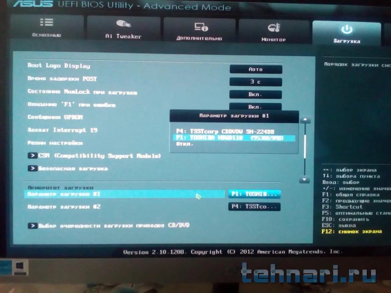

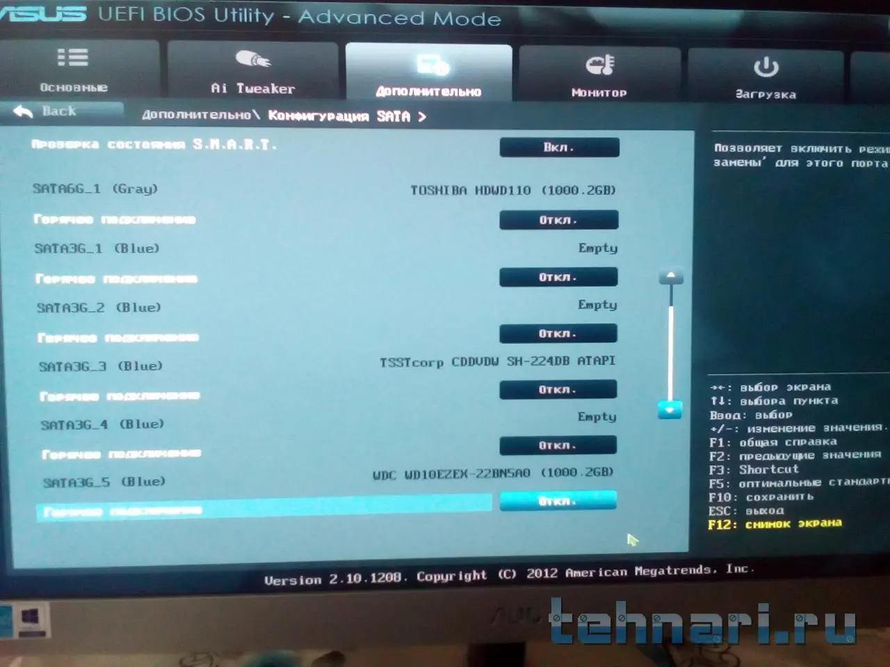

Добрый день.На пк стоят два ж/диска-тошиба и wdc.Материнка асус,в биосе в разделе "дополнительно" видны оба диска.При выборе приоритета загрузки ж/д с ос, не отображается в разделе "загрузка".После выключения пк и вкл. появляется ошибка-приходится лезть в биос и выбирать диск с ос(wdc отображается) для загрузки.Как же задать приоритет загрузки ос с wdc? 1.webp
Что за ошибка? Даже если в BIOS будет стоять приоритет на загрузку с CD/DVD или с другого диска, на котором нет загрузчика, грузиться ОС должна без ошибок, ведь выбирается просто очерёдность опроса дисков, если на диске, который в приоритете, нет загрузчика, опрашивается следующий диск.
Великий и неумолимый Ктулху запрещает подключить винчестер с системой на SATA6?
Вполне естественно, что плата по умолчанию считает загрузочным самый быстрый интерфейс.
В разделе "загрузка" биос не отображается загрузочный диск-очередность загрузки между dvd и ж\д без ос.Появляется ошибка-MBR Error 1 press any key to boot from floppy...Далее "приходится лезть в биос и выбирать диск с ос(wdc отображается) для загрузки"-не могу задать приоритет диску wdc.
Я недостаточно ясно сказал? Переключи его физически на первый провод, идущий к серому разъёму материнки!
И проверь на сайте производителя материнки свежий биос, возможно надо перепрошить.
"Я недостаточно ясно сказал?"-сказал иносказательно.Я и сам хотел поменять разъемы внутри(по типу мастер и ведомый как в старых пк),не хотелось отсоединять разъемы и лезть внутрь.Но двд привод(хотя не совсем быстрый) в разделе "биос- загрузка" светится,а ж\д с ос нет.Спасибо за ответы

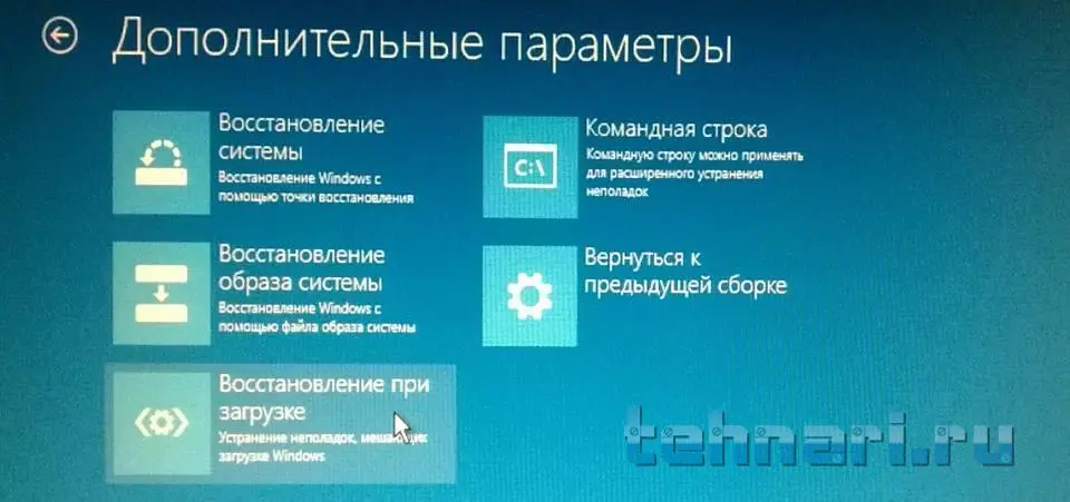

Попробуйте загрузиться в среду восстановления любым из способов и выполнить восстановление при загрузке.
Подозреваю, что на обоих дисках есть загрузчики от одной и той же ОС, и один из загрузчиков (на диске, которых стоит в приоритете) повреждён.
Приношу извинения.ОС указал неправильно-стоит вин.7(64) у сына,перепутал со своим пк вин.10(64).Спасибо кто пытался помощь
В Windows 7 пункт меню восстановления немного иначе называется:
