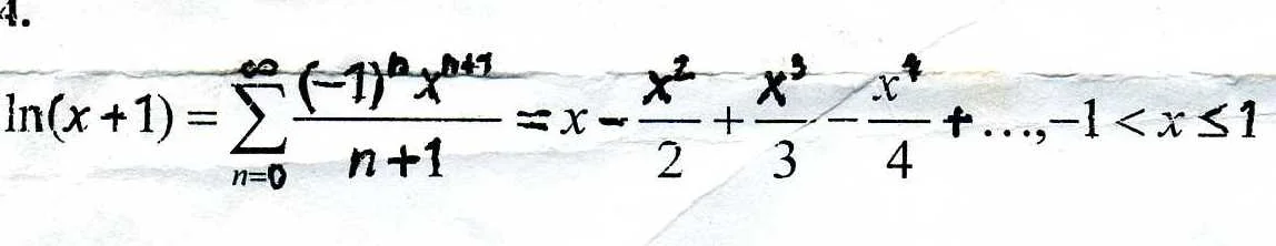

Помогите пожалуйста исправить программу.Условие во вложениии.
вот,что попыталась сделать я:
#include <stdio.h>
int main()
float k,s,eps,x;
int i,zn;
printf("Введите точность eps=");
scanf("%f",&eps);
do
printf("Введите x=");
scanf("%f",x);
while((x>-1)&(x<=1));
s=x;
k=x;
zn=-1;
i=1;
while((k/i) > eps)
k=k*x;
s=s+(zn*k/(i+1));
zn=zn*(-1);
i=i+1;
printf("s=%6.3f",s);
return 0;
