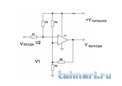

Вычислить резисторы
Ребята,помогите пожалуйста.
Как правильно расчитываются значения в данной схемке?
Это схемка детектора перехода через ноль.
Резисторы выполняют такие функции : Делитель напряжения R4, R5 устанавливает опорное напряжение V1 на неинвертирующем входе. Если выбрать R1=R5 (при R3+R4), то условие переключения компаратора Vх=V2 будет удовлетворено при Vвхода = 0. Сопротивление резистора положительной обратной связи R6 выбирается очень большим по сравнению с R5 (R6=2000R5), для того чтобы гистерезис переходной характеристики компаратора был малым, обычно ΔV1 ˂ 10мВ.
А значения их равны R1 = 200 oM , R3 = R4 = 1k oM , R5 = 200 oM , R6 = 400k oM .
Но как это высчитать ?)

Порядок расчета д.б. такой:
- сначала выбираем порог срабатывания компаратора, для этого задав R4, рассчитываем R5 (или наоборот).
- теперь рассчитываем R6 используя требуемое значение гистерезиса.
- в последнюю очередь рассчитываем входной делитель R1, R2 из соображений требуемого входного сопротивления и напряжения.

Спасибо огромное,но по поводу первого пункта возникли проблемы)
Цитирую <И его не задано. Резисторы выбираете неправильною
Выбирать надо исходя из заданной вами величины погрешности
за счёт входных токов компаратора (точнее за счёт разности
входных токов, приводящей к смещению). Порог выбран
неправильно – убьёте компаратор отрицательным
напряжением.>
Что с этим делать?)
напряжением.>
Глупости!
Компаратор имеет высокое сопротивление по входам, потому неубиваемый.
"Отрицательным напряжением" относительно чего? Корпуса (Земли)? Откуда бы ему там взяться? У нас же вход подтянут к плюсу питания.
По логике, мы получаем мост. Одно плечо образовано R1, R3, а второе R4, R5. Копаратор включен в его диагональ. R6 задает гистерезис.
Напряжение на неинвертирующем входе компаратора выбираем из соображений требуемого порогового напряжения переключения компаратора. Для этого нужно знать характеристики входного сигнала, в частности - амплитудное напряжение сигнала.
