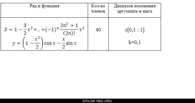

Нужно написать прогу в паскале по вычислению функционального ряда и функции. Дается кол-во членов n, диапазон изменения аргумента и шаг.
Все показано в файле.
Если кто поможет, то буду очень благодарна.
    11 KB · Просмотры: 312
Да пожалуйста, нужно - так нужно:
