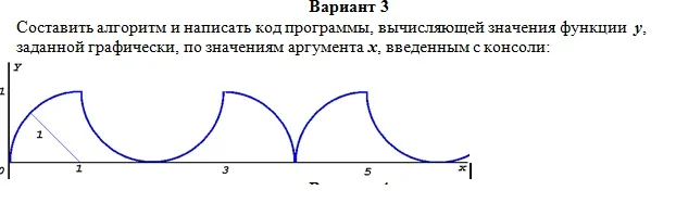

Вычислить значения функции, заданной графически
Здравствуйте помогите написать программу к решения геометрической задачи в паскаль:)Составить алгоритм и написать код программы, вычисляющей значения функции y, заданной графически, по значениям аргумента x, введенным с консоли: Безымянный.webp

Здравствуйте помогите написать программу к решения геометрической задачи в паскаль:)Составить алгоритм и написать код программы, вычисляющей значения функции y, заданной графически, по значениям аргумента x, введенным с консоли.
Легко. Для прерывания программы введите значение Х=-10.

Программа оформлена в виде бесконечного замкнутого цикла ввод аргумента - вывод значения функции - ввод аргумента - вывод и т.д. Прерывание цикла и выход из программы осуществляется, если ввести значение Х=-10 (сама величина не принципиальна).
Код:
Var
 X,Y:Real;
[COLOR=Red][B]Описали переменные X и Y[/B][/COLOR]
Begin
[COLOR=Red][B]Начало программы[/B][/COLOR]
 Writeln('To quit the program type -10 az X');
[COLOR=Red][B]Здесь на экран вывели информацию о способе прерывания программы:
ввести Х=-10[/B][/COLOR]
 Repeat
[COLOR=Red][B]Открываем глобальный цикл, о котором сказано выше[/B][/COLOR]
  Repeat
   Write('X= ');
   Readln(X);
   If (X<0) and (X<>-10) then Writeln('X out of range: negatives are forbidden!');
  Until (X>=0) or (X=-10);
[COLOR=Red][B]Вводим Х тоже с помощью цикла. Поскольку допустимы только
положительные значения Х и единственное отрицательное Х=-10
(для прерывания), повторяем цикл ввода до тех пор, пока не
будет введено неотрицательное число. В случае ввода
отрицательных значений (кроме -10), выводим уведомление
"Отрицательные значения запрещены!"  [/B][/COLOR]
  If X>4 then
   Repeat
    X:=X-4;
   Until X<=4;
[COLOR=Red][B]Поскольку изображенная на графике функция периодична с периодом
4, вычитаем из Х этот период до тех пор, пока Х не окажется между 0 и
4.[/B][/COLOR]
  If X<>-10 then
[COLOR=Red][B]Проверяем, не равен ли аргумент -10. Если нет, то вычисляем
значение функции.[/B][/COLOR]
   begin
[COLOR=Red][B]Далее находим значения Y, разбив интервал 0 - 4 на три участка:
от 0 до 1, от 1 до 3 и от 3 до 4. Во всех случаях используем
уравнение окружности (X-X0)² + (Y-Y0)² = R², где X0, Y0 -
координаты центра, R - радиус (в данном случае R=1). [/B][/COLOR]
    If X<1 then
     Y:=Sqrt(1-Sqr(X-1))  else
[COLOR=Red][B]Если Х находится в интервале от 0 до 1, то функция представляет
собой дугу окружности (II сегмент) с центром (1, 0).[/B][/COLOR]
    If (X>=1) and (X<3) then
     Y:=1-Sqrt(1-Sqr(X-2)) else
[COLOR=Red][B]Если Х находится в интервале от 1 до 3, то функция представляет
собой дугу окружности (III и IV сегменты, т.е. нижняя полу-
окружность) с центром (2, 1).[/B][/COLOR]
    Y:=Sqrt(1-Sqr(X-3));
[COLOR=Red][B]И, наконец, если Х находится в интервале от 3 до 4, то функция
представляет собой дугу окружности (I сегмент) с центром
(3, 0).[/B][/COLOR]
    Writeln('Y= ',Y:0:3);
[COLOR=Red][B]Выводим результат на экран[/B][/COLOR]
   end;
 Until X=-10;
[COLOR=Red][B]Проверяем выполнение условия выхода из глобального цикла.[/B][/COLOR]
End.
[COLOR=Red][B]Всё![/B][/COLOR]

у вас корень из отрицательного числа получается при вводе положительного числа.
вот тут
1. Нахрена, извините, Вы туда втюхали Uses CRT? Где там команды этого модуля?
2. В моей программе обрабатывалось любое положительное значение Х. Например, 39765. Циклически вычиталось 4 до тех пор, пока Х не попадет в диапазон от нуля до четырех. Вы цикл вычитания периода выбросили, заменив однократным вычитанием четверки. То есть в моем примере Вам придется работать с числом 39761. И что Вы с ним собираетесь делать?
3. Допустим, Х=0.6. Проверяем первое условие (в Вашей программе - перед пустой строкой). Раз X<1, то Y есть корень из (1-0.16), то есть 0.92. Идем дальше. Второе условие гласит: если Х находится в диапазоне от 1 до 3, то считать по одной формуле, в противном случае - по другой. Вот по этой другой и пересчитаем: Y есть единица минус корень из (-4.76). Попытка извлечь корень из отрицательного числа и (вот те раз!) - ошибка! У меня-то все три условия были связаны ветвлением "else", но Вы, очевидно, решили, что два "else" - это слишком много, хватит и одного. Ну-ну... Эх, "раззудись плечо, размахнись рука!". Рубить программу, так от души.
Короче говоря, так. Я Вам представил отлаженную рабочую программу, полностью решающую поставленную задачу, причем посредством самых элементарных конструкций Паскаля. Помогать Вам ее незнамо зачем уродовать я, извините, не стану. Охота этой ерундой заниматься - Ваше дело. Успехов!
