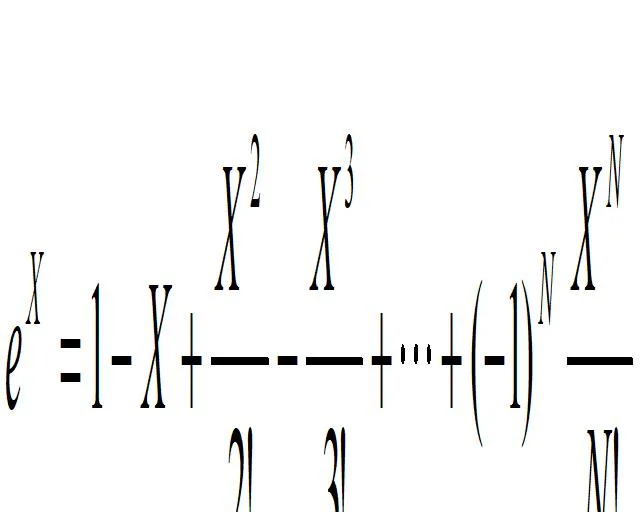

Вычислить значение суммы
Dezertirov
21 Дек 2010
Programm qq;
Var i,j,fact,n:integer;
s,x:real;
begin
writeln;
write('Vvedite n=');
readln(n);
write('Vvedite x=');
readln(x);
s:=0;
for i:=1 to n do begin
fact:=1;
for j:=1 to i do
Fact:=fact*j;
s:=s+EXP(N*ln(1))*(EXP(2*N)*ln(X))/2*N*fact;
end;
writeln('s=',s);
readln;
end.
Имеется основа, но не понимаю как в нее поставить решение

Вот вариант, хоть и немного нерациональный из-за большого числа вспомогательных переменных, но он будет работать куда как быстрее вашего кода.

Уважаемые господа, допрежь всего позвольте заметить, что формула написана неверно: экспонента разлагается не в знакопеременный, а в знакопостоянный ряд, т.е. там везде должны быть плюсы и никаких минусов. С учетом этой поправки имею предложить свой код, по-моему самый простой:

Ну или если слева стоит не Exp(x), а Exp(-x), то ряд будет такой, как написано, и тогда:
