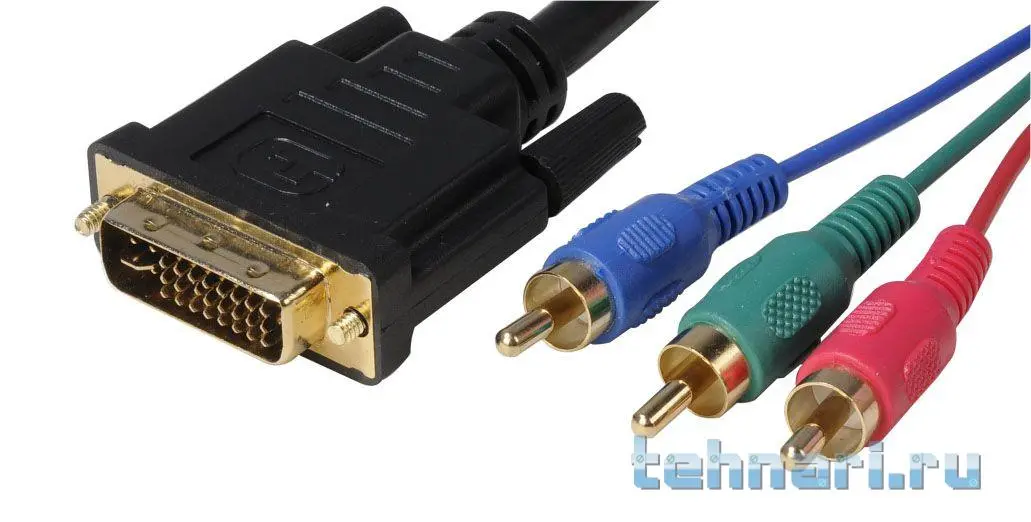

Есть видеокарта Asus PCI-Ex GeForce 9600 GT 512 MB GDDR2. Нет сигнала с S-video. Как вывести сигнал на аналог тюльпан с цифрового выхода?
Какие проблемы , панель управления nvieo там всё настраивается , приёмник должен иметь 60- 100 Ом , чтобы видеокарта его опознала .
Здох видеовыход, поэтому и спрашиваю. Раньше работал.
Панель настройки монитор-телевизор не при чём.

На фото DVI-I (Dual link). Такой адаптер решит проблему https://www.aliexpress.com/i/32971703179.html. Но только если в видеокарте аналоговый выход вообще не накрылся, на S-Video сигнала ведь нет.
И есть в комплекте переходники под HDMI и VGA
Через VGA выводится изображение? Есть монитор с таким входом для проверки?
И последний вариант - замена карты.
Да, там всегда был подключен VGA ЭЛТ монитор для редактирования фото. Да и аналоговый выход тоже раньше работал. Просто давно не подключался к нему. А это решил включить и не работает. В настройках видеокарты всё настраивается, но картинки нет.
VGA тоже аналоговый, если он работает через переходник DVI - VGA, то и переходник DVI - RCA будет работать.
Есть ещё такая разновидность переходника DVI-I Dual Link to 3 RCA Component Video Cable:
Всё это недорогие решения, т.к. там не требуется преобразований сигнала.
