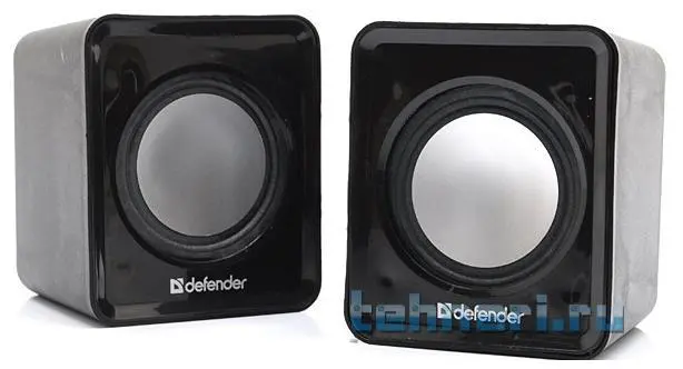

Здравствуйте. Купил колонки для компьютера, но на них не оказалось входа для наушников. Скажите, можно ли самостоятельно впаять в колонки такой вход? Если можно, то подскажите как?

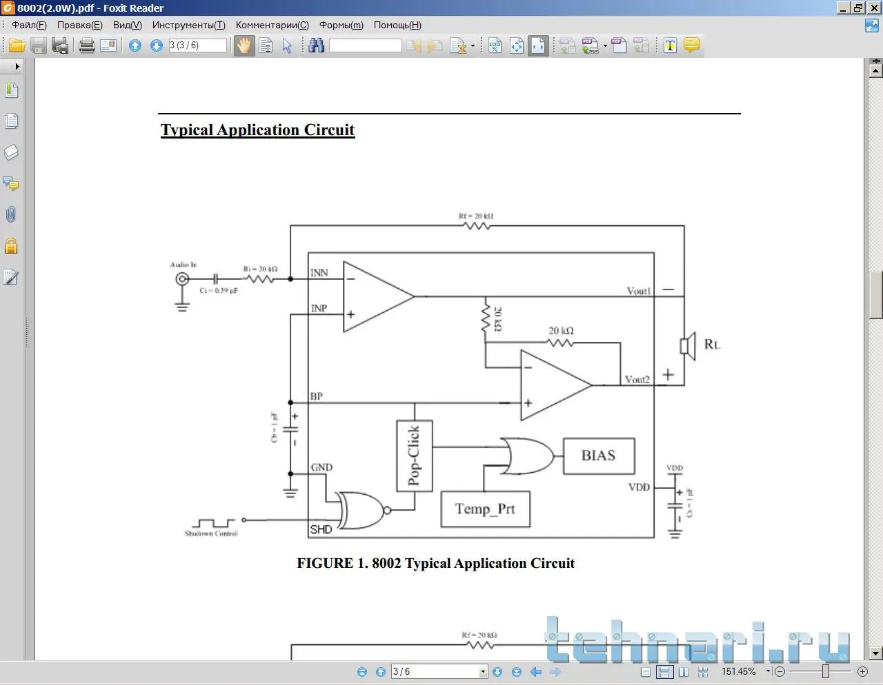

P.S. Типун тебе на язык. Сейчас разобрал очередное китайское чудо, там выход бесконденсаторный на двух 8002В. Благо, что тут проблема не с этим связана.
Ну все жить сам понимашь. Чем его не шутят
Вот из даташита.

А П2К или тумблер, или ещё что - это уже дело десятое. Но попробуй выведи звук на наушники с показанной мной микросхемы! Общего -то провода нет.
