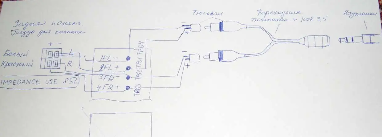

Всем здравствуйте. Имеется миницентр Sony MHC ECL5. Но у него нет выхода наушников, а они очень нужны. Пробовал к контактам разъема для колонок припаивать плюс и минус правого и левого уха. Так же как подсоединены колонки. Допустим плюс и минус припаиваю левого, играет нормально но одно, начинает то же проделывать с правым, начинается шипение в правом, если наоборот, то правое работает, а левое - шипение. Нормально работает только если оба провода припаиваю к правому или левому контакту. Это тогда моно получается... ерунда какая-то... пробовал разные провода и трое наушников везде все одинаково. Помогите пожалуйста разобраться. С электроникой на вы.
Нарисуйте, как подключаете провода, по вашему описанию мало что понятно. А вообще, не все так просто будет. Усилитель мощности в МЦ, скорее всего, либо мостовой, либо класс D. Просто, без ухищрений, подключить наушники не получится. Тут или наушники кардинально переделывать - менять провод на 4-х контактный, или еще что-либо выдумывать.
И то и другое. УНЧ в этом аппарате собран на STA518 с мостовым выходом.

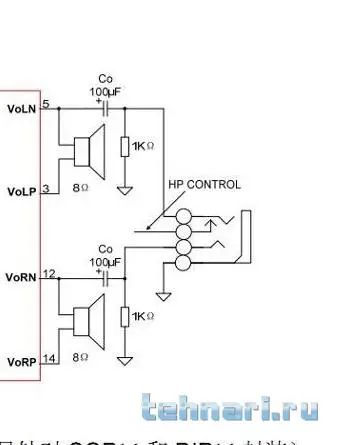

Надо делать развязку на конденсаторах.
Вот пример.

Изучаем тут - http://www.tehnari.ru/f8/t32642/
    19.4 KB · Просмотры: 215

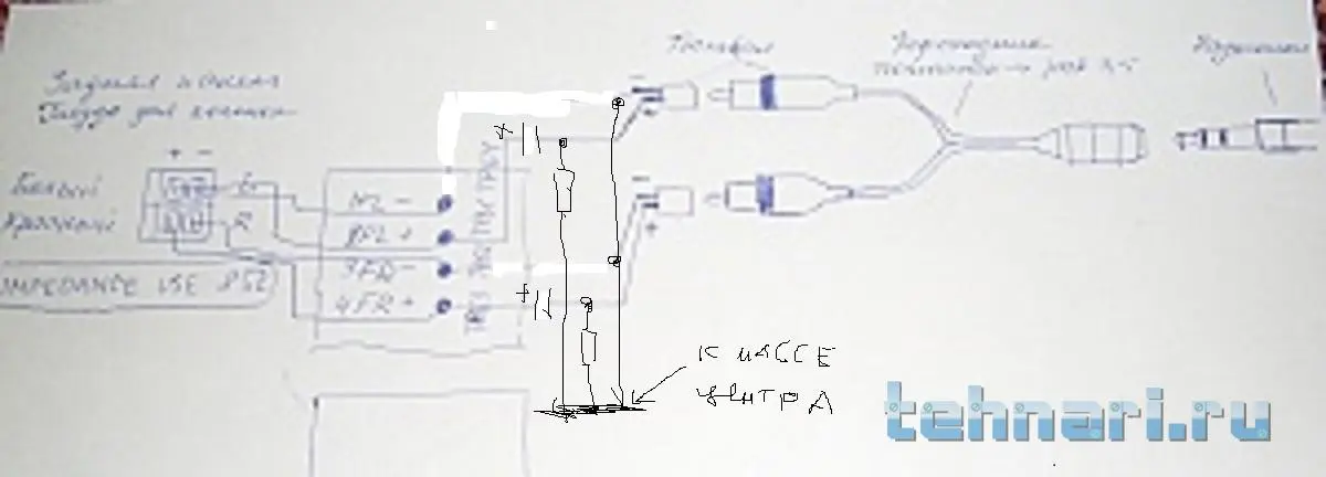

Ну тут два конденсатора 100мкф, 2 резитора на 1 ком, а HP CONTROL - это что???
По моему рисунку можете дорисовать?
    19.1 KB · Просмотры: 157
Спасибо! Все ясно!
А вот резисторы на 5 ком не пойдут - у меня их море на 1 не могу найти..
Все спаял - также все шипит.
также все шипит

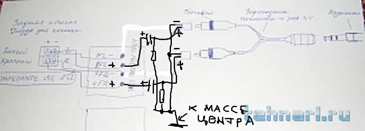

Ещё раз.
Минусы наушников соединяем вместе и присоединяем к массе (шасси цента).
Плюсы наушников через ёмкости, соблюдая полярность, подсоединяем к плюсовым выходам центра. Каждый наушник к соответствующему каналу.
Резисторы подсоединяются параллельно наушникам. Я так думаю, что можно применить и 5кОм. Или можно соединить резисторы параллельно, 2...3 шт. для получения близкого к необходимому номинла.
    23.5 KB · Просмотры: 62
Масса центра может быть место куда прикручивается плата? Все правильно так я и делал два резистора от плюсов соединяются с объединенным минусом и вместе цепляются к массе. Кондеры плюсами к плюсам на плате.
