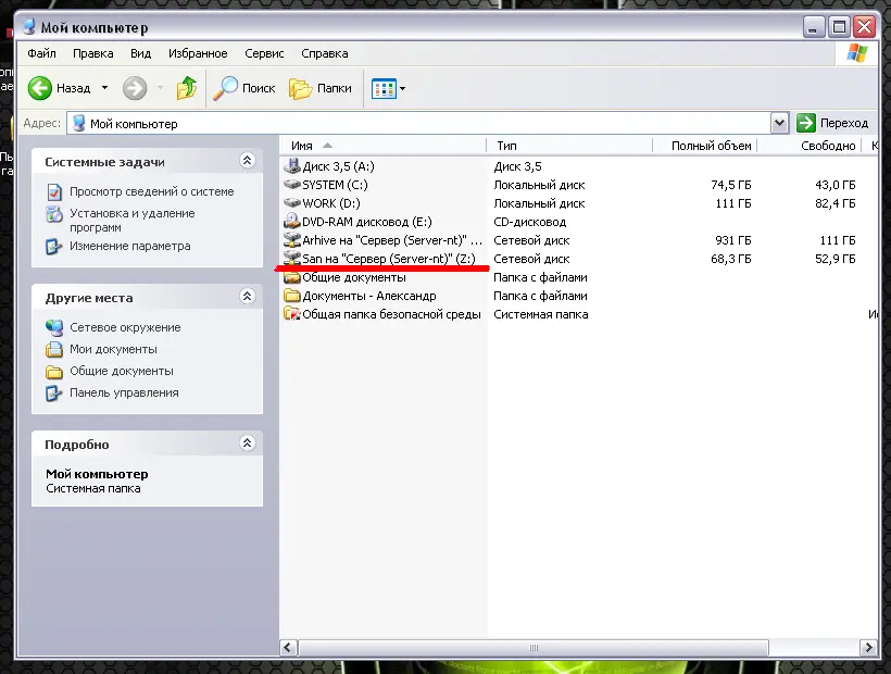

Поставил на днях точку доступа D-Link DAP-1150. Подключил ее к общей сетке, законнектил ПК, с беспроводной сетевухой. Прошло буквально пару дней и произошла такая ситуация:
ПК, с беспроводной сетевой, в сети "видит" всех, а остальные не могут на него зайти, хотя в обе стороны пинг проходит спокойно. Получилась односторонняя связь. Подключаю сетевой кабель (cat.5e) сеть возобновляется. Решил снести ОСь на "беспроводном" ПК, но и это не принесло никаких результатов. Конечно же можно было оставить витуху, но этот вариант отпадал сразу, т.к. системник стоял в плоттере, да-да именно в плоттере, и лишний провод как минимум не желателен. Чтож, спрошу у гугла что к чему. После долгих поисков натыкался практически на одно и то же, это то, что точку надо прошить обновленной прошивкой + немаловажный нюанс, беспроводная карточка должна быть того же производителя, что и точка доступа (у меня Acorp). Согласен, но времени на прошивку точки доступа и покупку новой карты просто не осталось. Начинаются выборы и плоттер маслает практически круглые сутки, да и тетки возмущаются, почему нет доступа на плоттер? Остался один проверенный дедовский способ: раз плоттерный ПК всех "видит" и со всеми взаимодействует, значит нужно расшарить ресурс на другом ПК. Но на каком? Тетки по-любому возмутятся при таком раскладе. Решил выделить на серваке папку, расшарил ее и абсолютно на всех ПК (в т.ч. и плоттерный) подключил ее, в качестве сетевого диска (см. влжение). Теперь сеть налажена, а главное все довольны. Как закончатся выборы и вся эта суета, обязательно солью с оф.сайта свежую версию прошивки и куплю подходящую сетевушку.
