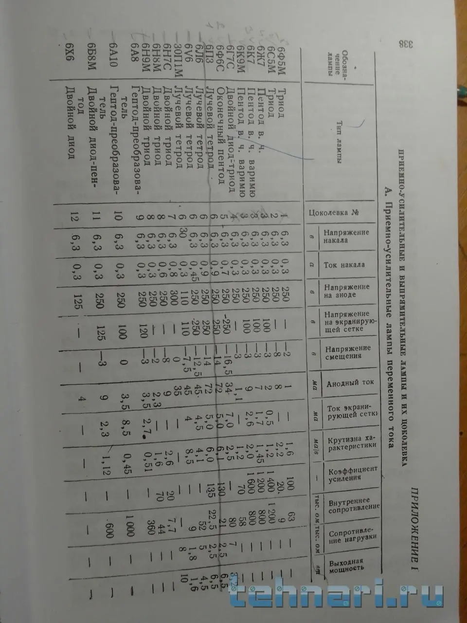

Для начала посчитаем их коэф трансформации Ктр ... 2150:45=47,8 , квадрат Ктр 47,8 х 47,8 = 2285. Однако... Ra при нагрузке 4 Ом = 9140 Ohm, при параллельных динамках 4 Ом Ra=4570 Ом. Вполне подойдёт для лампы 6П3С при Ua=270-280, до 300V & Ug2=220-230V. Рвых до 5Вт.
