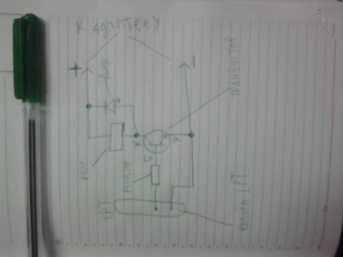

Привет. Я как то раз видел, что можно сделать чтоб выключался свет с компа. Подскажите как так можно сделать и реально ли вообще?
P.S. я говорю про свет в комнате

Есть программа цветомузка-упрвление вкл/выкл светодиодов от лпт порта (разьема). Подцепляем транзисторный ключ к выводу лпт, в нагрузку ключа реле (паралельно реле ставится диод, обратно прохождению тока, чтоб гасить импульс и не убить транзистор) и отдельное его питание.

Все равно я ничего не понял как реализовать то что хочу, в электронике я знаю только азы, с таким дело не имел . Может кто-нибудь ОЧЕНЬ подробно обьяснит тупому барану что да как . МОжно писать в аську 1123403.
1. Нади цветомузыку с программой Wndlpt
там будет описание как это подключается к лпт порту.
2. Вместо светодиодов надо подключить один транзисторный ключ, реле, диод, резистор и блок питания, например какой нибудь адаптер.
Еще надо будет найти эти детали, например транзистор к815 или аналогичный, резистор на 1-10 килоом, реле лучше на 12 вольт (контакты должны коммутировать 220в!), диод любой выпрямительный, БП на напряжение питания реле, в этом случае на 12в.
Потом это надо будет пределать к выключателю светильника, кстати этот один ключ дает возможность коммутировать только одной нагрузкой, можно сделать несколько их, чтобы включать несколько лампочек.
Всё это можно купить в магазине, а также нужел штекер лпт порта купить.
Прогу скачать и установить.
п.с. нет у меня сейчас компа, неудобно писать, ошибок много.
Что ещё тебе надо знать?

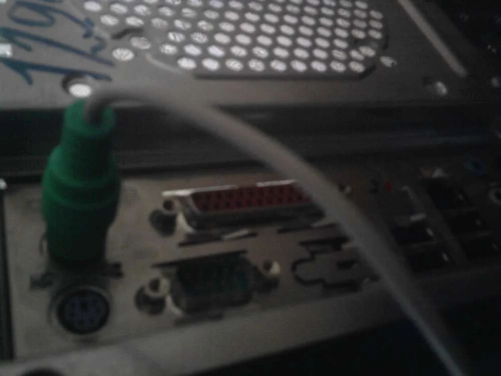

В какие входы порта нужно подключать?
Подключить минус схемы/адаптера к18-25 и к любому выводов для светодиодов, например к первому по значению 2
mavius.narod.ru/projects/lpt/images/lpt_leds_ru.png
Резистор можно любой мощностью, чем мощней тем удобнее его паять, он крупнее, на сопративление от 1 до 10 килоом, что найдешь, но луше на 1кОм, а то транзистор может не открытся, а при меннее 1кОм нагрузка на порт большая будет)
