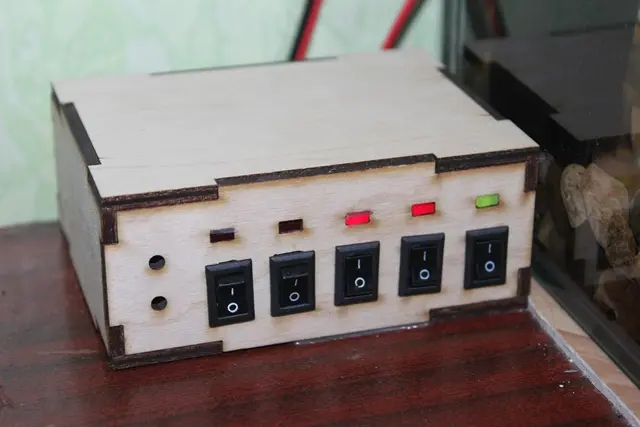

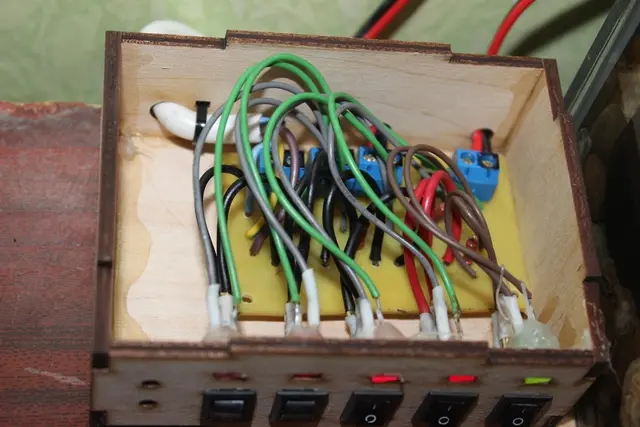

У меня над столом сделана подсветка в виде светодиодной ленты. Подобная подсветка сделана в аквариуме. Все это непотребство запитано от компьютерного БП. Раньше, чтобы включить ил отключить что-то приходилось втыкать провода в сам бп. Меня это подзадолбало и на свет появился этот выключатель. в дврки на передней панели будут встроены гнезда, чтобы иметь +12в на столе и никуда не надо было лезть. Крайний правый выключатель отключает сам БП, разрывает PS-On и GND. В архиве чертеж и печатка.
