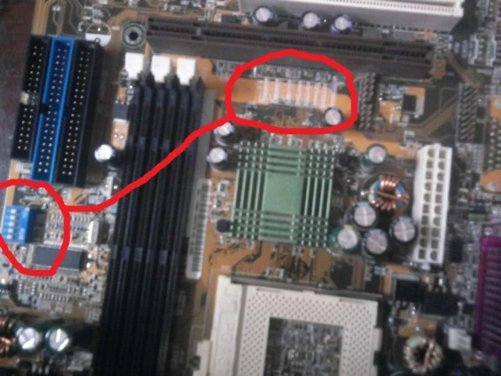

Что это за выключатели?
Рядом таблица, в ней есть нумирация выключателей, cpu, dram, agp. Установка рабочиш частот? Мать не очень старая, проц. ~1035, опера пока стоит 3*128. Видео 128 :)

Это раньше использовалось вместо перемычек, и управлять ими можно чем угодно, как производитель придумает:D Это надо искать в мануалах к материнкам.
Хм. Вот бы всё на максиум поставить :D
Ну,уже 10 лет ей,как минимум. Эта панель выключателей скорее всего отвечает за выставление нужной частоты системной шины(66,100 или 133Мгц),и значения множителя процессора. Если мануала нет,возьми увеличительное стекло,и рассмотри всю плату. Где - то наверняка на ней нарисована небольшая табличка соответствия,скорее всего около процессорного сокета.
Ну,уже 10 лет ей,как минимум (Это была шутка). Эта панель выключателей скорее всего отвечает за выставление нужной частоты системной шины(66,100 или 133Мгц),и значения множителя процессора. Если мануала нет,возьми увеличительное стекло,и рассмотри всю плату. Где - то наверняка на ней нарисована небольшая табличка соответствия,скорее всего около процессорного сокета.

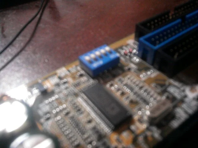

Эти?
Если бы я допустим нашел бы доки на неё или воспользоватся этой табличкой, то как узнать её максимальные параметры, которые не вывидут всё железо из строя...

Да,типа того. Посмотри,возле панелей выключателей должна быть маркировка SW1,и такая же в табличке.
Что написано в таблице и на процессоре? Покажи крупным планом,или перепиши сюда значения

celeron malay
900/128/100/1/75V
0140A32-0513 SL5MQ
    16.8 KB · Просмотры: 438
Судя по этой надписи частота проца 900МГц,частота шины,на которой он работает - 100МГц,коэффициент умножения 900:100=9. А что такое 128? Кэш?
Теперь смотрим табличку. Значит проц работает на шине 100МГц,такое же значение нужно выставить на мамке. Под столбиком CPU выбираем строчку,где указано 100. Это вторая строчка с верху со значением 100,3. Соответственно,память будет тоже работать на 100,3,а шина AGP на 66,8. Выключатели SW1-SW5 ставишь в положение,как указано в этой строчке: SW1,SW2,SW4-ON, SW3,SW5-OFF Правильно,уважаемые форумчане?
