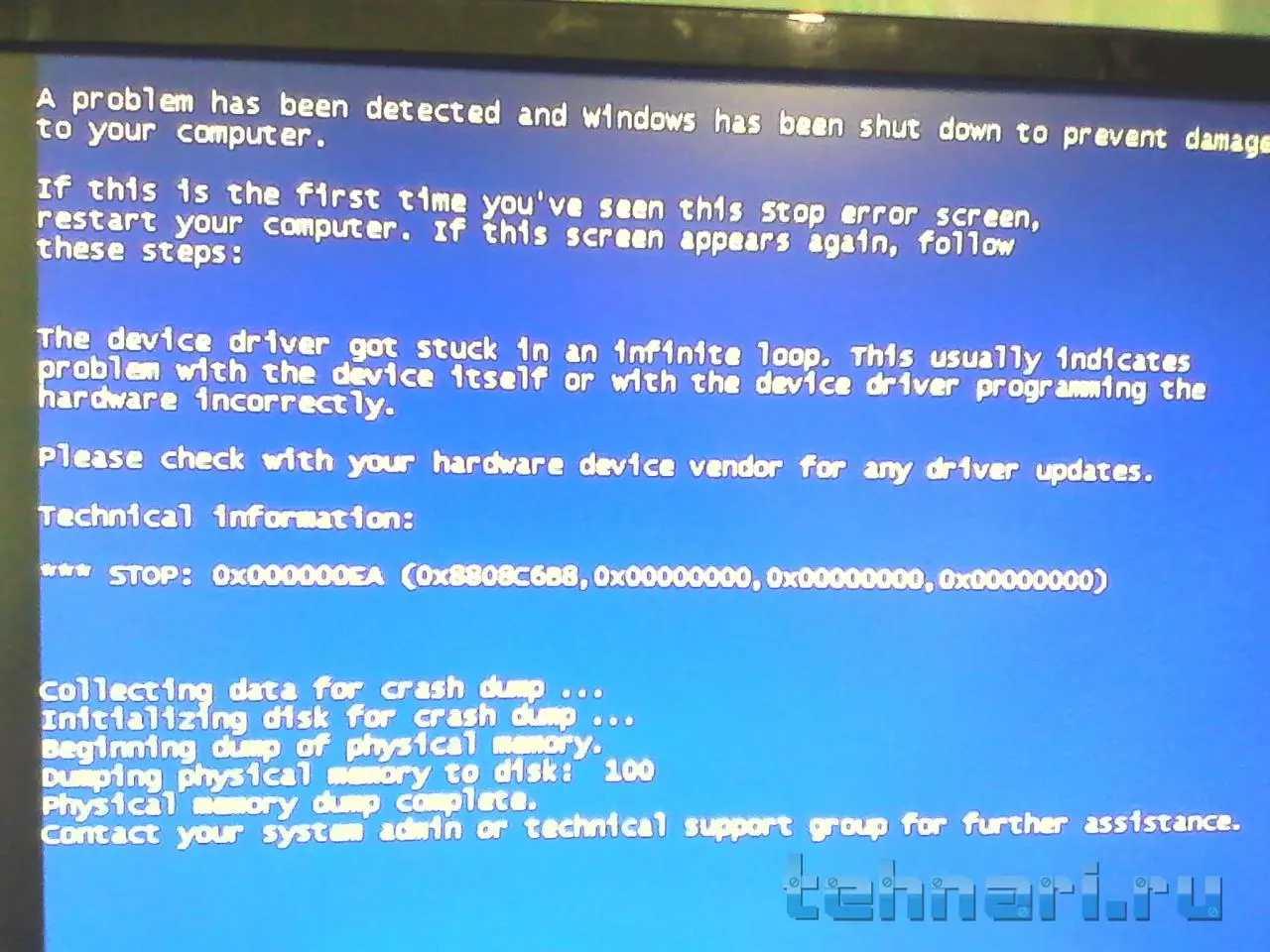

Часто выключается комп, иногда перезапускается, иногда после перезагрузки выскакивает синий экран с краказябрами, иногда просто зависает и не реагирует ни что (кроме как на отключение питания). Не надолго помогает сброс биоса.. Честно сказать, лень всем этим заниматься, просто хочется понять какую часть железа пора менять))
Перво-наперво проверяйте под нагрузкой питание БП +12 вольт.Потом визуальный осмотр материнки на предмет вздувшихся кондеров.Потом проверка винчестера Викторией и т.д.

Сегодня выдал это
    93.2 KB · Просмотры: 212
винчестер(битые сектора) ,материнская плата (пропадает слот памяти),блок питания (просев 3,5,12),процессор(разгон перегрев),видеокарта(перегрев),вирус маловероятен.
синий экран причин много конкретики нет

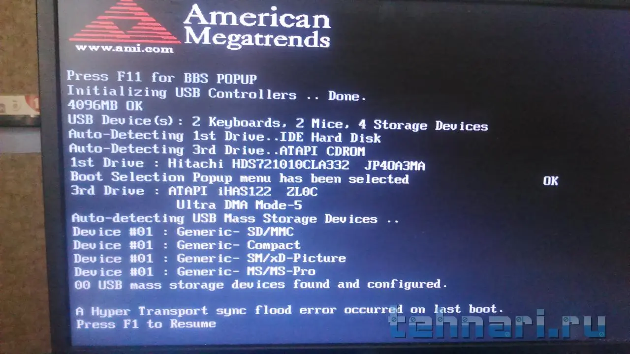

Что это все значит? (выдал после перезагрузки)
    66.3 KB · Просмотры: 254
hyper transport sync flood error occurred on last boot . Press F1
я так понимаю у вас разгон проца?
цитата из тырнета по твоей материнке:
а теперь собственно как можно попробовать забороть проблему:
1 сбросить биос. или переключить джамперами или снять батарейку минут на 10.
2 если не помогло - обновить биос.
3 если и это не помогло - поиграться с напряжениями на шине и памяти.
обнуление биоса джампером\батарейкой - безопасны.
перепрошивка и напряжения могут нанести вред твоему компу.
у данной мамки это врожденная болезнь..

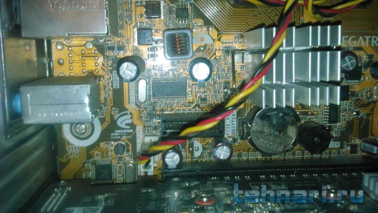

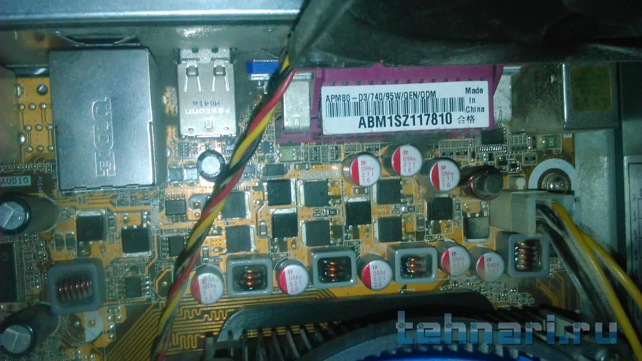

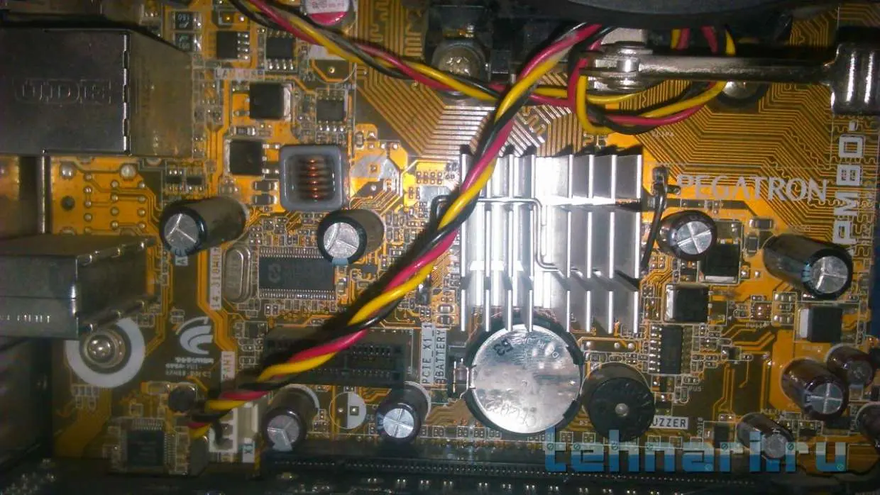

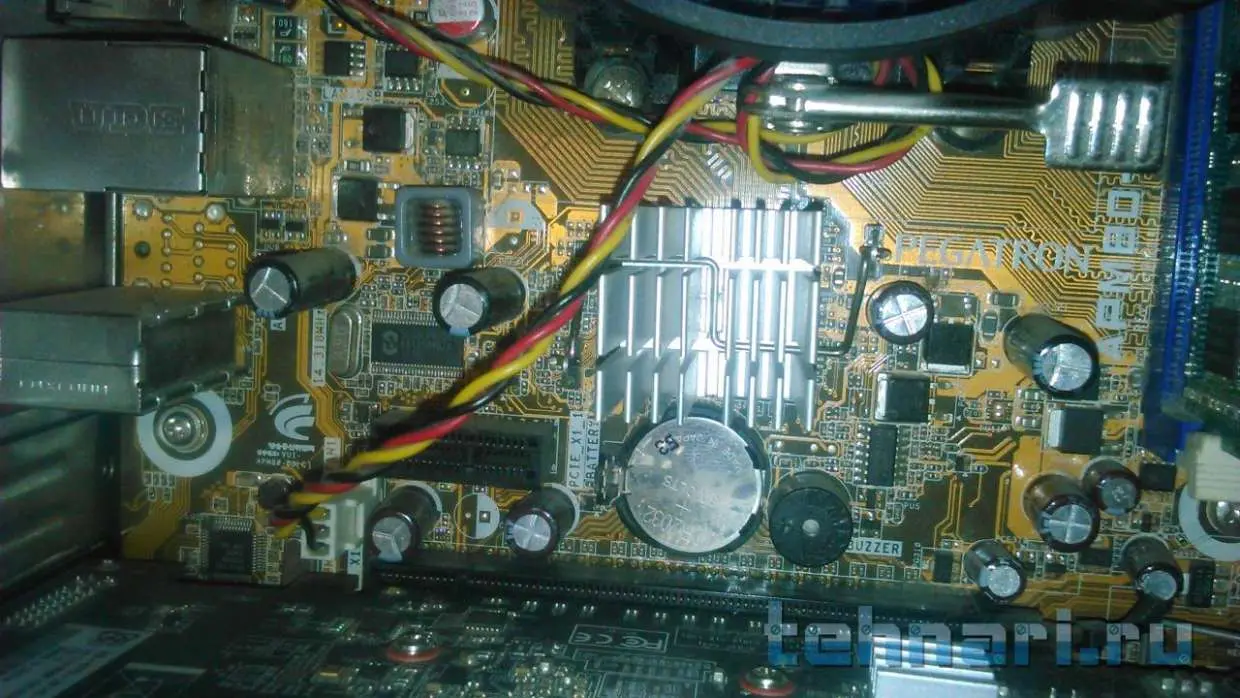

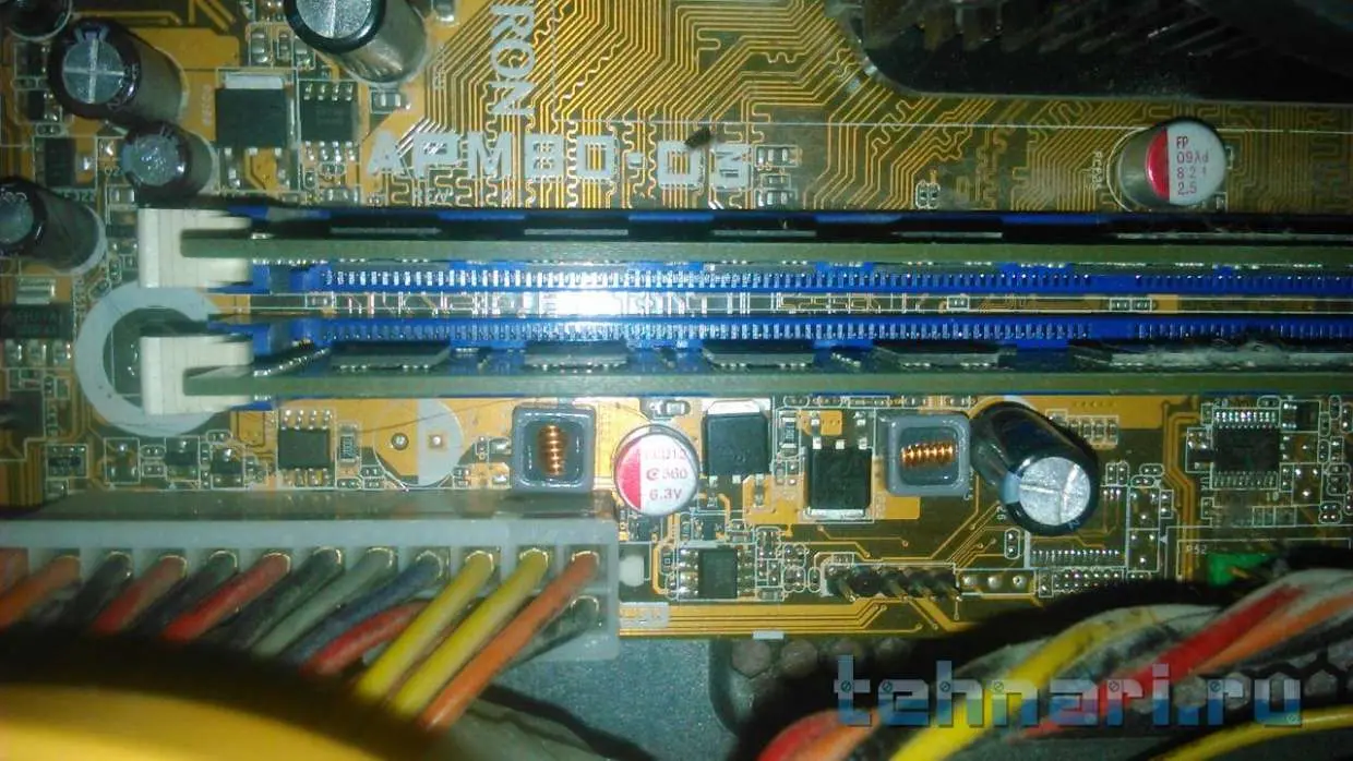

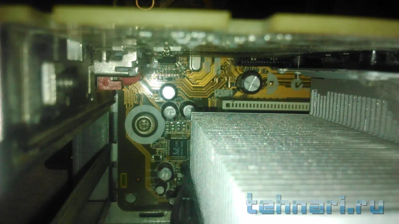

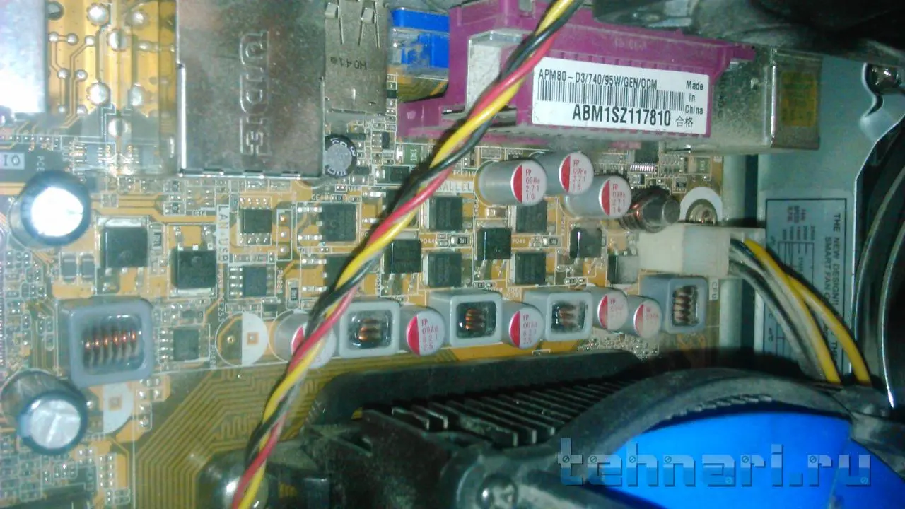

Фото материнки

вздутий вроде не видно..
и еще , как мне кажется - у вас радиатор слабоват для вашего 95вт проца. и на сев. мосте какаято дохленькая железячка стоит.
как я понял, комп все же запускается , поэтому запустите комп, нагрузите его чемнить и проверьте температуры на процессоре и сев мосте(алюминиевый радиатор под процом) - пробуйте рукой(датчики врут иногда) - если обжигает - то у вас перегрев и от этого синий экран выскивает.
и мамка редкая...
у вас диск от нее остался? если да, то на диске должен быть биос, пробуйте перешить биосом с диска.
и на крайняк выкинуть эту мамку и приобрести любую под АМ3 сокет(чтобы ничего более не менять), если надете в магазине..

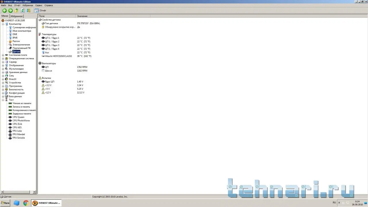

возможно ли такое, что все мои проблемы из за некачественной замены термопасты?
    27.8 KB · Просмотры: 76

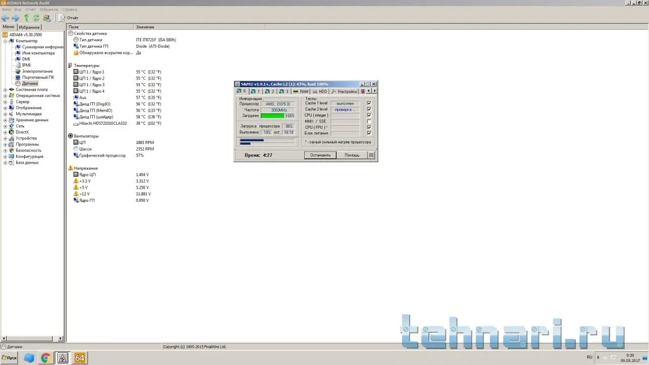

Нагрев под тестом s&m
    35 KB · Просмотры: 57
У меня товарисчь поменял термопасту. Комп перестал загружаться. Беда оказалась в том, что когда он отрывал радиатор от камня, то вытащил его одной стороной из цокета. Возможно и вы что то упустили.
