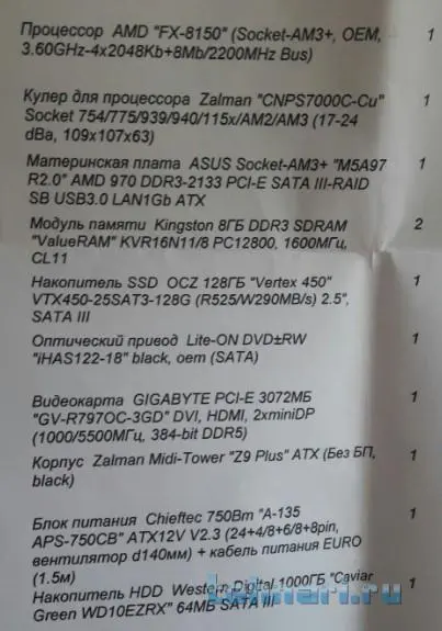

Ну вообщем хочу обратится с проблемой, компьютер после 3-4 лет эксплуатации стал сильно нагреваться, а именно параметр CPU, в играх может достигать 75-80 градусов, комплектацию ПК приложу в виде скриншота, прошу посоветовать что делать с этой проблемой, в чём точно проблема. Очищаю от пыли компьютер довольно часто(не разбирая его).

Ну вообщем хочу обратится с проблемой, компьютер после 3-4 лет эксплуатации стал сильно нагреваться, а именно параметр CPU, в играх может достигать 75-80 градусов.
После чего, выключается.
